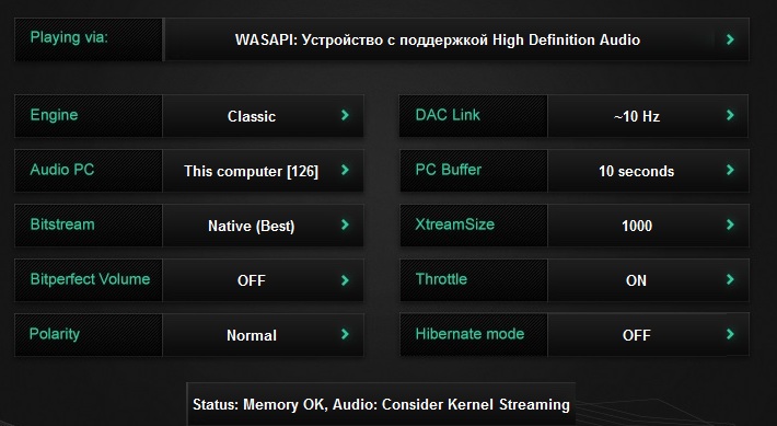

@fordfocus533, :) не правильное выразился, имел ввиду конечно звук не воспроизводит, ругается на битность.
CAH91, это другое дело. Один уважаемый форумчанин в личке так же жаловался, что, то же проблемы с Jplay при ОС Win7.
На оф. сайте сообщается, что для JPLAYSreamer требуется Win 8 и выше, а вот для Jplay (значит и для mini) подойдет любая ОС, кроме ХР.
Буду банальным, но предложу "поиграться" настройками в JPLAYSettings: вывод KS или родной ASIO, движок Classic, минимальные значения DAC Link и максимальные значения РС buffer. Если в 8.1 играло, и на 7 установилось, значит должно играть.
А как ругается? Есть желание, приложите скрин.

Переключение битности в settings не помогает. Другие настройки тоже :huh: Дело в 7 винде похоже.
@CAH91, попробуйте вначале включить цап и конвертер, а потом запустить комп.
Согласен с Адамом (На какой слог ударение в имени?) - такая картина, когда выбранный вывод в JPLAYSettings соответсвует устройству, которое отключено.
Вспомнив, что в доме есть комп. с ОС Win 7 Макс х 64 решил снять подозрения с 7-ки - установил Jplay, в настройках JPLAYSettings вывод возможен только один (на компе нет ни каких драйверов ASIO, не подключено ни каких ЦАП, только встроенная ЗК: "Устройство с поддержкой HD Audio"):
Запустил, мини, скопировал в него файл, все как по мануалу и... все играет.
Настройки по умолчанию, ни чего не менял:
Получается, что беда не в Win 7, все играет (напоминаю, что уменя х64).
Если заставлю себя и будет время, попробую ради интереса и в помощь достопочтимой публики установить Jplay на два РС, но это не раньше выходных.

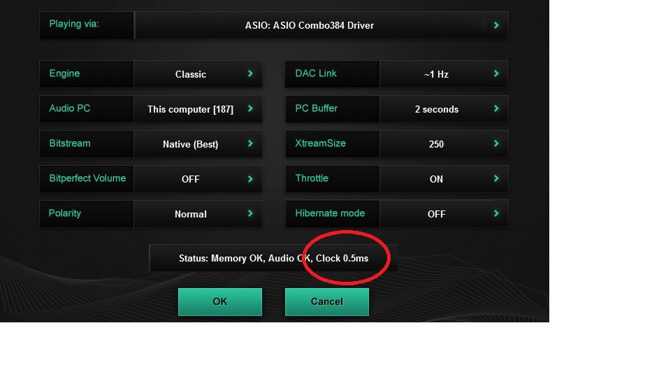

EffieShaffer , есть другое предложение:
напишите батник для изменения параметра Clock: [0,1,2,3] в \\HKEY_LOCAL_MACHINE\Software\JPLAY6, посмотрите на оф. сайте в разделе manual - Advanced settings. Что бы изменения вступили в силу нужно перезагрузить JPLAYService, это у Вас уже есть. Объедините два этих действа. Говорят, что этот параметр Clock очень влияет на SQ.
Текущее значение отображается здесь:
Спасибо.

@fordfocus533,
Выставил Clock на 2 (после REG_SZ /d вписываем своё значение). Сохраняем как bat
Ну а там уже на своё усмотрение (для удобства) можно наделать ярлычков-батников на каждое значение Clock.
PS: Если версия JPLAY6 просто изменяем 5 на 6

Можно ли корректно выходить из "hibernate mode" ?
EffieShaffer - ОК! Все работает, только не забываем запускать от админа.
Чуть-чуть теории, что такое Clock, на что влияет и что может быть (а может и не быть)
При значении Clock=0, т.е. 0,5 ms у системы наименьшая Latency, смотрим через DPC Latency Checker. С повышением значения Clock увеличивается Latency, смотрим там же, через DPC Latency Checker.
Два вопроса,
- а нужна ли нам эта Latency, по идеи, что такое задержка - это время реакции "программы" на команду: есть ли для SQ разница, через сколько ms плеер отреагирует на Play или Stop? Я считаю, что нет. Или, с другой стороны, мы же не в живую записывает "звук" под аккомпанемент midi (например)? То же нет.
- второй вопрос, трансатлантические товарищи считаю, да что там, уверены, что этот параметр кардинально влияет на SQ. Фразу Миши Задорного про американцев помним, но, почему бы не проверить.
Что мы имеем: батник от EffieShaffer, бай Б-г Вам здоровья, и желание сравнивать и искать, я надеюсь. что здесь есть пытливые форумчане, с незашоренными как у меня "ушами" (я давно ни чего не сравниваю, а просто слушаю музыку, но результат, лично мне и многим будет интересен).
Если есть желание и время, предлагаю установить 4 значения Clock, послушать и отписаться.
