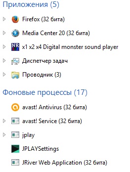

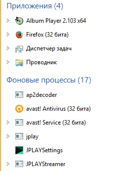

Мне не понятно, как это смешение работает.

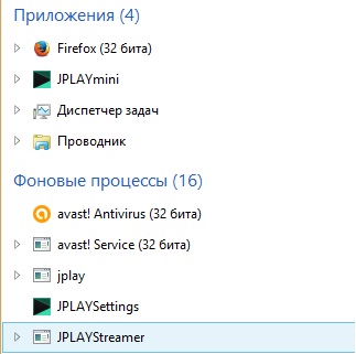

В JPLAYSettings выбираем вывод через ASIO ЦАПа. Запускаем JPLAYmini, запускаем воспроизведение (играет). Пробуем запустить JPLAYSettings, результат:
В диспетчере видим, что относиться у JPLAY:

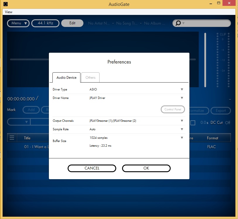

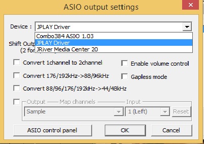

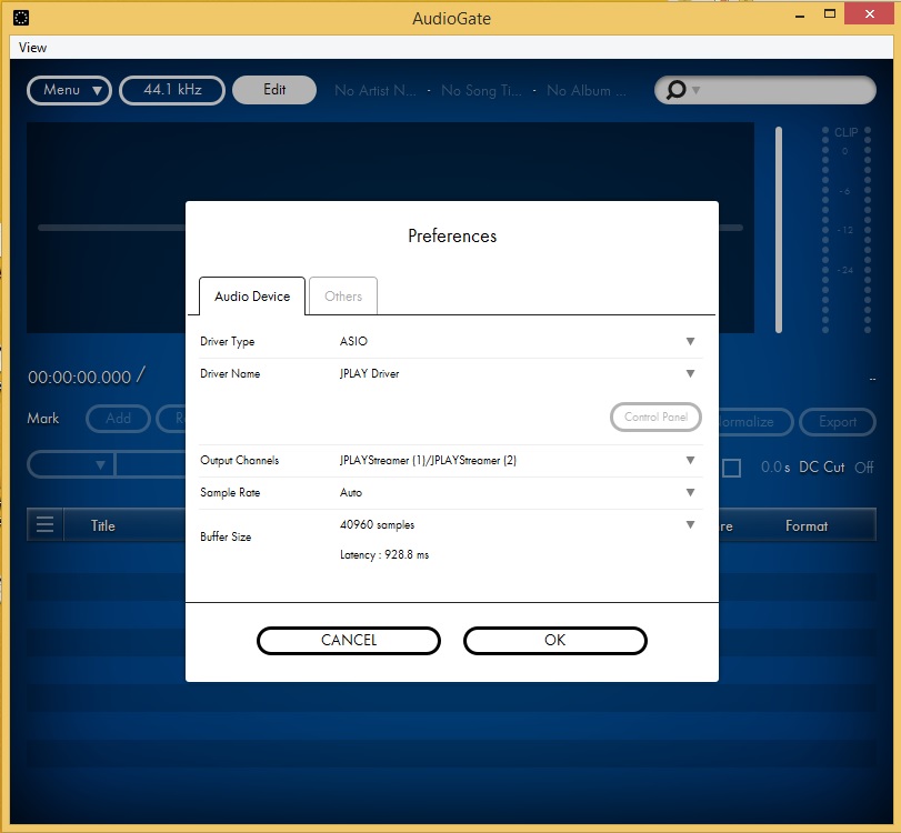

Пробуем через АП (в ВНЕ то же самое), выбираем ASIO JPLAY
Запускаем воспроизведение в АП (настройки в ap2config в данном случае не имеют значения) и пробуем запустить JPLAYSettings, получаем все то же:
в диспетчере JPLAYmini нет:
Из всего выше сказанного и показанного вопрос: JPLAYSettings - это настрока чего, ASIO драйвера JPLAY, JPLAYmini или фонового процесса jplay.exe?
Суть проблемы: оказываю ли влияние друг на друга АП и JP (так предлагаю сокращенно) при выборе вывода чеез ASIO JP? Или АП - это интерфейс для JP и только.

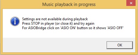

надо ровно наоборот, при запущеном плеере (любом) насторойка недоступна. сначала выставляем устройство воспроизведения (у меня это ASIO XMOS USB Audio 2.0 ST 300F - в простонародье Еделька, офигеть переписывать).
потом в АП выбираю в ASIO Out - JPLAY Driver. Запускаю - играет...

vitta77 ,Виталий, расшифруйте:
- "при запущеном плеере (любом) насторойка недоступна" - если вывод через ASIO JP, то да, не недоступна для Jplaysetting, Вы об этом?
- "сначала выставляем устройство воспроизведения", где выставляем в Jplaysetting? Так?

- второй. теоретический: понять: "JPLAYSettings - это настрока чего, ASIO драйвера JPLAY, плеера JPLAYmini или фонового процесса jplay.exe?"
Отключил фоновый процесс jplay - ничего не работае, ни JPLAYmini , ни JPLAYSettings.
Запустил JplayService (Jplay Audio Service) - все заработало: JPLAYmini и JPLAYSettings
ASIO ЦАП - это обобщенное, например ASIO XMOS USB Audio 2.0 ST 300F, родной драйвер ASIO Вашей гравиЦАПы.

Смотрите, когда мы в АП выбираем вывод через Jriver (то же происходит и в ВНЕ), и начинаем воспроизводить файл, почему то запускается плеер Jriver? хотя было бы достаточно только драйвера ASIO этого JRivera:
Вопрос прежний: при воспроизведении в АП (или ВНЕ) через вывод Jplay Driver что обрабатывает загруженный файл: (что играет) АП или JP?

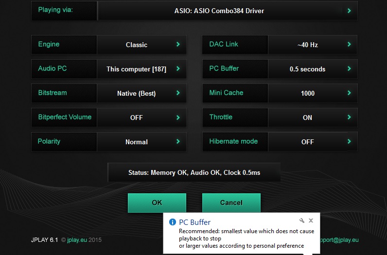

DAC Link - 700Hz
DAC Link - 40Hz
DAC Link - 1Hz
Мой ЦАП стал воспроизводить только начиная -40Гц, т.е. минимально возможная латентность 23.2 ms - так же настроен и родной драйвер Combo384 -ASIO.
С более минимальными значениями латентности (т.е. при DAC Link более 40Гц) звука не было.
Осталось разобраться с параметром PC Buffer, а то на оф. сайте как всегда:"рекомендуем и маленькие и большие значения, выбирайте сами"
но может кто-то другой возьмется?
Дерзайте!

Вообще, капризная штука эта Jplay: то играет (т.е. звук есть) при настройках DAC Link -40Hz, то только при 20 Hz, потом опять играет при 40, когда выключил-включил ЦАП.
То при выводе через АП не играет следующий трек, процесс идет, а звука нет.
Можно конечно выставить DAC Link - 1 Hz и будет праздник и ни каких проблем. Но как-то не кошерно, при DAC Link - 1 Hz максимальная летентность драйвера ASIO Jplay.
Можно конечно плюнуть на все эти танцы с бубном, но уж больно хорошо играет этот Jplay.

Комрады, есть вопрос:
Выставил в настройках максимально возможное для моего ЦАП значение DAC Link - 40Гц, т.е минимально возможную латентность, соответствующую родному драйверу ASIO моего ЦАП. - играет (т.е. звук через Jplaymini есть). Ничего с системой не делал, но сейчас играет только при DAC Link - 20Гц.
Можно конечно не заморачиваться, разницу в качестве звучания я не услышал, можно вообще выставить DAC Link - 1Гц, при этом должна быть наиболее стабильная работа плеера, правда и латентность то же максимальная.
Одно время было так, что при 40Гц плеер переставал играть, но перезагрузив плеер или систему звук при 40Гц появлялся вновь. Сейчас только при 20Гц и менее.
Вот и вопрос: "кто виноват и что делать"?

Привет всем, ситуация анологичная . Еще вчера ставил DAC Link - 700Гц. , игрался с разными параметрами, и ни чего он спокойно все это периваривал , тут резко все это ему надоело , теперь только с DAC Link - 10Гц. , кажется что больше стал потреблять памяти и всего остального будем смотреть .
Да, такая беда есть, но это не беда!
Т.к. здесь ни никого больше нет (к сожалению), то вопрос к Вам xp-96 , как Вы выводите звук: через ASIO Вашего ЦАП (через Ап или Jplaymini) или через KS, как рекомедуют авторы Jplay?

@fordfocus533,Привет всем.Звук выходит через KS,он мне больше понравился чем по ASIO, Jplaymini с его минимализмом как то у меня не прижился, хотя разница в качестве улучшения звука заметна, в этом виде он напоминает плеер Cplay звук классный , но пользоваться не удобно.Поэтому я использую оболочку FOOBAR сделанную под себя, Jplay тем и уникален что позволяет оставаться в привычном для тебя интерфейсе плеера ,на звуке это не отражается.Жалко нет подробной инструкции, какие цифры ставить и как это вяжется сПК , на форуме Jplay в этом плане тишина, ваши разЪяснения очень пригодились хоть что то стало понятно спасибо.
xp-96 , Приветствую! Я поэтому и спросил, что через KS и мне кажется слышится, что лучше, чем через родное ASIO. Неверное это "проблемы" оригинальных драйверов ASIO. Найти альтернативу родному ASIO не получается. Все конечно на уровне нюансов.
Оболочка - конечно АП или минимализм Jplaymini
На оф. форуме все заняты организацией ControlPC-AudioPC и Вы правы, о настройках ни чего нет.
Осталось разобраться с Engine: Classic, Xtream, ULTRAStream. На первый взгляд и слух у Xtream по сравнению с Classic "больше" баса, но почему то не на всех записях, т.ч. это может быть самовнушением.
