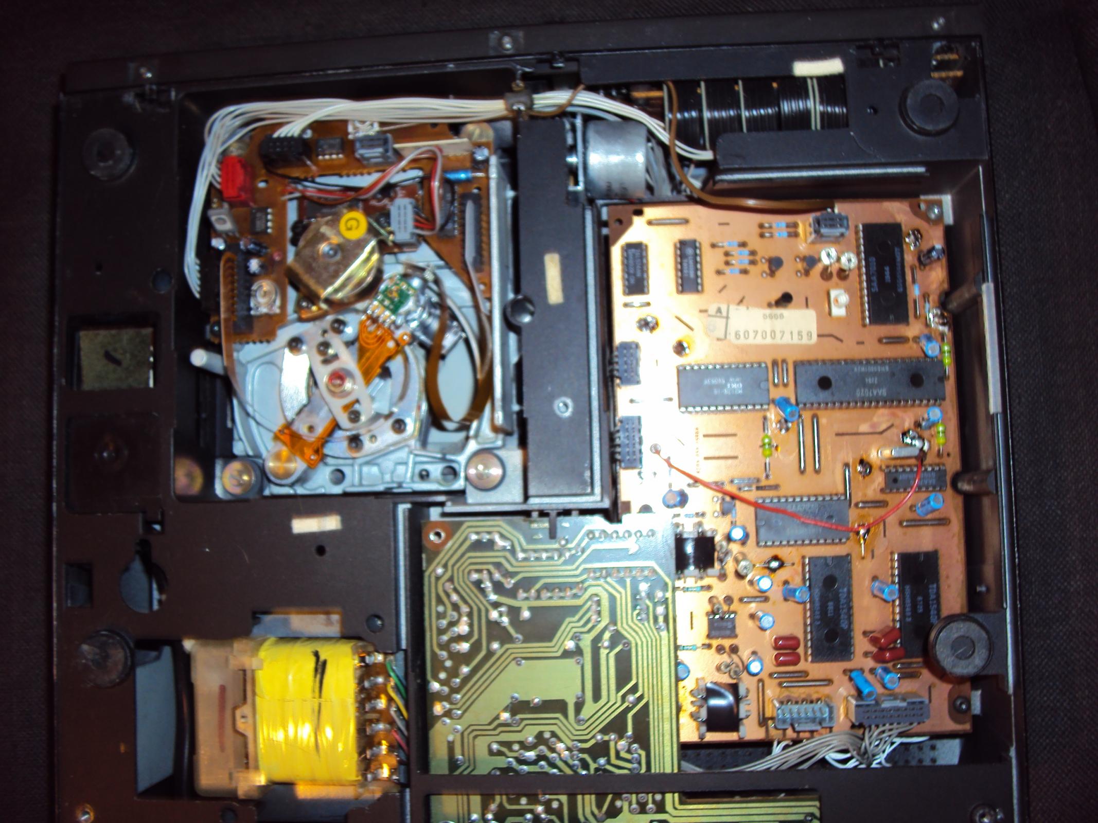

Вот брюшко 104-го Филипка

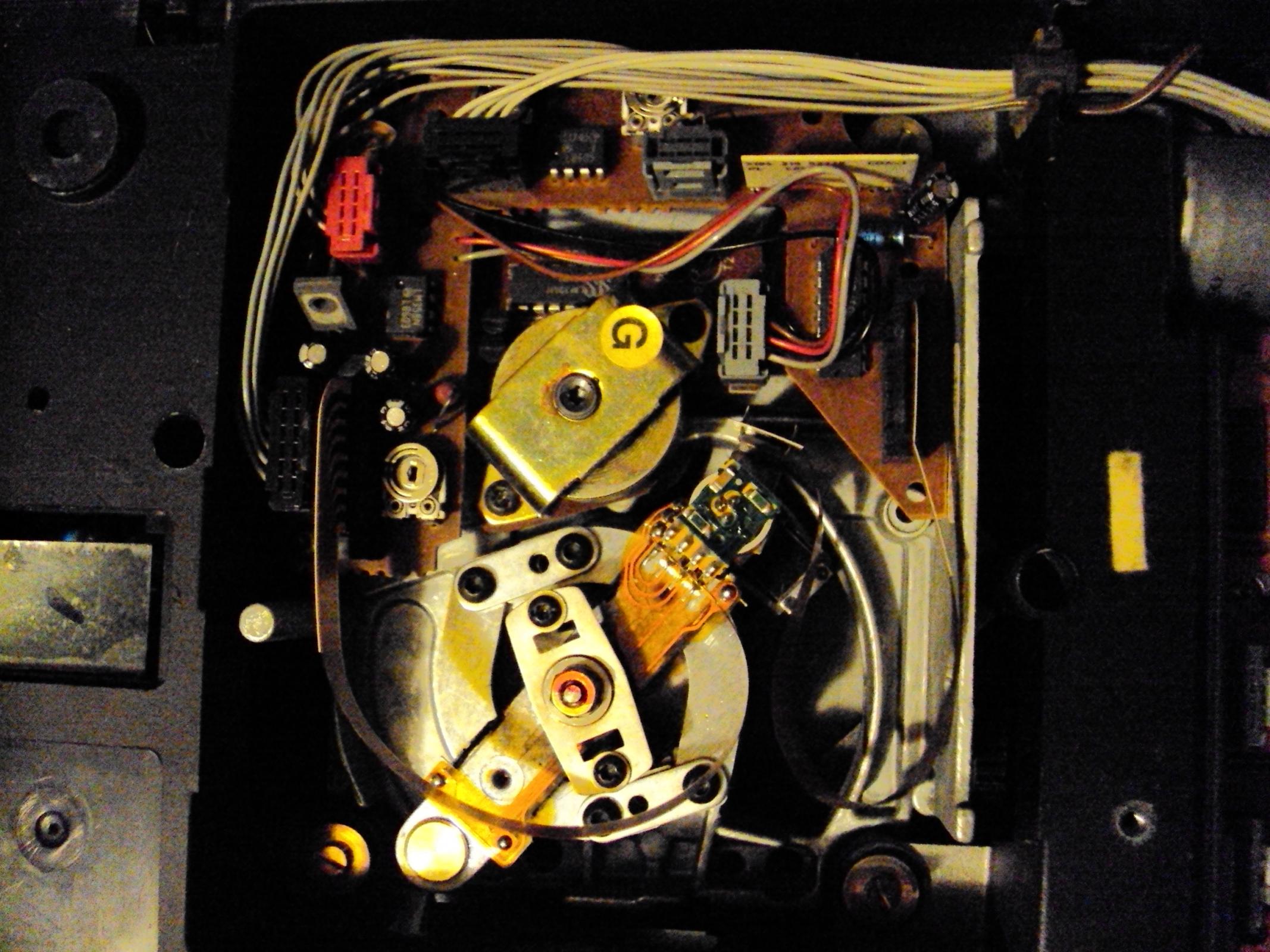

И собственно СДМ1 снизу
На Фильке нет никаких доп. крышек, есть только одна, общая. Ничего не измерял, даже не присматривался к положению переменника, но судя по тому, что я его (Филю, то бишь) уже 6 лет и в хвост, и в гриву, то лазер "не накрученный".
За фотки, сорри, тут блин и фотограф выдающийся, и фотик, плюс ещё и темно :pardon::D . Но положение одного переменника можно как-то разобрать.

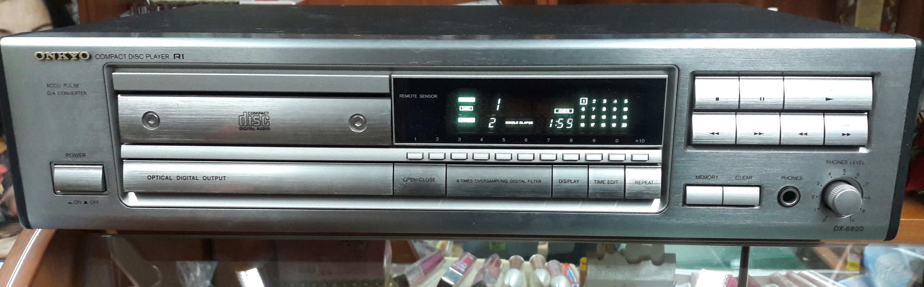

Подскажите пожалуйста Онкио R1 -достойный аппарат ?

R1 -это проигрыватель компакт дисков.
Я,конечно, могу быть не прав, но такого сидюшика не помню у Onkio. Можете фото выложить?
Garrard 401---Revox B710 апгрейтдированная--Revox B215 апгрейтдированная---Micromega DUO CD 3.1 апгрейдированная---AuduoNote DAC4 апгрейтдированный---уси Vincent KHV-111 апгрейдировнный---Авторский усь. сингл-енд А класс--Fischer Audio-002wood апгрейдированные------Philips X2+DIY провод-- Telefunken Aqusta апгрейдированные--Oldskool 33 1/3 апгрейдированные--Ritmix 508--Davis Acoustics Cesar Vintage апгрейдированные. Тракт усиления (фонокорректор, пред. усилитель, моноблоки) полностью лампа авторской работы.
Это не полное название аппарата.
Были например Onkyo R1 DX-6820. Обычно при этом "R1" не пишут указывая сразу модель. Т.е. R1 это типа как серия аппаратов, без указания его модели. Если картинку увеличить то будет видно что сверху слева написано Onkyo R1, а в нижнем правом углу DX-6820.
