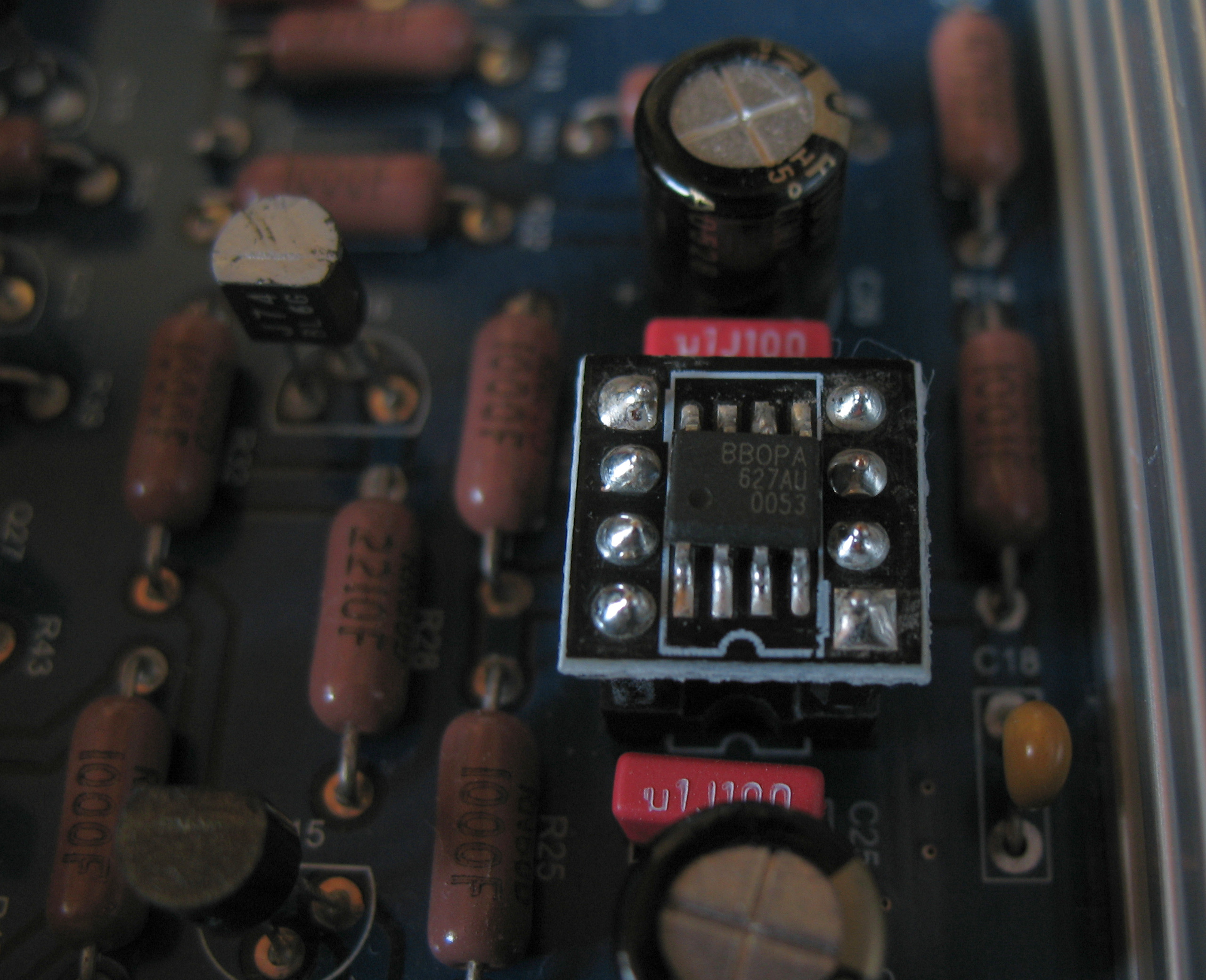

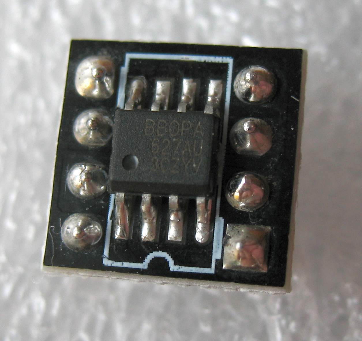

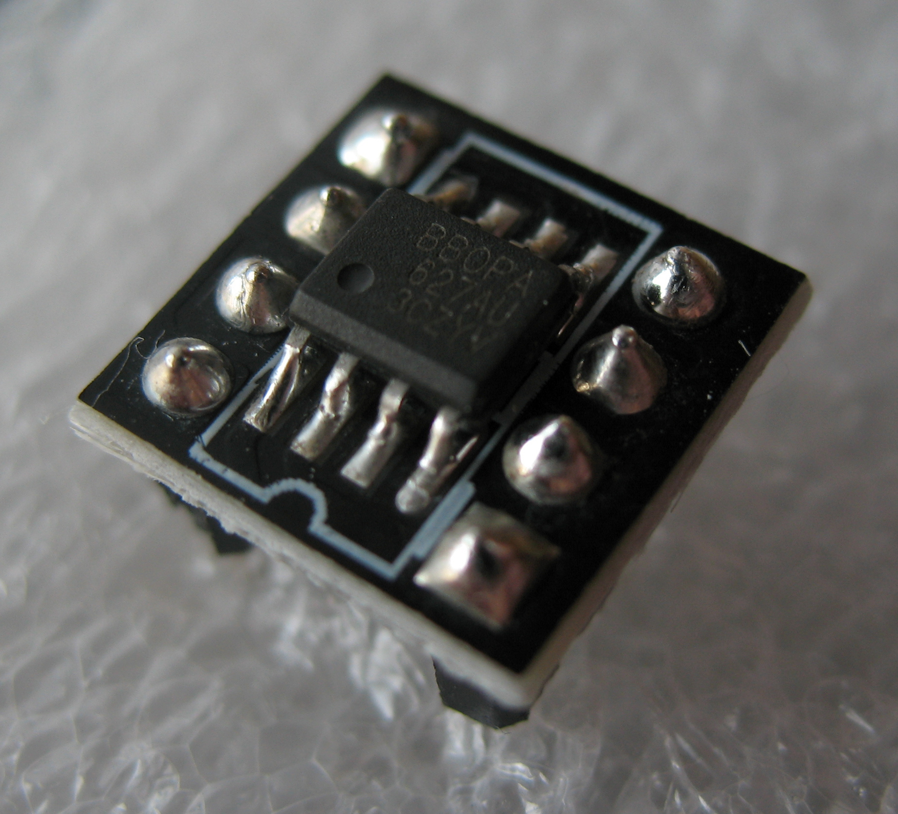

Вопрос по оригинальности ОУ ОРА627. Что скажете, вызывают ли у вас отображёные экземпляры сомнения в их подлиности?
Можете сравнить с вариантом маркировки 5 http://www.ti.com/general/docs/product/ ... ideMarking
Похоже на оригинал.
MS audio laboratory
:drinks: Максим, спасибо! Слышал что чипы шлифуют и позже наносят что вздумается, но тут всё вроде правдоподобно.
Ценник смешной, с доставкой 2 штуки в 8 евро вышли. Если кому интересно брал Тут ! Превосходно упаковано и за две недели у меня дома.
StaS
Конечно цена подозрительная. Что только не делают для перемаркировки. Пока еще не научились изменять литье корпуса, т.к. сделать это сложно. Хотя если микросхемы идут напаянными на переходник, то они могли быть изначально б/у (с разбора) и поэтому цена такая, но сама микросхема при этом полностью работоспособная. Если нет подозрений по качеству звка и по внешнему виду, то можно только радоваться удачному приобретению! :drinks:
Да, я думаю что так оно и есть, скорей всего б/у. По звуку сказать что то трудно, я их поставл в схему уся для наушников где изначально именно ОРА627 должен стоять, но у меня на его месте стояли ОРА604АР.
Как мне кажется, звук стал несколько светлей, а так на первый взгляд без каких либо сильных изменений :notknow:

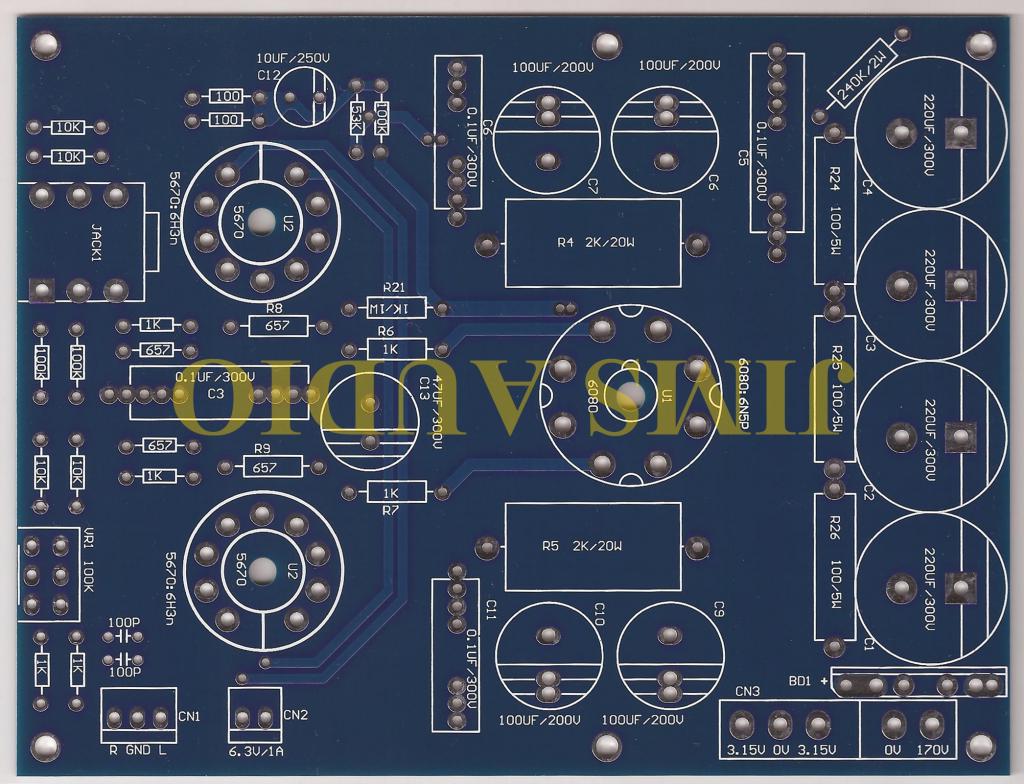

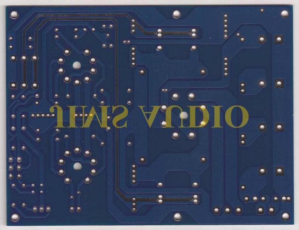

Возвращаясь к усилителю на базе двух 5670 и одной 6AS7.
В то время пока плата в пути и транс в процессе изготовления, хотелось бы уже определиться и заказать комплектнующие. Что общество может посоветовать? Где стоит применить хорошие, качественые компоненты, и в то же время, где этого не стоит делать и можно применить простые, стандартные компоненты?
Резисторы. - Где на плате на ваш взгляд нужно применит самые важные и качественные резисторы для звука?
Конденсаторы Понятно что тема "наиличшего" всегда спорна, но все же, Где и какие на ваш взгляд соит поставить качественные (в разумном смысле) конденсаторы?
Диоды - какие диоды, диодный мост итд. тут лицчше применить?
Дроссель - Стоит ли применить в анодном питании вместо резисторов Дроссель, если да, то какой?
Под сполером еще раз плата с обеих сторон. За вашу помощь Всем заране благодарен

Стас если ты будешь ставить кенотрон то и дроссель нужен хороший . танго хашимото совтер тамура лундаль .
если надумаешь диоды то ставь или германиевые старинные или карбит кремниевые шотки.
резисторы лучше и AMRG и кивейны угольные на 5 ватт . при этом амргшные очень детальные резисторы и их надо ставить в сетки и катоды и если не более полутора ватт в аноде на резисторе то и туда амргешки а если больше то пятиваттные кевейны.
в фильтрации питания кевейны 5 ватт хороши и дале и милс тоже.
если смещение автомат то в катод ставить кондеры типа ВС или филипсы или блек гейты но нреполярные красные .
регуль громкости например TKD или NOBLE.
кондеры в питании хорошие бумажные масленые сименсы или бош но они громадные . можно еще облегатто а потом идет дженсен электролит и простые рубиконы не блеки или те же ВС компанент или филипсы .
"танго хашимото совтер тамура лундаль" - это почти фраза! Жизнеутверждающая такая!
Если транс в пути то понятно кенотроны не удел. Диоды тема мутная,каким отдать предпочтение трудно сказать,для накала лучше обычные Шоттки,для анода все что угодно кроме карбид-кремниевых Шоттки.
Двух звенный RC фильтр на проволочных резисторах с фильтрацией должен справиться,если не хватит анодного напряжения вместо одного из сопротивлений лучше применить дроссель, индуктивность в два Генри для такой схемы более чем достаточна.
Анодные резисторы уголь,сеточные тантал.
Электролит на выходе,затянув ремешок,поменять на полипропиленовую емкость максимально возможного номинала.
