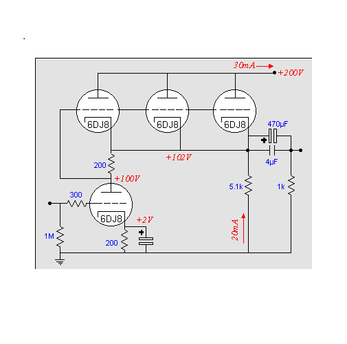

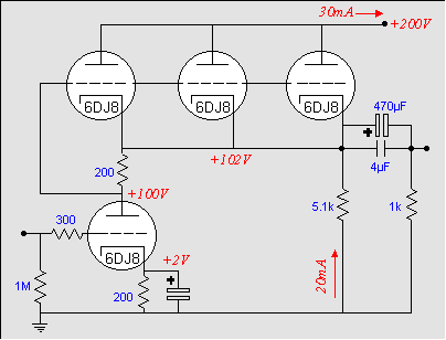

Прицепите сюда вместо резистора на 5.1 кОм еще одну 6DJ8 триодами в параллель, зацепите ее с двумя верхними триодами в повторитель Уайта, может и получите звук в низкоомных наушниках. А, может, и не получите.

А что по ссылке? Не у всех есть регистрация на Лосях. ;)

Раздельное питание -- это очевидно, я просто Lukich-у хотел предложить простой вариант, но по началу не учел некоторые нюансы :stopit::D) .
Спасибо. OTL уже не интересен, только тот что в Лаконике B880, там выходной каскад без шунтирующей емкости в катоде, оос линеарезирует каскад и 6н6п нормально работает. Звучит с Баерами гораздо лучше чем Лаконик 06 и SRPP, на слух гораздо меньше искажений и очень комфортно слушать.

Речь вроде о том, как без трансика да с низкоомными наушниками.
Тогда только ток покоя пытаться повысить, чтоб низкоомники качать. Тут выхода два, чтоб в режиме А усилок ламповый сделать и без транса, надо лампы помощнее брать (например 6Н30П, еще лучше в параллель два триода) или второе решение - гибрид.
