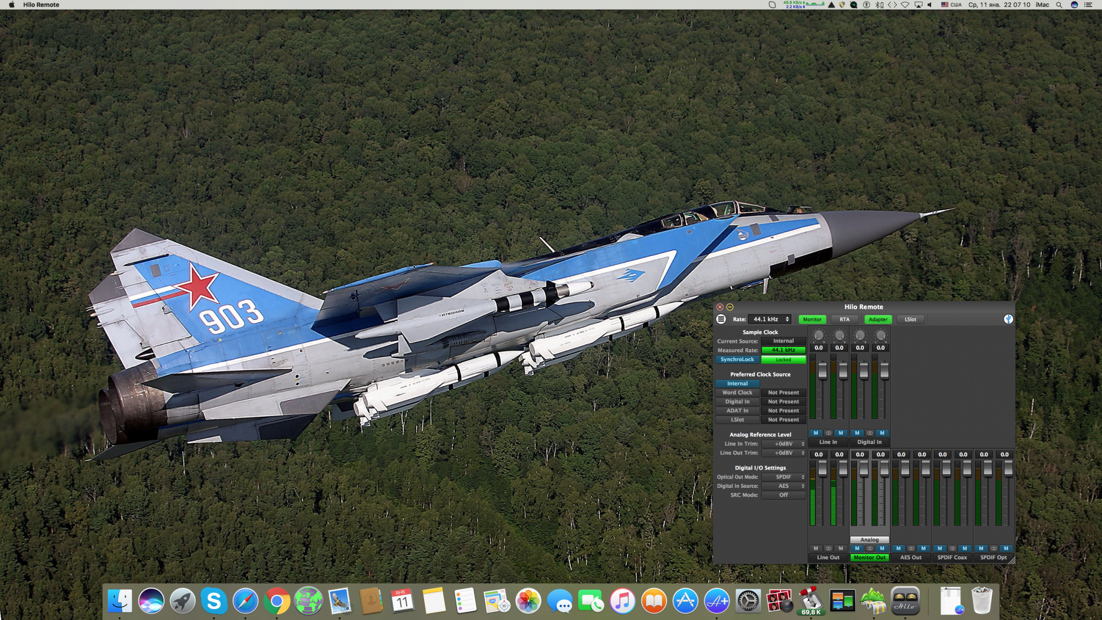

P.S Trim Line In выставите тоже значение что и Out.
Спасибо, сейчас сделаю!

Зачем для юсб входящий трим менять? Он не влияет на цифро-входы.
Чем вы громкость регулируете и какой выход используете на цапе? Трим на выходе надо по уму подгонять под усиление/пред/выбранную регулировку уровня на цапе, а не просто чем больше тем лучше.
Выход использую Line Out. По поводу громкости не понял... Вроде выствил на +20dB
TRIM IN не влияет на юсб, можете его не трогать.
Громкость вы чем регулируете? С усилителя или с Хило?
Громкость с усилителя. На Хило Ничего не регулируется при выходе на баланс. Только выставляется шкала в децибелах в настройках. Вроде так.

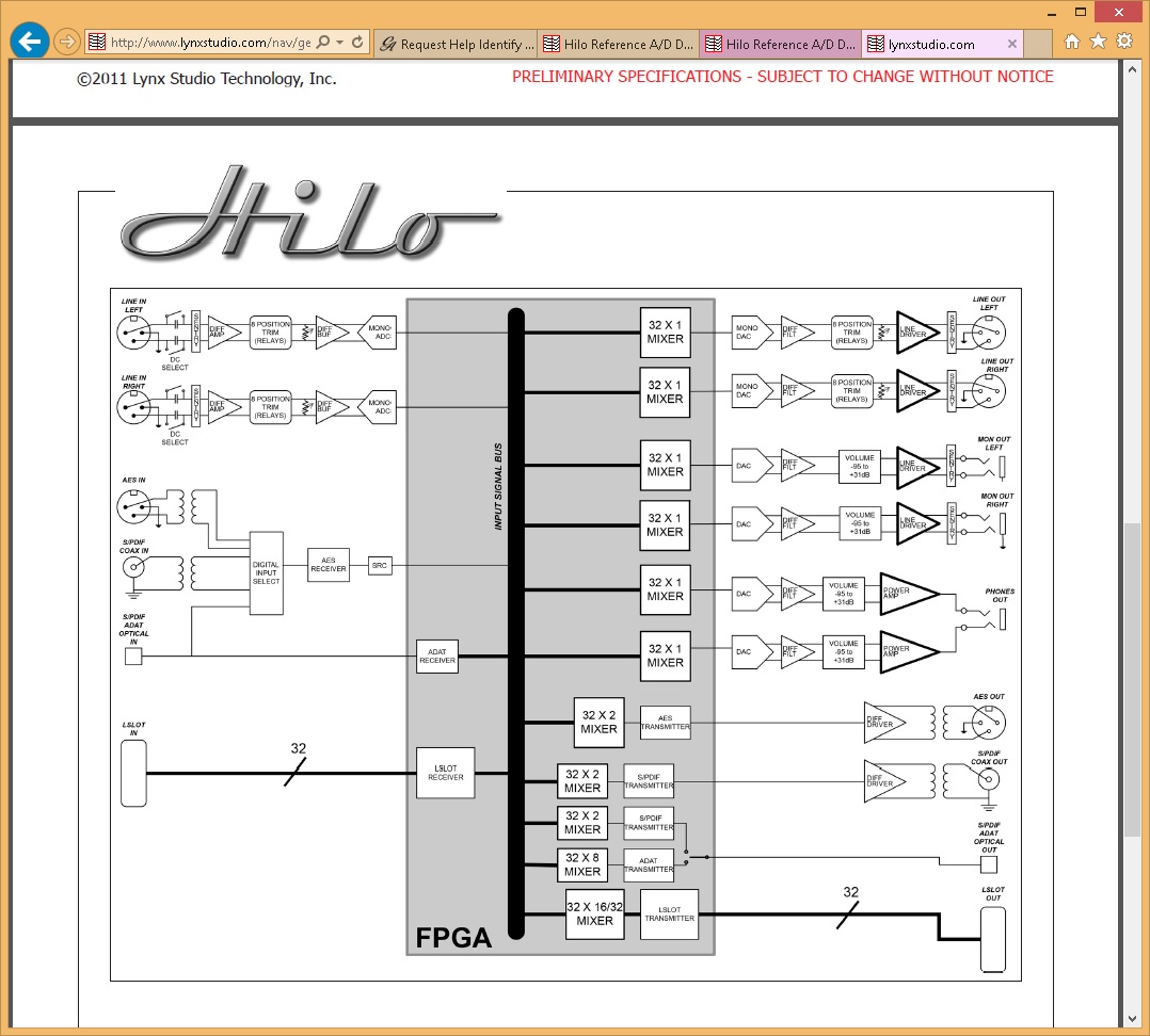

Мониторный выход - балансный, на TRS разъёмах. На нем есть аналоговая регулировка громкости. На line out только цифра и уровни TRIM. По качеству мониторный чуть хуже линейного и лучше ушной дырки. Если не ошибаюсь, на линейном стоит сдвоенный CS4398, в остальных по одному. В идеале использовать линейный, выставив уровень громкости в 100, тогда не будет обработки сигнала. И регулировать внешним устройством, если оно качественное. Можно купить переходники XLR-TRS и использовать мониторный выход. У Хило вполне приличная регулировка уровня. Я использую линейный и цр, ТРИМ 0, уровень от 80-90. Но у меня позволяют держать уровни, близкие к 100 усилитель и тугая акустика. Как писали разрабы, цифра от 85 и выше будет лучше, чем мониторный, если значения меньше, то мониторный предпочтительнее. Но имейте ввиду, что там переходники будут вносить что-нибудь.
Trim In влияет.
Скажем если стояло 0 и 0, ставлю 0 и 20 (Out) слышно шипенье в паузах.
При увеличении In его нет, полная тишина.
Это при том же положении ручки регулировки усилителя, слушать конечно при изменении Trim Out с 0 до 20 на такой громкости будет невозможно.
Но то, что при выставлении Trim In в те же 20, шипенье пропадает- это факт, значит влияет.
Да и вообще 20-20 значения по умолчанию.
У меня и на 0dB регулятор громкости на FHA на 9 часах при диапазоне 7-17, при 20 только 7=30- 8, дальше слишком громко.
Но, при 20 на Line Out довольно мягкий нижний диапазон на FHA 1.5 становится более динамичным, НЧ плотнее.

Trim In влияет.
У меня ничего не шипит. В мануале ничего про работу TRIM IN с ЮСБ не сказано. Собственно вы напряжение на USB повышать собрались? )) Это не для USB/TB. Возможно это сквозные помехи или еще что..

Спецификации усилителя Hilo:
http://www.hifisentralen.no/forumet/hodetelefoner/67299-lynx-hilo-hodetelefonbruk.html
На второй странице расчет мощности для наушников.
