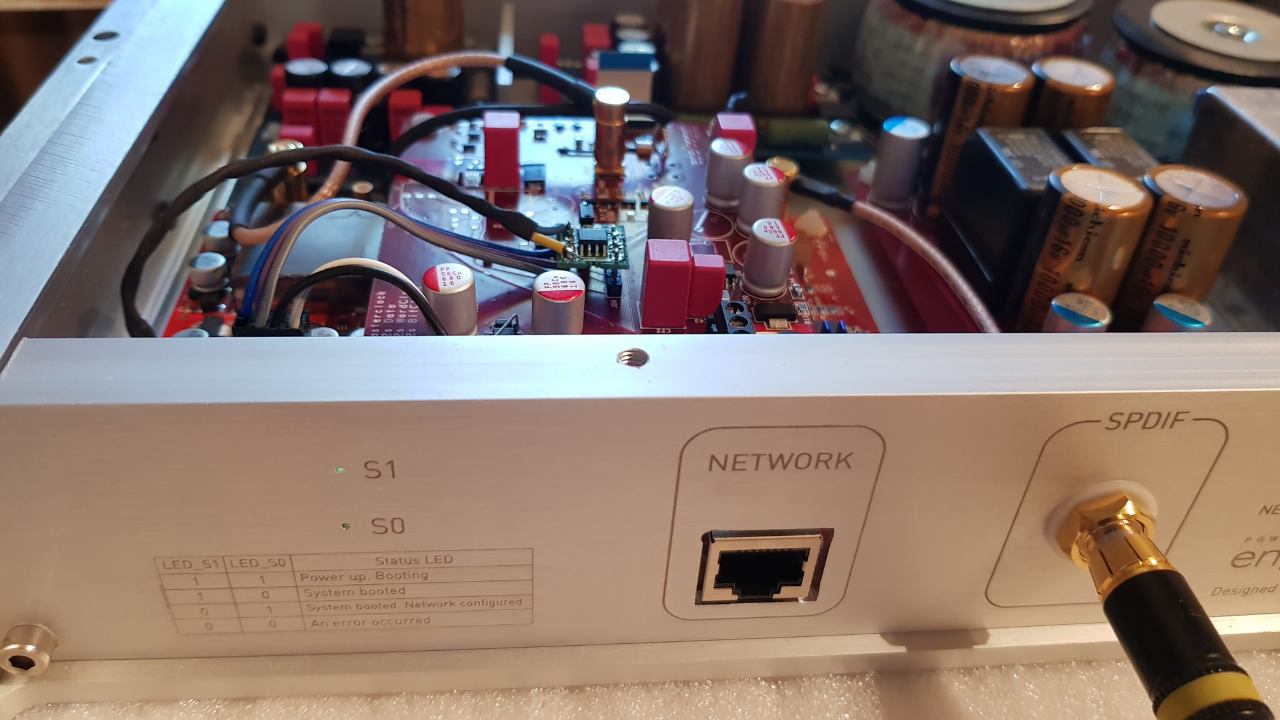

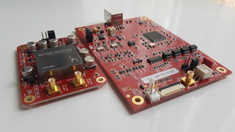

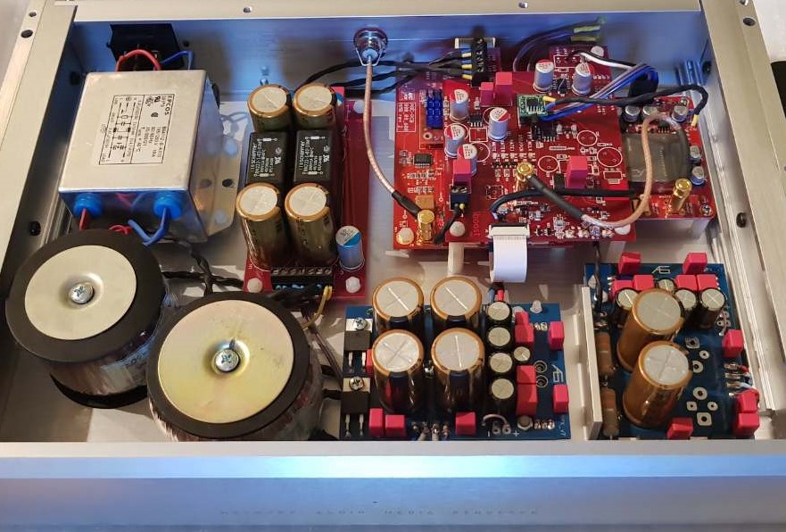

Закончили очень интересный проект на основе эдельки(engineered USB stereo playback interface) и родного клока (engineered DMCK).
Описание фото и детали выложены тут
  • Нравится 5
Клока только не стало на сайте, да и привинтить его даже пока он был задача не тривиальная была, это даже не Diy комплекты с подпаять БП да вставить в корпус, а целая разработка нужна.
Странно, вроде и спрос был на такое, неужели не прибыльно этим им заниматься
@vitta77,
на самом деле клока еще не было на сайте, должен быть немного позже. У нас пред или полу серийный образец. У Александра катастрофически нехватает времени закончить все.
Да, просто так подпаять не получится.
Необходима, как минимум, плата управления клоком, задержками и переключениями, плюс передача на эдель.
Поэтому, в контакте с Александром Лаванши, мы с нуля сделали две платы, одна это предфильтрация питания, и вторая собственно плата питания (эдели, клоков и различных сервисных частей) и управления. Так как бюджет был не сильно ограничен, перепробывали и отслушали много чего в разных комбинациях. Полученый результат очень радует.

Отчасти согласен с Вами, китайцы сильно подтянулись в последнее время, и вывалили на рынок большое количество конкурентных устройств.
Но имхо это не повлияло на топовые устройства, Беркли и СОТМ(полный) так и остались на верху, как бы там не писали про singxer.
У edel есть свои плюсы и магия, и в данном случае цель была выжать максимум из нее, не испортив основу.
Синергия в клоком поразительная получилась, с явно выраженными улучшениями.
Немного позже более детально посмотрим на работу клока DMCK с NMR.
В нормальном варианте, плата рассчитана на установку внутри цапа с передачей данных по I2S, клоками, фильтрами и апсемплерами, где она действительно на своем месте

@vitta77,
не совсем понятна фраза-"просто так подпаять не получится"
если относительно спидиф и edel usb
все подключается через разьем 24-pin
кросплатка на ней 2 клока +транзистор 7002 для переключения + бп для питания( как временный вариант можно и запитать от бп edel)

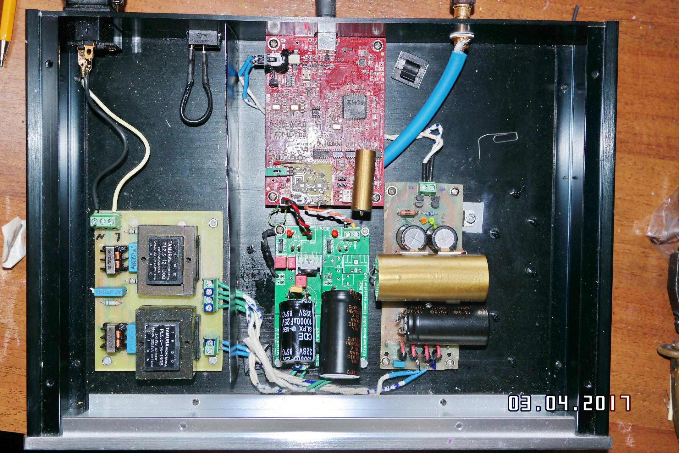

Выкладываю фото моего варианта питания эдель. Автор идеи, реализации и консультант ff2005.
1. Внешний клок запитан отделным БП,
2. Выходная часть эдель запитана отдельным БП( по типу Салас) 5в, питание по юсб отключено.
3. Вся разводка винтажная медная многожила.
по 2 , скорее входная часть.
p.s. уже лучше ,
