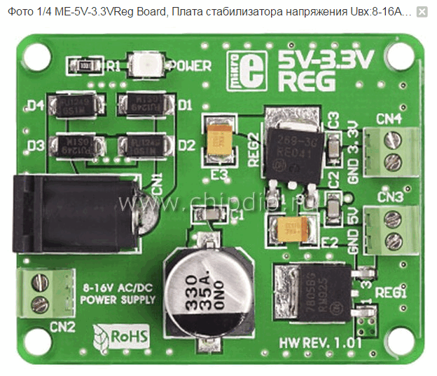

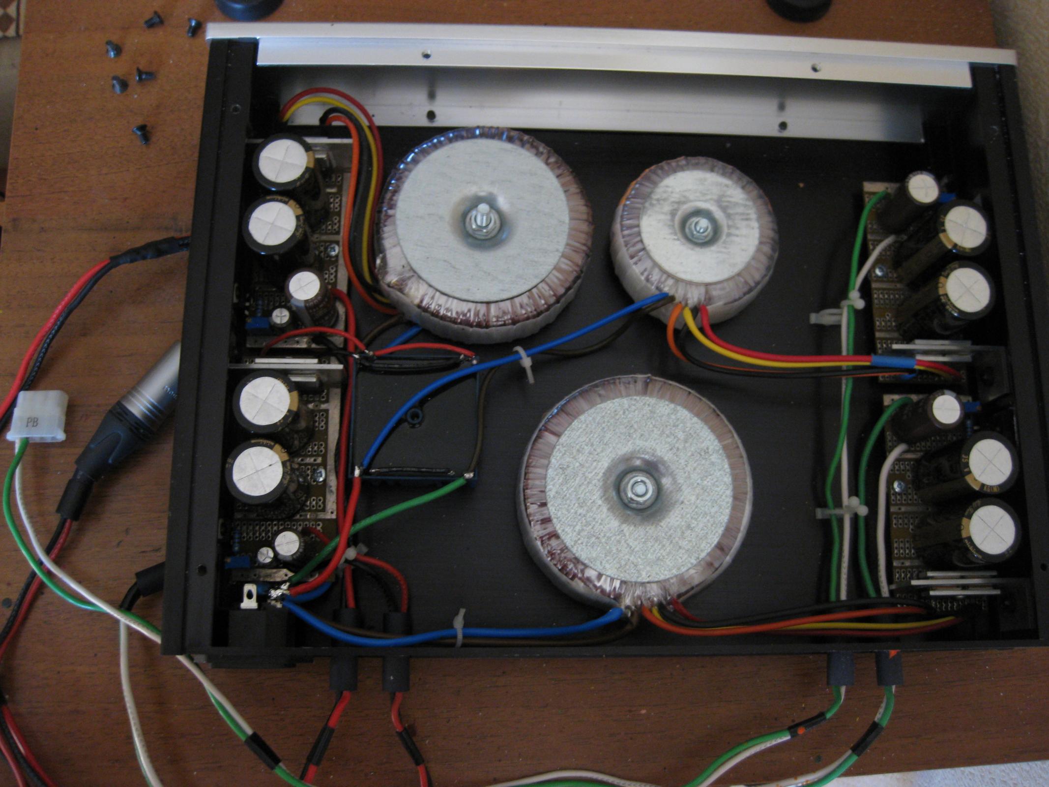

Как же все таки реализовать схему с задействованием БП на 5 вольт, может кто подскажет?
точно не пойдет, потому как питается от одной обмотки транса.
Теряется гальваноразвязка.
Нужна отдельная цепь транс-выпрямитель-стаб.
Лучше сделать как у Серого на фото,
либо один транс с двумя обмотками.

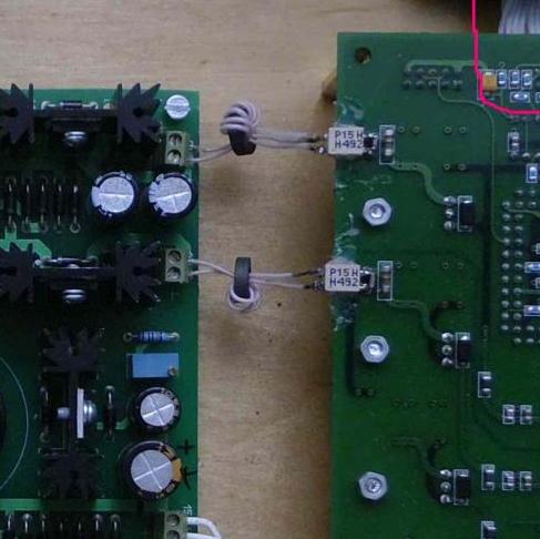

@safary147, Неужели большой криминал запитать от одного транса? Там петли что-ли какие хитрые образуются?

Использование переходника, как я понимаю, сводит на нет все качество USB кабеля
Rainfall,
Смысла нет.
Отсекайте питание от USB,
подавайте +5в на вход. Через внутренний стаб запитается выходная секция.
Улучшение питания улучшает звук,
тут все просто.

Что есть правильные ферриты?
Об этом речь?
Тут два "феррита" - один непосредственно синфазный фильтр (серенький, приклеен на плату, такие применяет Линкс в более поздних своих устройствах), другой - самодельный на высокопотерьном ферритовом кольце (намотано несколько витков) для подавления совсем уж высокочастотных составляющих. Такая комбинация неплохо давит синфазные помехи (которые иначе никак не давятся в уже готовой конструкции практически никак). В случае Эдели я бы еще добавил более низкочастотный фильтр, к примеру, серии PLY, а лучше пару с разницей в продольной индуктивности раз в 10-15 (чтобы перекрыть диапазон пошире).
Изменено пользователем steel_monkey

Не, это совсем разные "железяки".
ну отчего-же. Я вполне успешно использую самодельный spdif трансформатор для cs8412 на пермаллое. Работает, правда честно скажу, разницы с ферритом на слух не обнаружил. Хотя на вч феррит может быть и лучше. У меня частота пониже на цапе, но в любом случае, она за пределами лучшего для пермаллоя рабочего диапазона
Изменено пользователем Nibelung
Правильный феррит - это оксюморон.
Ну для аудиофилитков наверное, а я использую любой доступный инструментарий.

@seryj, а что за трансформаторы на втором фото, где стабилизатор DIYINHK. Есть ли смысл заморачиваться с трансформаторами или достаточно будет того что есть в обычной торговой сети?
