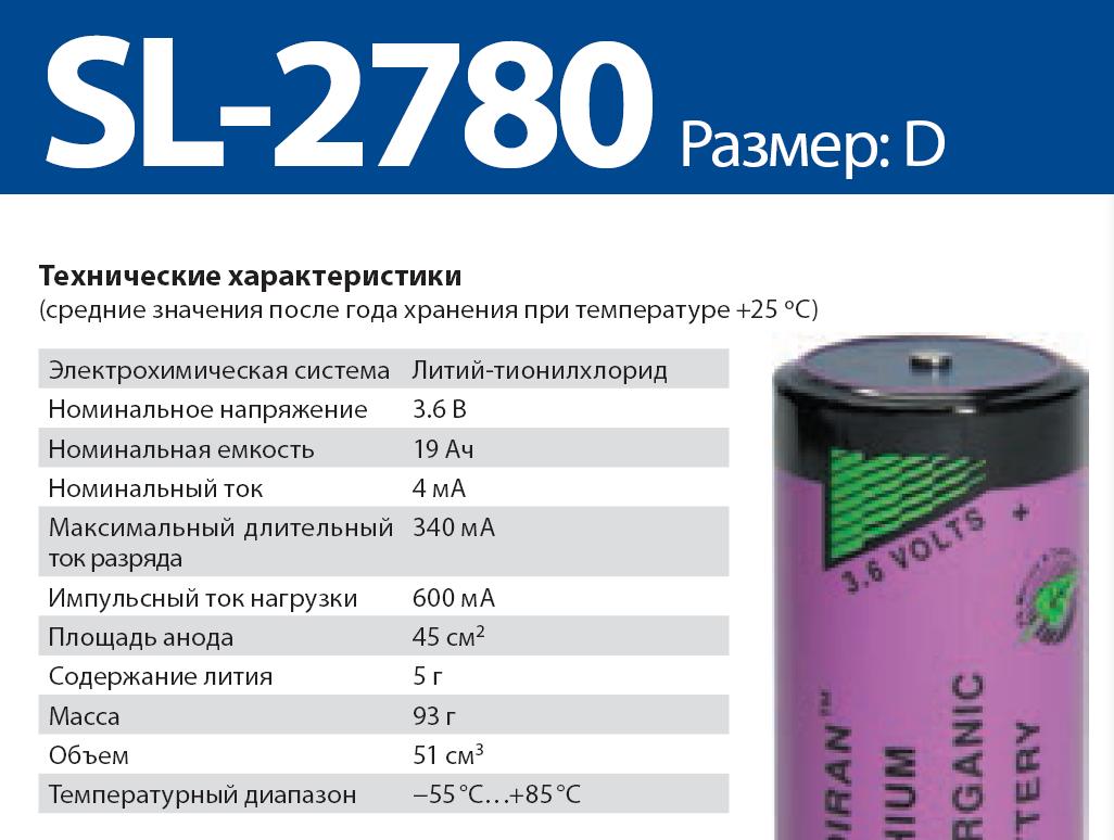

Для необременённых финансовыми трудностями фанатов батарейного питания:
http://www.tadiranba...TLP-93311-A.pdf
В розницу 4 килорубля.
А куда её, если у неё номинальный ток 4 ма?
Эта батарея сделана на базе батареи SL-2780, у которой при номинальном токе 4 мА максимальный длительный ток разряда - 360 мА. Технология - литий тионил хлорид. У этих батарей максимальная плотность энергии из всех ныне существующих, практически нет саморазряда, широченный температурный диапазон. Именно в этой параллельно батарее стоит специально разработанный гибридный плёночный конденсатор, уменьшающий внутреннее сопротивление элемента практически до нуля. Пользую эти батареи по долгу службы уже лет 10.
Бежать покупать конечно не надо - для здешних целей это перебор. Просто хотел показать что есть ещё и такие.
Спасибо, заценил, но прошу перевести на русский: "у которой при номинальном токе 4 мА максимальный длительный ток разряда - 360 мА".
Хорошо, по русски:
Номинальный ток - ток, при котором максимально гарантируются заявленные параметры батареи - итоговая энергоёмкость, выходное напряжение (в этой технологии внутреннее сопротивление довольно высоко и несколько зависит от тока, но есть решение - конденсатор - см. предыдущий пост - который можно приобрести отдельно к любой батарее этого типа), способность отдавать импульсные токи. Всё это в заявленном температурном диапазоне - видели этот диапазон? А также гарантируется отсутствие эффекта сульфатации (не спрашивайте - долго объяснять, интернет в помощь):
Остальное - в интернет.
