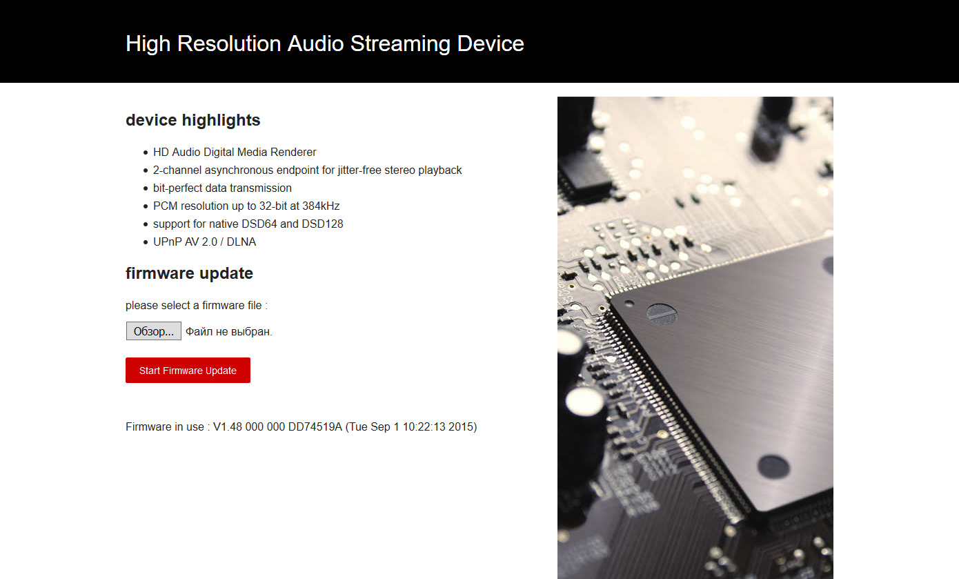

С новым сайтом и новая прошивка для ABC EDEL NMR под номером 1.48 :sharm:
http://www.engineered.ch/app/download/12308322922/nmr-abc__1v48-000-000-DD74519A.zip?t=1441199324
Добавлена подержка ALAC 24-bit support
Дизайн веб страницы изменен под стиль нового сайта.

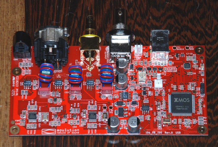

, Там что-то странное. Конвертер Soulution 590 что у них на сайте имеет четыре типа выходов и внутри имеет немного другую плату. А на втором и третьем фото видно что внутри обычная Edel первой ревизии с одним RCA выходом. Прототип что ли какой или модель у Soulutions снятая с продажи?

Там(может в другом топике) кто-то указывал на различия, платка ABC, но "заказная", детальки какие-то другие, может клоки(надо сравнивать фото) другие.
Ну нетрудно догадатся естественно там совершенно другая плата от ABC EDEL.
Загрузили кучей лишних деталей для расширения интерфейов по просьбе Soulution(маркетинг однако)что возможно могло не в лучшую сторону повлияло на Общее качество!. :?: Сама ABC осталась верна именно стандартной плате ABC EDEL USB видимо посчитав что качество важнее,собственно ей и торгует по сей день. :)
Изготовленно исключительно АБС для Soulution и естественно отдельно не продается.
Вот фото самой платы Soulution 590 от АBС.

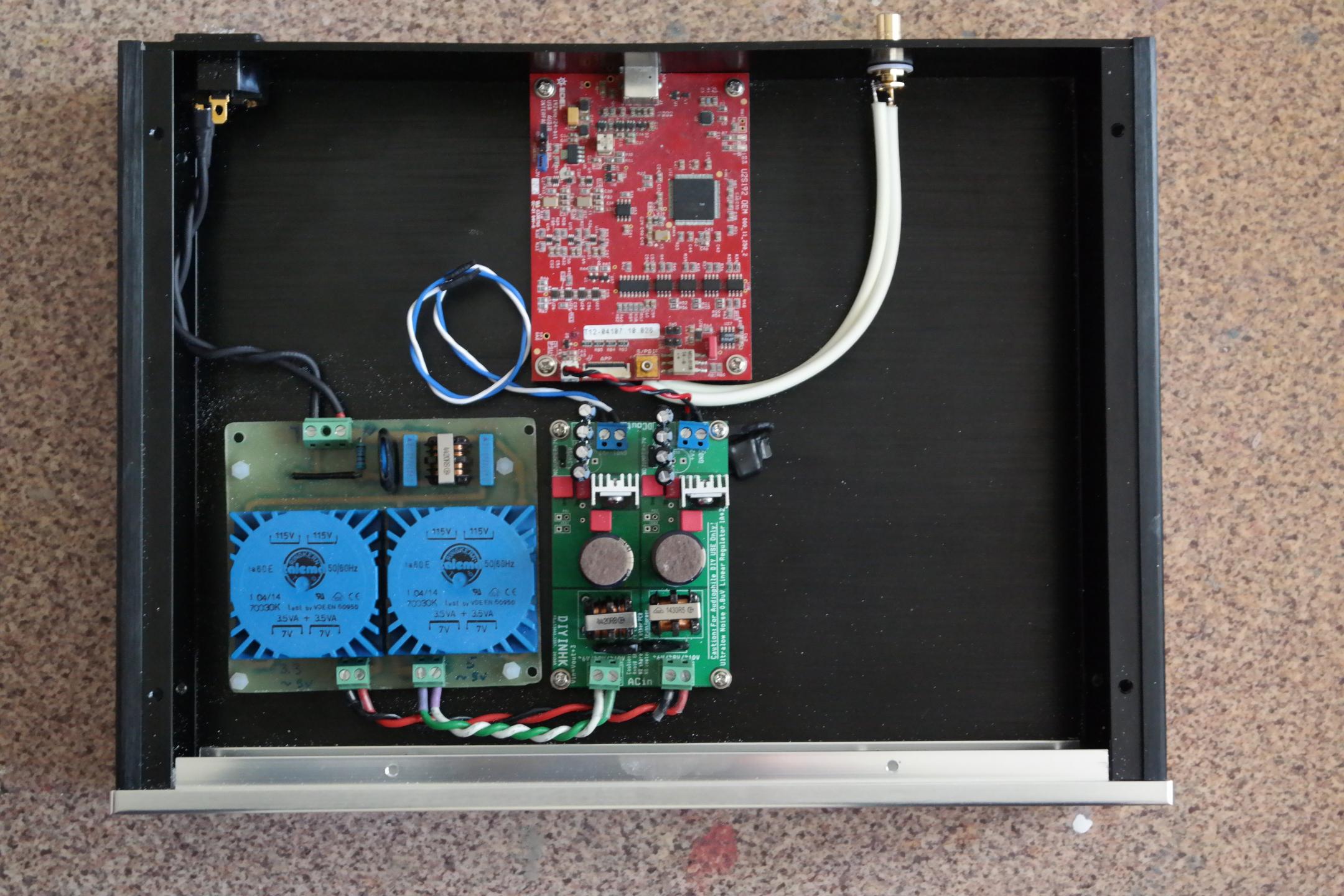

Был недавно в чипдипе, заходил совсем за другим но не удержался и взял Сербский стабилизатор. На нем написано принимает 8-16 AC/DC. Полагаю если мне нужно только 3.3в на выходе то можно и меньше. Там же взял кроватку для кроны, разъем для питания, провод и забацал такое чудо. :)
Ну очень было любопытно как будет звучать не от сети. Звук в моем случае если честно не сильно отличается от USB питания. Отличия заметны только на некоторых треках, сцена показалась одинаково широкой. Возможно цап не чувствителен к таким изменениям. Перемычки конечно же переключил и проверил, что без внешнего питания не играет. На всякий случай напишу, где-то читал по моему применительно к этому стабилизатору. Не рекомендуется прикасаться пальцем к микросхеме стабилизатора во время работы, так как при этом резко возрастает напряжение на выходе. Самому лень проверять с мультиметром но совет разумный. :) В следующем месяце попробую запитать стаб с трансформатора, сравню звучание. Советы приветствуются.

Сделайте двойное питание, +3.3В как есть внешнее и +5В на USB, изолировав эти напряжение на разъеме от компа.
Качество стабилизатора тоже имеет значение, что этот из себя представляет непонятно.
Согласен, в этой ветке уже раз сто говорилось о том, что нужен хороший стаб. Я это ощутил на собсвенной шкуре, поменяв один стаб на другой, более продвинутый. Звук просто ощутимо подвинулся в реализме, ушли какие то звоны на верхах, все стало очень естественно, и общее ощущение, как стекло протерли, все прозрачно, глубоко. Транс, кстати, тоже сильно влияет на звук. В окончательном варианте тахома была заменена на ш образный.
Тоже сначала идея была сделать двойное питание 3,3 и 5v. Но потом ко второму БП подключил карту вывода юсб PPA2 и уже менять ничего не захотелось, может потом сделаю.
