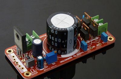

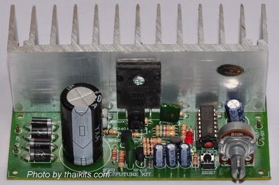

По мне так ни тот и не другой. Нужно собирать нормальный линейный БП на качественных комплектующих. Эти фигульки никак не годятся для аудио.
Первая схема например на lm723 сверхнизкий шум порядка 6uv.
На сегодняшний день только две АДМ7050 и Тпс4а4700 дают меньший чем она шум 1.6uv и 4 uv при 1 ампере.!!!
А вторая плата кондеры Ничикон,диоды японские Тошиба сверхбыстрые!Схема стандартная по даташину!Чем не устраивают Вас по качеству?
Пример более качественного приведите?
Чтобы и шум отличный и
ток не меньше 1ампера и плата готовая !

А я и не имел ввиду готовые платы. Если Вам все нравится, зачем спрашивать? Я высказал свое личное мнение основанное на опыте форумчан с этого форума и soundex.ru. Я не сам собирал БП, мне его сделали на заказ и конденсаторы к слову там стоят тоже Ничикон но их емкость 20000 мкф, никак не 5600 мкф. Повторюсь, если Вы так хорошо разбираетесь в схемотехнике, зачем спрашивать?
Суммарная емкость еще ни о чем не говорит. У меня в БП для питания Edel стоит рядовой электролит (вроде Panasonic, не помню) 4700 мкф - и этого более чем достаточно при наличии нормального стабилизатора. Шаманство со звуком начинается, когда эту емкость шунтируется небольшим низкоимпендасным электролитом 47-100 мкф. Окраску звуку можно любую сделать - можно бас выпятить, можно середину поднять, можно ультразвуковые вч сварганить - будет зависеть от производителя и серии шунтирующего электролита. Я вот к сожалению не смог провести полноценное исследование, как влияет шунтирующая емкость на окраску звуку, хотя был на руках набор из 20 разных емкостей.

lt3042 +внешний транзистор.
и зачем для эдель бп на 1а?
там же 100ма и 165ма.
не все требования к бп закрываются одним параметром из даташита.

@ff2005,
1 А для Едель NMR нужен.
Потребляет он 0.8 А.
Естественно минимальный запас по току должен быть.
По даташену как минимум получаем заявленные характеристики.
