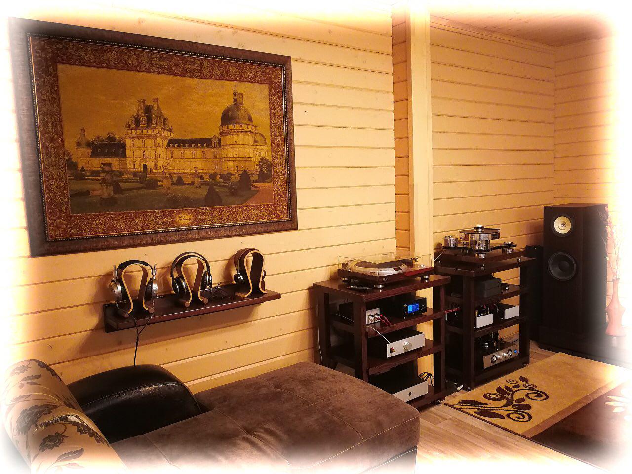

@Andronak, отличный уголок меломана. Ставший классикой вопрос- какие лампы приглянулись на 63-м? У Вас двублочник, и кенотроны в студию)

Replicant, спасибо. Широкополостная акустика на Decware динамиках и DAC 63 оказались для меня отличной связкой и для симфонических произведений, так как в ШП ниже вероятность расфокусировки сцены и возникновения фазовых сдвигов из-за отсутствия кроссоверов.

Jbons, под текущий сетап требования к классической -оркестровой и инструментальной музыки ШП акустикой + LP остановился на Кенотрон 6X5 FIVRE и на выходе Tung-Sol 6SN7GT Мышиные уши.
