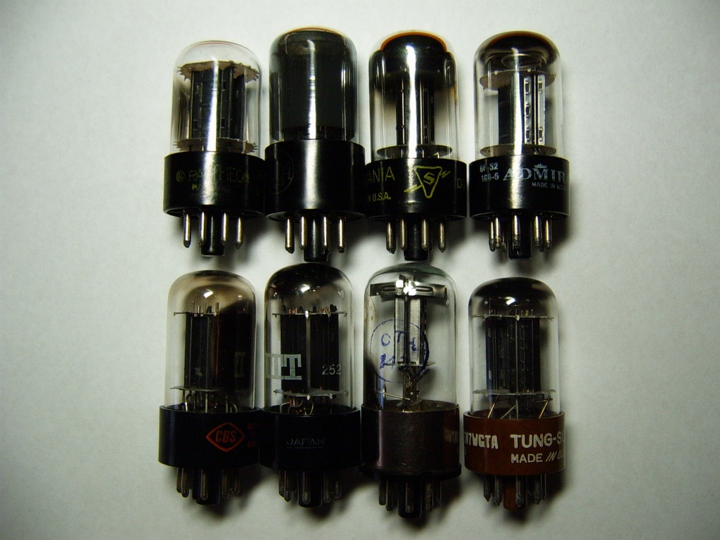

Предлагаю вашему вниманию краткое описание впечатлений от прослушивания DAC63 с различными лампами 6SN7.
1.Raytheon GTB
2.RCA GT “Smoked Glass”
3.Sylvania GTB
4.Admiral
5.CBS GTB
6.ITT GTB
7.МЭЛЗ, версия 75 года с перфорированными анодами
8.Tung Sol WGTA
1.Raytheon
Очень увлекательное и подвижное звучание, напрочь отбивающее желание анализировать звук. Не заметил у нее каких-то особых преимуществ перед другими лампами в плане передачи сцены, тем не менее, «звуковая картинка» с данной лампой очень целостна, и воображаемые исполнители и инструменты с ней представляются почему-то всегда не по-отдельности, возникая лишь во время игры, а на сцене, никуда не сходя с нее даже во время пауз. Не обладая «атмосферностью» в плане какого-то исключительного объема звучания, лампа быстро втягивает слушателя в атмосферу зала. Сравнительно небольшое количество баса, последний довольно упруг и быстр. Собственно, данная лампа являлась «стоковой» при покупке 63-го и более подробные впечатления от прослушивания с ней приведены выше в данной теме. Одна из самых любимых моих ламп для 63-го.
2.RCA
Довольно ровное звучание без каких либо тембральных, пространственных и эмоциональных перекосов. Аккуратная и тщательная проработка музыки. Скорее, «аудиофильская», нежели «меломанская» лампа для данного ЦАПа. Неплохой вариант для универсального применения, а также для того, чтобы оценить «в целом» характер ЦАПа при прослушке. Однако, это «в целом» также говорит и о том, что какие-то свои сильные стороны ЦАП с этой лампой может утаить. Возможно, любители эффектного звучания, «скорости» и «мяса» этой лампой удовлетворены не будут. По сравнению со «стоковой» Raytheon звучание RCA более «холодное» и «сдержанное», источники звука немного более размыты и менее плотны, быть может, поэтому кажется, что звуковое пространство с этой лампой объемнее, чем с предыдущей. Баса примерно столько же, но он чуть менее собран и упруг.
3.Sylvania
Первое, что я отметил для себя при знакомстве с данной лампы в 63-м (до этого с успехом использовал ее в Мело) – гораздо большее количество баса относительно предыдущих ламп. Причем при прослушивании с Мело (с подобной же лампой) бас этот был довольно сильно «раздут» и «размазан». В данном случае для меня повторилась ситуация с 56ТТ, когда связка его с Мело при установленных в обоих аппаратах Сильваниях не «пошла» у меня по аналогичной причине. Остальной частотный диапазон на фоне баса показался менее выраженным, вокал немного теряется (тут ситуацию может спасти W1000). Эта лампа показалась мне неплохой для медленной музыки, когда нежелательны сильные эмоциональные встряски и быстрое утомление при прослушивании. В целом считаю, что характер Сильвании в данном случае идет немного вразрез с общей концепцией 63-го (в моем ее понимании), оставляя в тени многие его сильные стороны.
4.Admiral
Красивое, эффектное, чистое, «современное» звучание. Одна из ламп, «цепляющих» сразу, с последующим возможным переосмыслением «вау-эффекта». Послушав 63-й с этой лампой после написания о нем отзыва, готов взять назад слова свои о меньшем преимуществе 63-го над 56ТТ на электронной музыке, нежели на живой. И напор, и детальность, и пространственность звучания – все есть в лампе этой. Также эффектен рок с «Адмиралом». Однако, при более плотном знакомстве и сравнении с Raytheon, заметна большая техничность звучания «Адмирала», или, утрируя, «механистичность». Также отметил большую резкость, которая потенциально может быстрее привести к утомляемости прослушивания. Как и в случае с RCA, звучание Адмирала относительно Raytheon отдает небольшим холодком. Показалась мне более предпочтительной для энергичной музыки.
5.CBS
В целом напоминает мне RCA. При сравнении с ней (через определенный промежуток времени, к сожалению) показалось, что там, где у RCA «ровность», у CBS – «пресность», с легким налетом «синтетичности», т.е. эмоциональная составляющая прослушивания в данном случае была ниже. Однако временной промежуток (сутки) между прослушиванием обеих ламп, и, соответственно, сделанными выводами об их звуковом почерке, в данном случае меня смущает. Более тщательному их сравнению мешает во-первых отсутствие желания «ловли блох», во-вторых, прочное закрепление CBS за 56ТТ, где она прижилась еще с момента покупки последнего и не вызывает особых нареканий.
6.ITT
Одна из самых выдающихся ламп из прослушанных мною, в плане непохожести на остальные. Непривычное для меня звучание. В отличие от той же Raytheon, данная лампа обладает именно «атмосферным объемом» звучания. Бесспорно, самое малое количество баса из всей восьмерки ламп, в то же время не сказал бы, что лампа сильно «светлая» - какой-либо особой проярченности в верхнем диапазоне не заметил. «Контуры звучания» инструментов и вокала очень четко очерчены, в то же время наполнение этих контуров изнутри менее плотное, нежели у остальных ламп. Вокал, даже несмотря на прослушивание в W1000, не подчеркнут и существует наравне с инструментальным сопровождением. В целом звучание холодновато-красивое. На джазе вокальном в плане «вставлючести» проигрывает более тепло и плотно играющим оппонентам. Пока слушал ее немного, и первое на очереди, при прослушивании с ней – это, конечно же, ТДС-15 от Snorry. Думаю, будет весьма любопытное сочетание.
7.МЭЛЗ
Слушал данную лампу несколько часов всего лишь, поэтому, скорее всего, не ухватил всех ее нюансов. Тем не менее, готов поделиться поверхностными впечатлениями, тем более что лампа имеет свой довольно индивидуальный почерк. Мне эта лампа напомнила немного вышеописанную Сильванию. Комфортное и немного глуховатое звучание, с иллюзией (?) меньшей относительно других ламп детальности. Сильная, но не диаметральная противоположность ITT. Контуры КИЗ довольно расплывчаты, сами источники звука довольно крупные, никакой остроты и резкости в звучании. Напоминает DAC 56TT. Бас не чрезмерен, причем бас этот не претендует на звание «низкого». Не сказал бы, что лампа обладает какой-то особенной «скоростью». Тем не менее, на быстрых моментах будто моторчик включается, слушателя подхватывает, отключает ему мозг и несет куда-то. Однако, учитывая, что данная особенность присуща и 63-ему в целом, сложно сказать, где тут заслуга ЦАПа, а где лампы. Поэтому, одно лишь понятно, что «восьмерка» эта данной особенности 63-его как минимум не противоречит. Учитывая то, что 56ТТ у меня уже есть, и к нему «в пару» я искал ЦАП с иным почерком, считаю, что лампа эта для меня на 63-ем не самая удачная и не будет претендовать на универсальность и постоянное применение, а найдет, возможно, свой определенный жанр музыки или исполнителя (или настроение).
8.Tung Sol
По сравнению с МЭЛЗ все же чувствуется прибавка в «классе» звука. Сравнение чрезвычайно затасканное, но увы, навскидку ничего другого не приходит в голову. Я о пыли на экране и ручках-крутилках насыщенности «картинки». Картинка эта, по сравнению с МЭЛЗ, более четкая, яркая (не путать со светлостью) и плотная. Звук очень «вкусный» и насыщенный деталями и эмоциями. Для моих ушей с этой лампой не требуется никакой адаптации, как в случаях, например, с Сильванией, ITT или МЭЛЗ. Просто надеваешь наушники и сразу наслаждаешься, не задавая себе никаких вопросов. Вовлекаемость очень серьезная, особенно на спокойной музыке. В целом звучание напоминает Raytheon. От последней отличается чуть меньшей «живостью», но более тщательной проработкой «картинки», также звучание немного более полновесное и сочное. Быть может, самую малость грубоватое, тепло-красиво-грубоватое. Это как излишней утонченности антоним. Достаточно сильная противоположность ITT, и (менее выраженная) – RCA.
Небольшое обобщение
До покупки 63-го я мало экспериментировал с заменой ламп в 56-м. Теперь же считаю, что замена ламп в ЦАПах от ЛА может довольно сильно повлиять на итоговый результат. Конечно, из восьми отслушанных ламп встречаются и с похожим почерком, но есть и такие, звучание с которыми делает звук ЦАПа малоузнаваемым. Из наиболее «универсальных» и «безопасных» вариантов (из восьми рассматриваемых) – это, наверно, RCA, Tung Sol и Raytheon, близко к ним (но разные тоже) CBS и Admiral. Остальные три (Sylvania, ITT и МЭЛЗ) – для меня – «на любителя» или «под настроение». То есть, к примеру, разница в звучании между лампами для меня такова, что будь лампа установлена в аппарате внутри и без возможности замены (или будь ЦАП безламповым, но с почерком, соответствующим 63-му с лампой) - то послушав его перед покупкой, в случае с одними лампами я бы принял решение о покупке через пару минут прослушки, а с другими – быть может, отказался б от покупки вовсе. Звучание же третьих таково, что распробовать его получается не сразу, но если же это происходит, то нравиться они в итоге могут больше, чем лампы, более понятные с минут первых.
Учитывая субъективный характер оценки звучания, индивидуальные условия прослушивания, а также неколичественную природу многих музыкальных составляющих, никаких баллов и прочего лампам не ставлю, ровно как и не распределяю «призовые места» между рассматриваемыми лампами.
Не уверен насчет тонких нюансов, отличающих характер ламп друг от друга в приведенном списке. Считаю, что для подробного сравнения необходимо минимум два одинаковых ЦАПа, прогретых и подключенных к усилителю с возможностью быстрого переключения. На деле же, если возникает желание не только послушать музыку, но и сравнить ламп звучание, приходится выключать ЦАП, ждать, пока остынет лампа, менять ее, и снова ждать, включив, пока прогреется. Так что сравнения подобные тут лишь по памяти. Кроме того, каких-либо «перекрестных» сравнений практически не устраивал, слушая лампы в порядке, близком представленному в данном списке. Поэтому сравнения, относительно предыдущих и последующих в списке ламп более корректны, нежели ламп в противоположных концах списка. Однако, если возникнет такая просьба, готов провести сравнение каких-то конкретных ламп более плотно, в т.ч. на какой-либо определенной музыке. И (как заключение) – по-прежнему считаю, что настрой душевный куда сильнее влиять может на восприятие музыки, чем ламп замена.

@ваня, приличный обзор! :good:Лампы. кстати, тоже греть надо, с прогревом звучание может поменяться, иногда значительно.
Изменено пользователем pinh0le
амбушки к AKG 812
@pinh0le, спасибо!
Особых сомнений в факте "прогретости" первых пяти ламп из списка у меня нет, т.к. использовал их до этого в течение не менее 30-ти часов каждую. Что касается последних трех, тут действительно, звучание вполне еще может поменяться, лампы эти пришли недавно. К тому же характеристика звучания МЭЛЗ на 63-м (правда, более ранних годов выпуска) на предыдущей странице темы не совсем совпадает с моей, это тоже может быть не только следствием ушей разных, но и прогрева. Сколько, по-Вашему, требуется лампе, чтобы звучание ее "устаканилось"?
В любом случае, если у меня появятся новые соображения о звучании этих ламп по мере их прогрева, добавлю их в данную тему.

@ваня, Честно, не знаю. Некоторые лампы попали ко мне уже полностью прогретыми, некоторые возможно были не совсем NOS, поэтому сложно сказать.
Что касается абсолютно новых, не юзаных ламп, то мне кажется порядка 100 часов.
