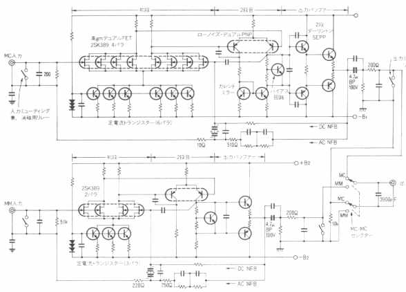

Вот нашел схему. Вечером кину фото кишок, у меня оно есть близким планом. ММ и МС раздельные платы и схемы.
NovikovK-LevZ
LevZ
Спасибо что откликнулись по делу! :drinks:
P.S. Друзья, мне нравится мой фонокор, как по звуку, так и по внешнему виду, НЕ ХОЧУ я его менять. Я просто хочу вывести усилитель в более комфортный для него режим работы и все. Больше мне ничего не надо.
NovikovK-LevZ
LevZ
А теперь брюзжание[/b].
Большую часть звуков(малюсеньких, но - звуков) из фонограммы этот корректор попросту сЪедает:
-очень много каскадов, да ещё к тому же с ОООС;
-выходной каскад работает в двухтактном режиме АБ.
Плюс к этому, у него АЧХ формируется с помощью ОООС, что означает обострение(расширение спектра) пылинок и царапин.
Такие схемы для фонокорректора применять нельзя.
Удачи.
NovikovK-LevZ
LevZ
post-238-1364681752,5389_thumb.jpgА теперь брюзжание[/b].
Удачи.
Т.е. если в двух словах, его лучше поменять? :D

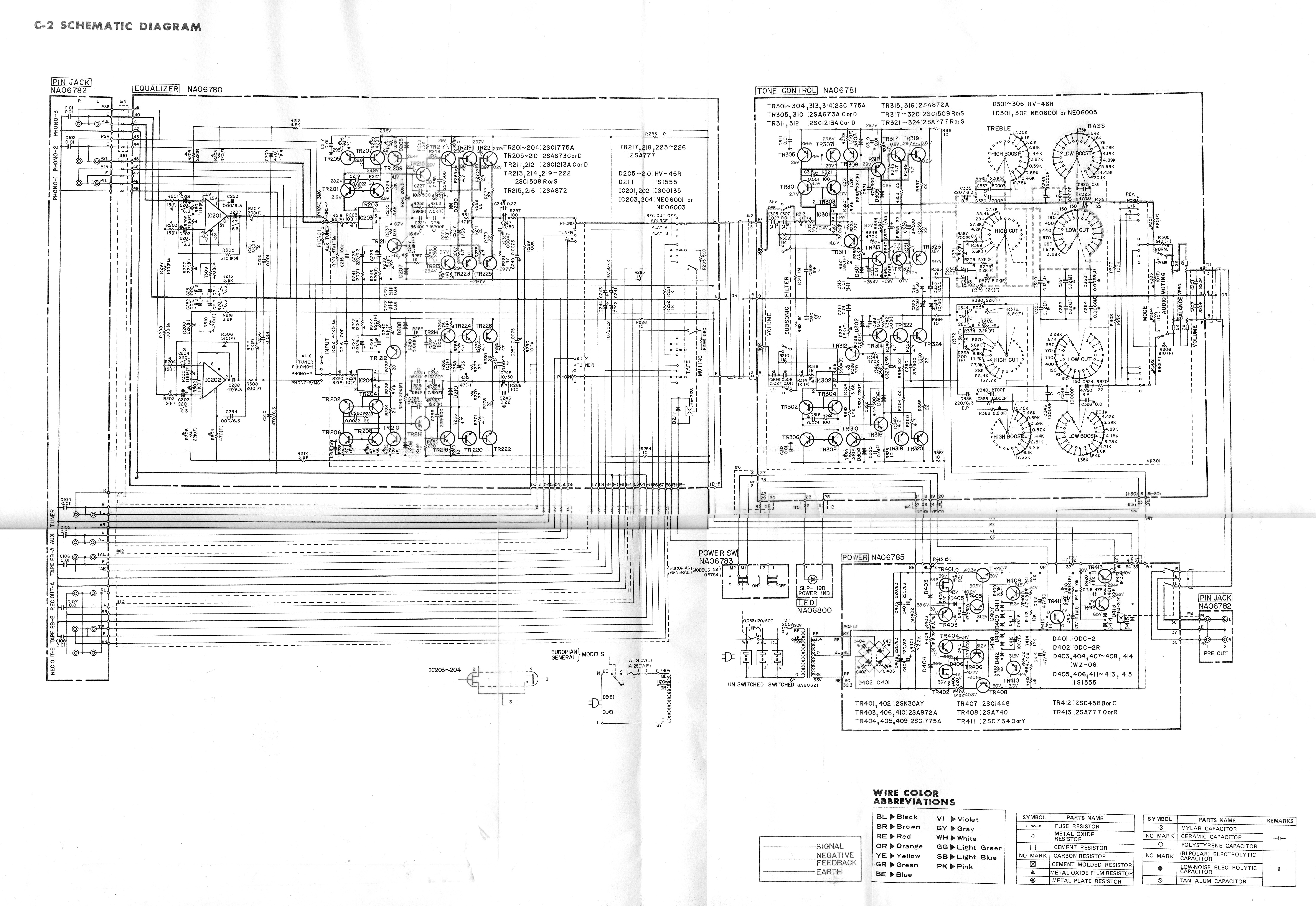

А как Yamaha C-2a?
NovikovK-LevZ
LevZ
Удачи.
А как Yamaha C-2a?
[attachment=0]c2-s.jpg[/attachment]
Те же яйца, только в профиль.
Вчера, сидючи в ГАИ в течение 7 часов( в Челябинске Мерсы просто ездят поперёк улиц, если им надо проехать из одного проезда между домами в другой напротив и слегка в стороне, расталкивая всех остальных), отрисовал схему корректора для МС. Надеюсь через месяцок сваять, тогда вышлю на прослушку и сравнение с любым из существующих.
А лучше всего брать корректор с пассивной коррекцией или коррекцией не за счет ОООС и с минимальным количеством каскадов усиления, максимально линеаризированных. Лампы тоже требуют линеаризации.
NovikovK-LevZ
LevZ
[attachment=0]luxe03schematic.jpg[/attachment]
Удачи.

А как Yamaha C-2a?

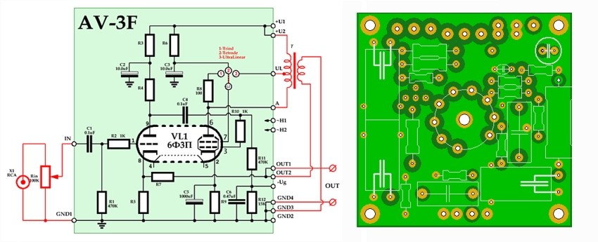

лампы при работе с такими малыми амплетудами очень даже ленейны и обратной связи нету и вся коррекция паралельно анодному резистору первой лампы строится и нагрузку так же можно распределить в аноде чтоб не засаживать лампу когда емкость становится перемычкой.
можно ли на двух транзисторах сделать в одном каскаде полноценный фонокор без ос и с минимальным количеством элементов в коррекции и в проходе ? :think:
