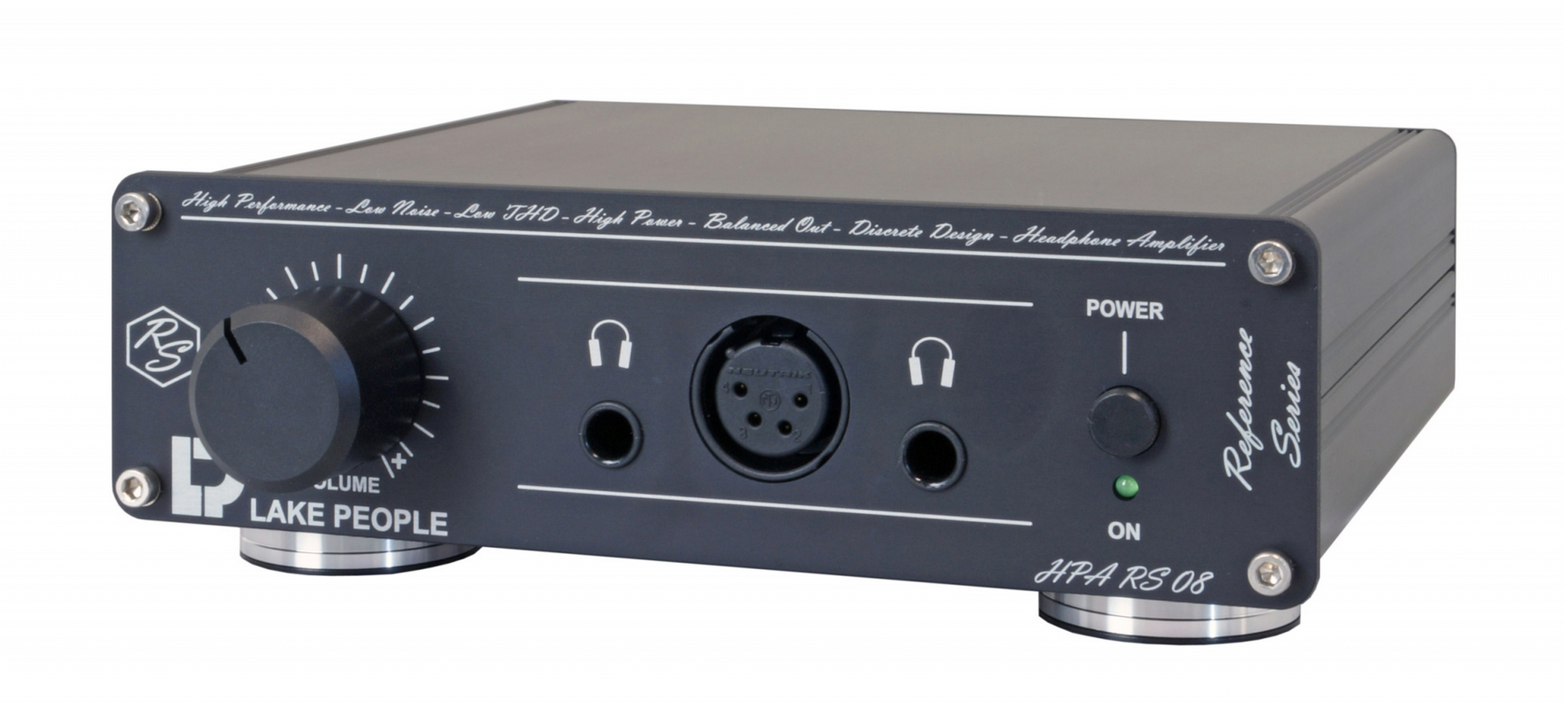

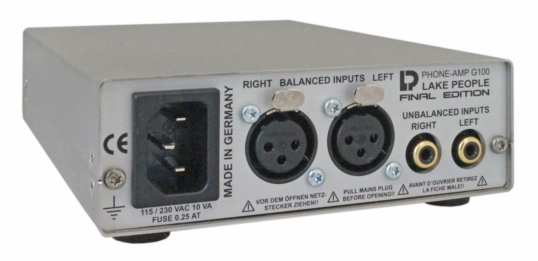

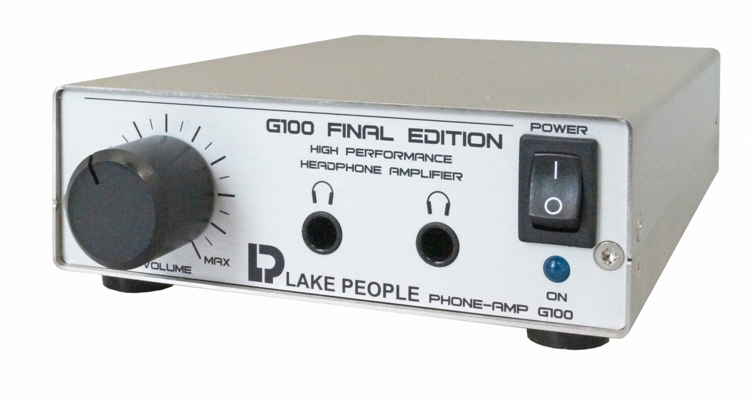

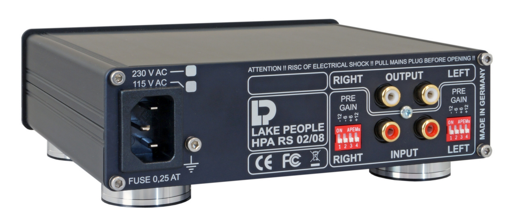

Lake People представило новые усилители: HPA RS 02 , HPA RS 08, а так же G100 FE.
post-4127-0-66199100-1476275061_thumb.png post-4127-0-07481200-1476275078_thumb.png post-4127-0-67295600-1476275094_thumb.png
RS 02 и RS 08 основаны на Violectric HPA V100. Оба усилителя имеют небалансные входы и небалансные выходы, которые могут работать как пассивный выход на акустику, так и как предусилитель. RS 08 имеет и балансный выход для наушников. Звучание по балансу позиционируется даже выше чем у V100. Внутри RS 08, кажется, балансный: 2х2 усилителя на транзисторах. Необычно, учитывая лишь небалансные входы. Оба усилителя имеют регуляторы усиления на задней панели, как все виолектрики. На 100 ом RS 02 имеет максимум мощности: 2400мвт, RS 08 - 3100мвт - это мощнее чем Violectric HPA V200 и уже не выпускаемый балансный Violectric HPA V181. Предположу, что это мощность по балансу. Подробные характеристики на сайте производителя)
G100 FE это лимитированная финальная версия старенького G100, на котором основан V100. Корпус из нержавеющей стали. Позже была выпущена версия G109 на smd-элементах. Выходная мощность и напряжение несколько слабее чем у G109.
Цена на G100 составляет 336 евро против 416 евро у G109
RS 02 стоит 462 евро, RS 08 - 672 евро - что дороже чем Violectric HPA V100 за 546 евро.
RS 02 и 08 должны быть хорошей парой, браку на небесах, лол, к ЦАПу Lake People RS 06: бюджетному аналогу Violectric DAC V850 :)
Внешний вид на мой вкус слегка спецфицский праздничный, можно было сделать и построже)
Изменено пользователем irrlicht

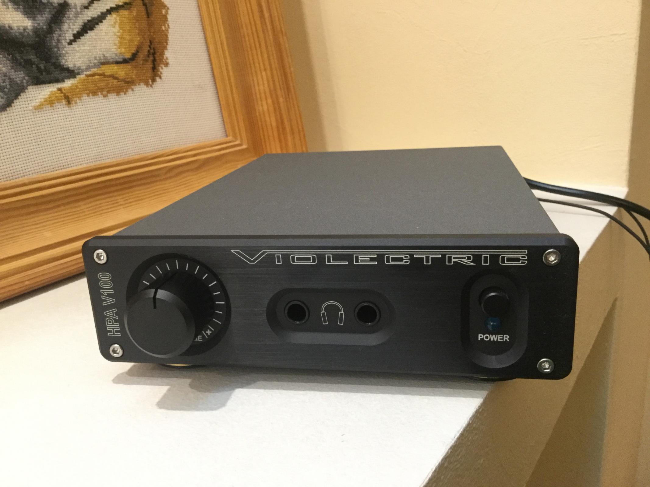

Пришёл мне новый v100. Ощутимо люфтит ручка громкости. У всех так?
Прям люфтит? Даже сложно представить. Должно быть в меру упругое переключение с точки на точку, никакого люфта.
@Relict, подтвержу, не было никакого люфта, абсолютно: ручка плотно сидит и тихо ходит по кругу.
может, в новых версиях что и изменили :notknow: и поздравляю с покупкой, хороший усилитель)
PC (Linux) -> Tchernov Classic usb -> Matrix Mini-i Pro 2S -> WireWorld Oasis 8 -> Lake People G111 -> AKG K702  @ Oyaide HPSC-X63
Люфтит прям на одно деление рисок громкости. С точки на точку в одну любую сторону упруго. А вот обратно в любую обратную сторону люфт. У меня и выемка под входы наушников полностью овальная - может подделка?
Изменено пользователем Relict
@Relict, хм про люфт - ну может быть некоторый брак, вы где покупали, в каком магазине? Никогда не встречал сообщений о подделках. Выемка овальная в новых версиях, у меня была фигурная, покупал в 2014м. Но на сайте изображена старая версия, а v200 с такой же как у вас. Думаю, вы можете написать производителю, там же и указать серийный номер..)
Покупал на thomann.de. Думаете деталюшку вышлют новую?
@Relict, вряд-ли вышлют что-то) а вы не B-Stock (с возможными дефектами или б\у) покупали?
Нет не B-Stock. Осмотрел ручку - там дырочка, в дырочке болтик под шестигранник - подтянул и всё стало ок)
