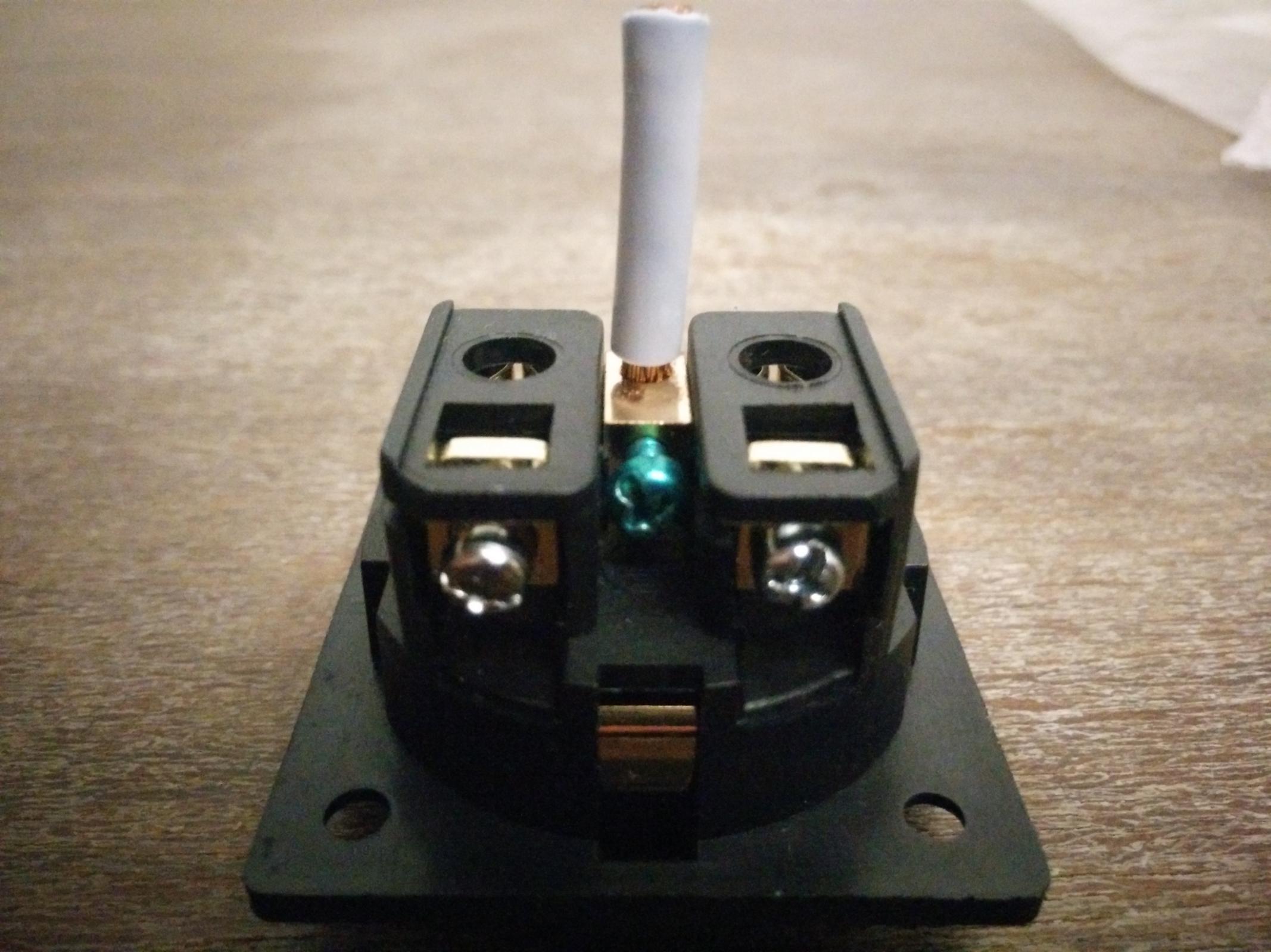

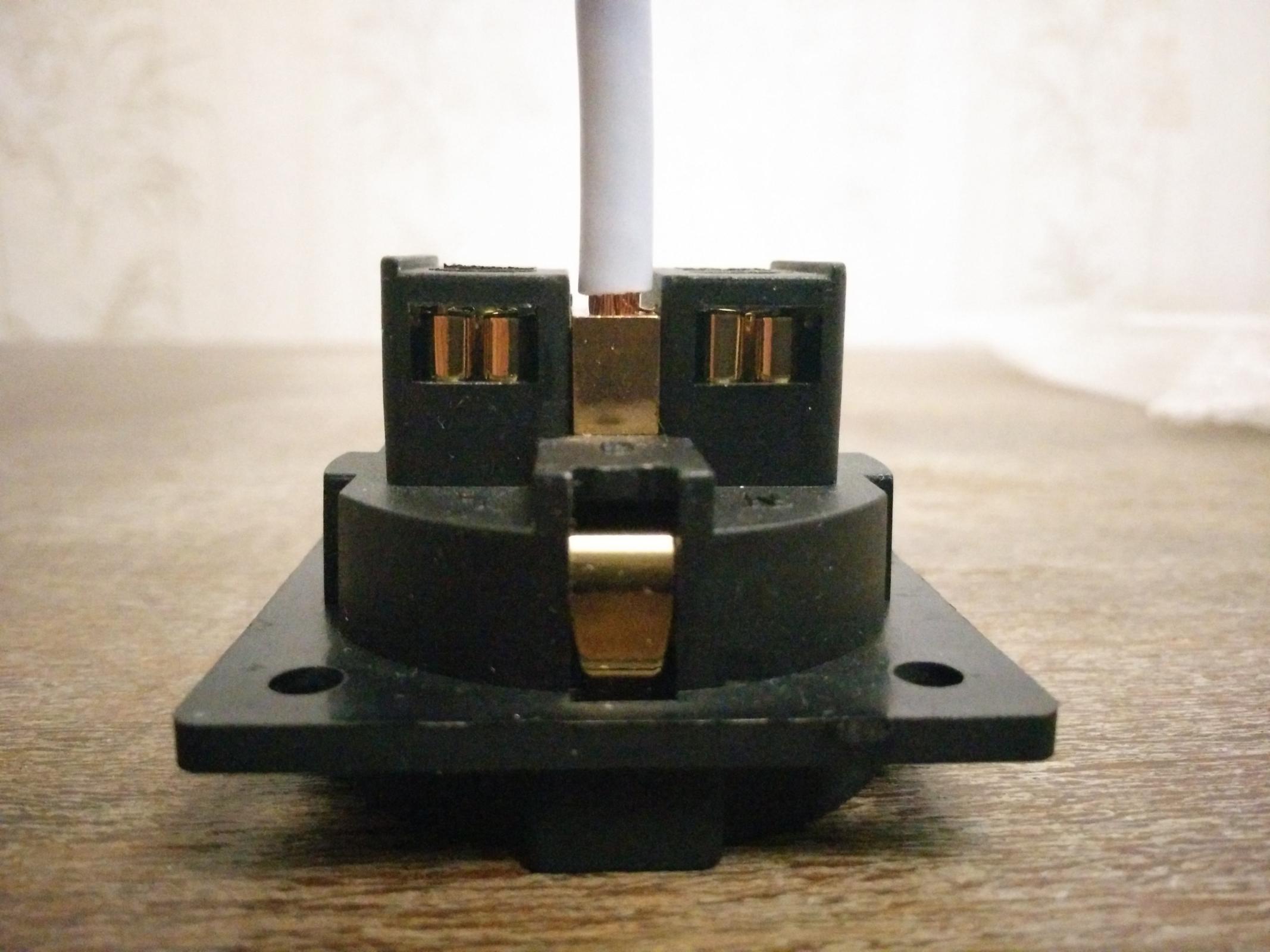

6 кв. современные розетки "принимают", но действительно это не слишком удобно(мягко говоря). Я бы прислушался к рекомендации @Юрец М, очень разумный компромисс именно 4кв. То, что Вы хотите протянуть три линии, это хорошо, но я бы протянул все по 4кв.
Спаривать по 2 жилы по 2,5кв(если я Вас правильно понял) и вводить в розетку 4жилы - не стоит: и вводить труднее, и зажать труднее. 4 кв. входит "в лёгкую". Некоторые неудобства могут возникнуть лишь при получении нужных углов изгива, но и это вполне решаемо.

@aist,без экрана, 3 линии, 2 по 4, одну 6. Держу в руках многожилу(не принимать за совет, говорят на выделенку лучше моножилу) 5,5кв мм, аккурат подходит в furutech fi-30 например даже на землю, щеки зажимов фазы/нуля на максимальный диаметр(на сколько до упора мне удалось открутить)- 3,9мм. Ее с помощью нехитрой накладки можно приспособить как настенную, отличный вариант, если не заводить конец выделенки сразу в распределитель питания.
