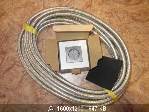

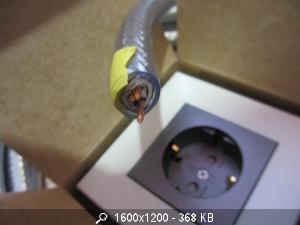

Забрал сегодня посылку. Не думал, что будет такой шланг. :D
Скоро буду ставить. Тут разгрузить некоторые неувязки нужно, сначала..

bobbyGUN
это какой?
