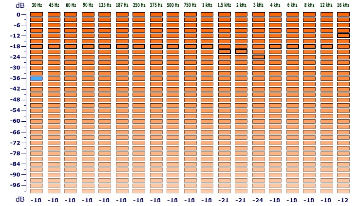

Предлагаю, всем выкладывать свои субъективные АЧХ в различных наушниках.
Сайт, где можно пройти тест: http://www.phys.unsw.edu.au/jw/hearing.html
1. Выставляете 1 КГц, по комфортному для вас уровню громкости. Чтобы он не раздражал, но был хорошо слышен. В идеале, если 1 КГц будет выставлен примерно на том уровне, как вы обычно слушаете музыку.
2. Начинаете двигаться вниз по частотам от 1 КГц до 30 Гц. Каждая последующая частота должна быть примерно эквивалентна субъективно 1 КГц по громкости. Помним про высоту тона, который пытается нас обманывать, повышение высоты тона воспринимается, как увеличение громкости и наоборот, нужно пытаться абстрагироваться от этого. Соответственно, чтобы достичь желаемого, тон тестируемой частоты можно ослаблять и усиливать.
3. Проделываете все тоже самое вверх.
4. Жмете принт скрин, вырезаете картинку в пэинте и выкладываете сюда.
Обязательно пишем на каких наушниках проводили тест.
P.S. Зачем все это нужно? Я думаю, что после этого будет проще понимать отзывы друг друга о тех или иных ушах и споров будет меньше.
1. Я например не переношу пиков на 3.5 и 8 КГц, даже в LCD-3 у меня есть субъективный пик на 3.5 КГц, это при их то завале на данной частоте. :stopit:
2. Еще заметил одну особенность, что конечно лучше всего иметь шумомер, которым нужно измерить свою комфортную громкость именно на музыкальном сигнале. Почему? Потому, что без него я стремлюсь установить 1 КГц на уровне -39 dB, что в свою очередь приводит к тому, что пики на субъективной АЧХ на 3.5 КГц и 8 КГц уже не такие жестокие. Из чего я сделал вывод, что у слуха как бы тоже есть порог (ну у моего тоже). И наушники с такими пиками обычно стремишься слушать тише, но при этом на комфортной громкости идет потеря деталей и они звучат как бы проще, комфортная это значит, что пики не так сильно выделяются. Хотя на самом деле, если К550 сравнять в громкости с теми же LCD-3 именно по шумомеру, а не субъективно, то уже все не так плохо с деталями, но слушать я их так не могу. :notknow: В общем не все так просто с этой АЧХ. Комфортная громкость будет зависеть и от музыки, скажем на классике такие пики не так страшны, а часто даже в тему. :ok:
K550 - ноут Lenovo T520, 1 КГц находится на уровне 73 dB SPL.
LCD-3 - Demograf DAC-7 - AL Melo, 1 КГц находится на уровне 74 dB SPL.
P.P.S Поним, что это не АЧХ наушнков и не АЧХ ваших ушей. Это АЧХ системы наушники + ваши уши. И не нужно стремиться к идеальной точности. Все, что нужно это получить некий приблизительный рисинок с конкретными ушами, и тогда все смогут сравнивать впечатления друга от наушников не только по отзывам, но еще и так. Тогда будет понятно, кто реально говорит о "субъективно ровном звуке", а кто просто привык к кривости даже не смотря на, то что уши считают иначе и на тесте это будет видно. Но возможно мозг уже привык к такой подаче с пиками.

iow ну вот и ответ. :D Можно сказать, что я в LCD-3 слышу практически тоже самое, что вы в DT911. Жесть... Причем для меня серединка в LCD-3 даже чуть-чуть ярчит. Вот какой полезный сайт оказывается. :praynew0:

Я прогонял по 5-6 раз, всегда было одинаково. У меня самую сложность вызывает от 250 Гц и ниже. Там уже тон очень сильно от 1 КГц отличается по высоте. И там я делаю так, ставлю вровень с 1 КГц, а потом щупаю вверх и вниз. Если слишком сильно падает или возрастает и это совсем не комфортно, то оставляю на том же уровне.
Но тут супер точность и не нужна. Главное примерно понять +-1.5 dB ничего не решают.

У меня нет сомнений по низу и серединке, а вот в области 6-8 кГц не знаю даже как расценивать. Сейчас между ними постепенно образовалась большая разница, если их друг с другом сравнивать. Причём даже на HD555. Попробую в качестве цапа ещё NFB-5.
UPD: Короче, со всеми наушниками, источниками цифры, усилителями и цапами я плохо перевариваю 6 кГц. 8 кГц слышу хуже! Кошмарный кошмар. :stopit:

Так, где я возьму такие наушники? :notknow: Самые ровные по измерениям, что у меня были HD650. На них четко 2.5-3.7 КГц и 7.5-9.5 КГц. С центрами на 3 КГц и 8 КГц. 4 КГц слышу существенно тише, а 5 КГц еще чуть тише. После 6-ти опять начинает возрастать. У меня 3-х и 8-ми, как бы резкие всплески. К сожалению данная программка не позволяет этот отразить. Т.е. пики по своей природе довольно узкие. Именно поэтому не всегда себя на музыке проявляют. И именно поэтому я иногда только через месяц, а то и больше понимаю, что уши мне не подходят...

Ну потыкал я (и то не знаю, правильно ли) - и что это значит?)))
Что в этих наушниках на данной звуковой я слышу лучше ту область, которая ниже, и хуже ту, где ползунки повыше? (см.рисунок на прошлой странице)

Верно. Если перевернуть, то ты получишь АЧХ наушники + твои уши. Если ты правильно все натыкал, то помойму очевидно, что тебе надо LCD-2/3 и слух у нас похож.

Старался тыкать в полном соответствии с той инструкцией, которую ты выложил.
В целом ясненько. Я тоже подумал, что с такой АЧХ яркие уши будут выносить мозг, что они и делали ранее.
Полезная программка. Еще один кусочек объективности в нашем субъективном увлечении.

Оттого, что я тыкал на ноуте, результат не страдает?
Неее, фигня. Такая погрешность мало, что принципиально изменит. Тест и так не особо точный, а очень прикидочный.

Вот что у меня получилось:
Тракт: Lynx Hilo USB => Fostex TH900
Портатив: XDuoo X10AE => Noble Kaiser 10C
