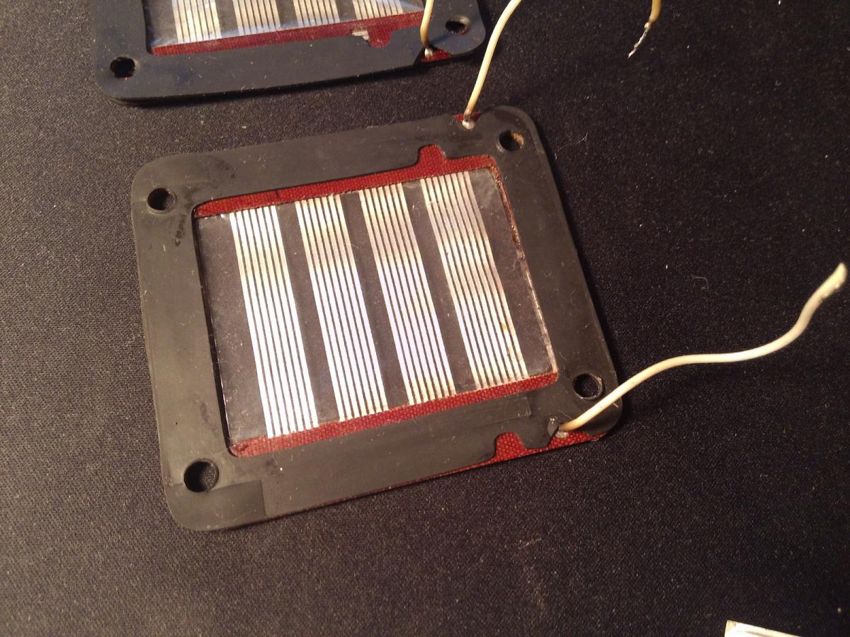

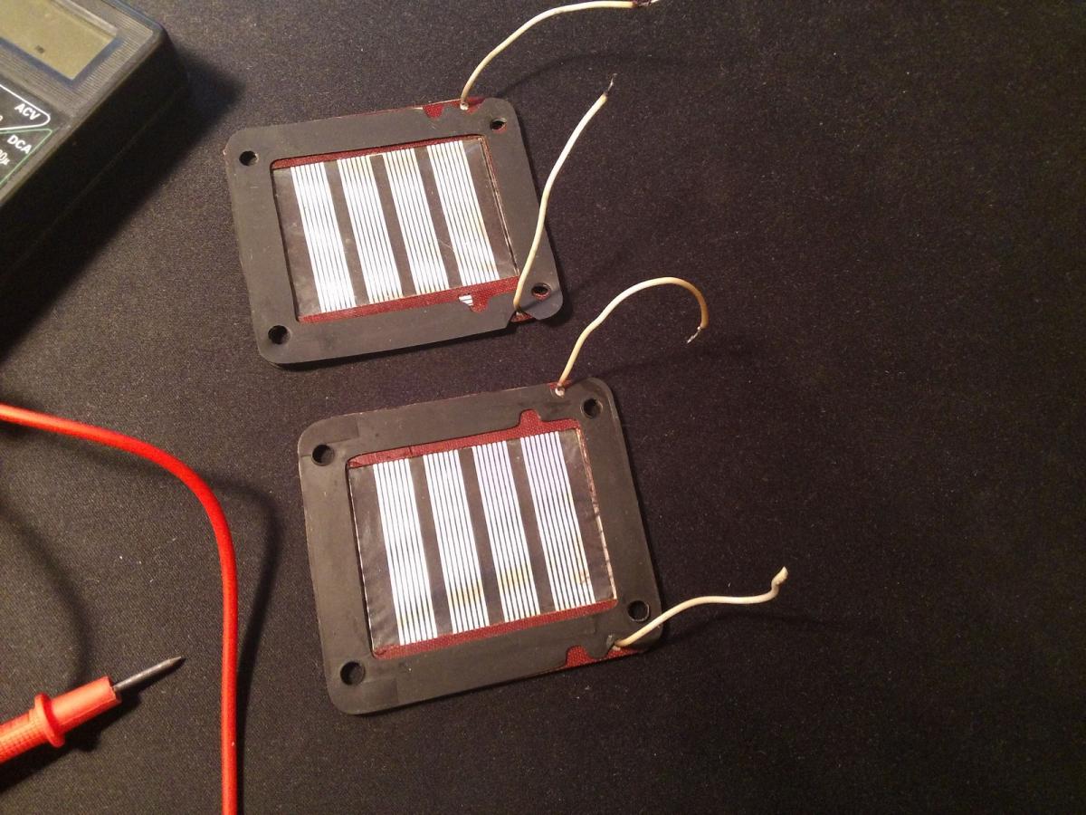

Стал счастливым обладателем ТДС-7 свердловской сборки, с мембраной 7+7+7+8 дорожек. С советским хед-фай познакомился впервые, потому впечатлений масса. Проектировщики корпуса явно ставили цель укрепить выдержку строителей коммунизма, настолько сильная эргономика. При оценке качества сборки на ум приходит слово "феерично" . Мембраны приклеены под углом и со складками, отверстия в рамке мембраны не совпадают с отверстиями в резиновых прокладках, а те в свою очередь, не совпадают с выступами в корпусе драйвера. В итоге текстолит прогибается при установке и в таком виде зажимается корпусом, создавая напряжения в и без того изогнутой диафрагме. Ну да ладно. Наушники брались наугад, без всяких гарантий, по пришествии домой выяснилось, что не работает правый канал. Прозвонил, мембраны целые, заменил стальной кабель на медную моножилу 0.5мм, всё заработало, пока сойдёт. Вытащил всю вату, фетр, ткань и защитные решетки с наружной стороны, временно задемпфировал ватными кружками изнутри, собрал, заслушал. Посадка конечно без комментариев, но это только первые 15 минут, пока трехмиллиметровые стальные дуги не подстроят под себя форму черепа. А звук хорош! Узнаваемый такой планарный панч, отсутствие сибилянтов, хорошая середина. Дребезжания корпуса конечно заметны и чувствуются тактильно, как и отсутствие вменяемого демпфирования, но потенциал слышен уже в таком виде.

post-16931-0-48934700-1414453712_thumb.jpg post-16931-0-68989000-1414453721_thumb.jpg post-16931-0-01415900-1414453724_thumb.jpg post-16931-0-00971200-1414453735_thumb.jpg

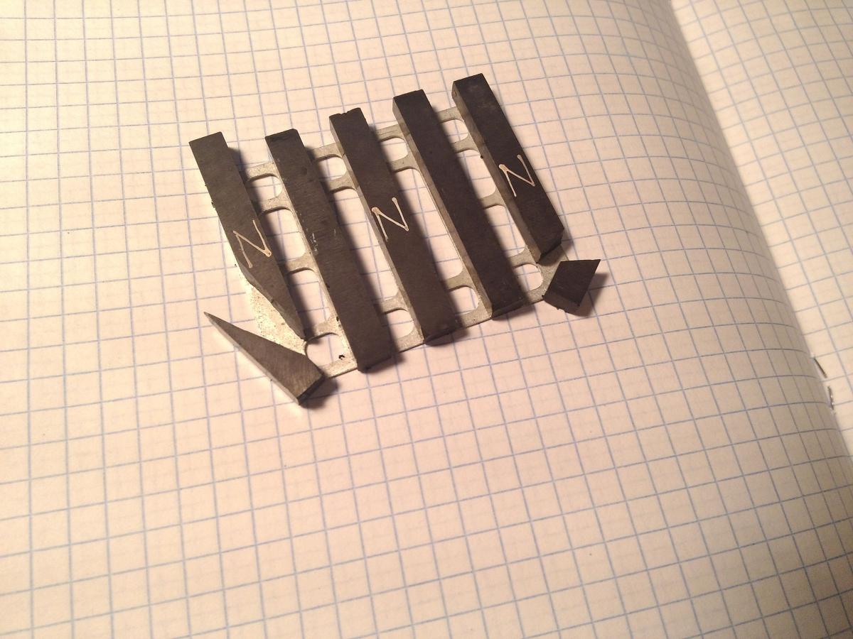

Вопрос к snorry: после разборки обнаружил расколотые магниты в левом драйвере. Пока посадил их на двусторонний скотч, расползаются не так сильно, но все равно неприятно. Как вы решаете проблемы такого рода? Что если заказать неодимовые/ферритовые магниты взамен расколотых, или вообще заменить всю магнитную систему?
менять магнитную систему целиком
Где берете магниты для подобной замены, не подскажете?
От экземпляров, мембраны которых были забракованы либо неисправны.
