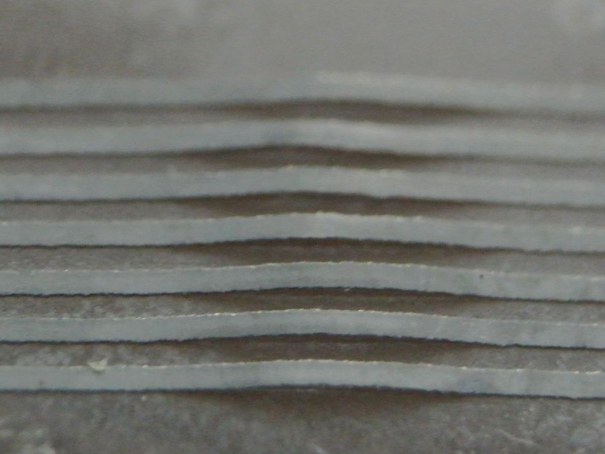

А что тебе известно про "золотую" мембрану ТДС-15 ?
Разобрал свои ТДС-15 и увидел сие чудо на ржавчину или окисление что-то не похоже . Немного о самом экземпляре : амбушюры серые , магниты идеально ровные даже без сколов , разъёмы для магнитов очень симметричны относительно друг друга хотя не идеал .
Кстати другая сторона мембраны "серебрянная" .
Это ленинградская мембрана с защитным покрытием. Обычно можно встретить в ленинградских наушниках со знаком качества на корпусе.
В отличие от кишиневских серых у них чуть похуже микродинамика.
Сами дорожки чуть толще и в меандре 8 дорожек (у кишиневских 7). Из-за этого сама мембрана чуть тяжелее.
Нередко бывают сильно перетянуты, из-за чего бывают проблемы с самыми низкими НЧ. Но это как повезет.
Также у нее рисунок меандра отличный от кишиневских.
В моем личном "рейтинге" предпочтений эта где-то на 3-4 месте.
А всего модификаций ТДС-15 мне известно уже 8 шт. )))
Изменено пользователем snorry
Еще у этих "золотых" мембран бывает трудно устранимый глюк.
Может на некоторых экземплярах пропадать звук, хотя визуально все дорожки целые. С контактов со стороны дорожек "прозванивается", а с контактов для пайки уже нет.
Причина - в не всегда удачной точечной сварке, хоть она и в трех точках.
Странное какое-то покрытие . В области там где ты отметил красными кружками имеются и "серебрянные" участки мембраны . :stopit:
Если будут глючить , то я их на золото сдам :D
Кстати вот фото разъёмов для магнитов . На первый взгляд они показались мне очень хорошими , но посмотрев на них получше оказалось , что они почти идеальны .
Такое изредка встречается. Если еще дорожки четко отцентрированы и параллельны - то вообще повезло.
Особенно, если сразу оба канала такие )))

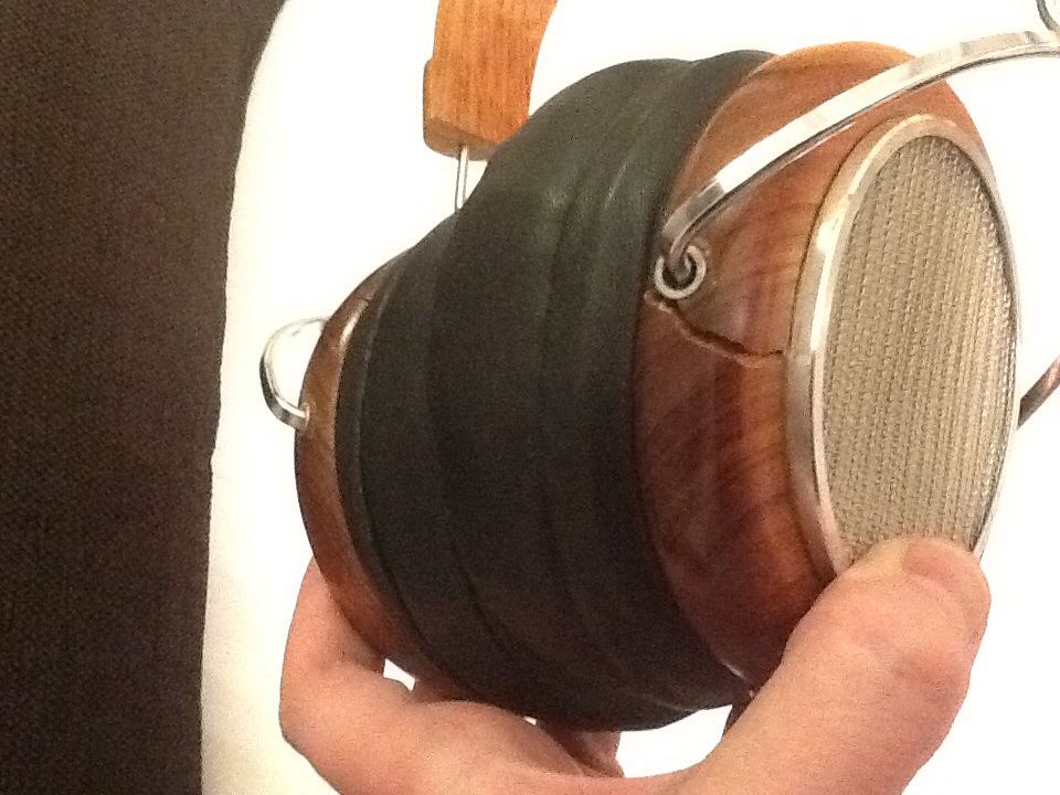

С одним из модов случилась вот такая штука:
Причин оказалось две.
1. Самая главная. Приобретенное дерево оказалось не вполне высушенным/выдержанным. К сожалению, при покупке доски выяснить это невозможно. При дальнейшей сушке дерево дает усадку и деформируется. У разных пород по-разному. На некоторых может достигать 3-5% от исходных размеров.
2. Конкртено в этом моде сделал чашку очень точно по размерам капсуля. Зазор был не более 0,5 мм. Не учел фактические свойства нового для меня материала. В справочниках для этого дерева указывают гораздо меньшие цифры усадки (((
В итоге при дальнейшей усушке чашка уперлась в капсуль и ее просто разорвало. При доставании из нее капсуля пришлось даже немного повозиться.
Владельцу изготовил новые.
Для профилактики этого дела сейчас:
1. Сделал небольшой запас заготовок, которые просто лежат и сушатся.
2. На всякий случай увеличил зазор под капсуль (где-то 1,5 мм).
Если у кого-то подобное произойдет с его экземпляром - надо просто отправить ко мне для ремонта. Будут изготовлены и заменены новые чашки.
Вероятность этого небольшая есть, хотя после принятых мер теперь будет сведена к минимуму.

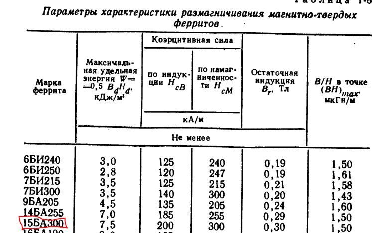

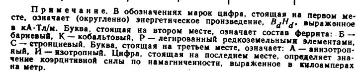

Поступила весьма интересная информация о свежих измерениях реальных свойств магнитов ТДС.
Спасибо пользователю sanj
"Теперь по магнитам. Отдал на анализ родные магниты на специализированное предприятие. Вердикт вынесли ,что это полное Г,,,,,О. Феррит холодного прессования (самый дешевый) остаточная намагниченность в моём образце Вr=0,3."
Опустим за скобки оценочные суждения и посмотрим на измеренную цифру.
В ТДС-15 использовалась марка магнита 15БА300, а в ТДС-7 М15БА300-2.
По справочникам их остаточная намагниченность составляет Вr=0,3.
То есть за 25-30 лет свойства этих магнитов практически не изменились. Утверждения о том, что старые ферритовые магниты от времени сильно размагничены и ни на что не годны - не соответствуют действительности. Полагаю, что если их не пихали в огонь и не охлаждали до минус 50, а хранили, скажем, на антресолях в квартире - каких-либо ухудшений свойств магнитов наблюдаться не будет.
Ну сами характеристики магнитов - это не хорошо и не плохо. Это просто материал с конкретными свойствами, на основе которых проектируются конкретные изделия.

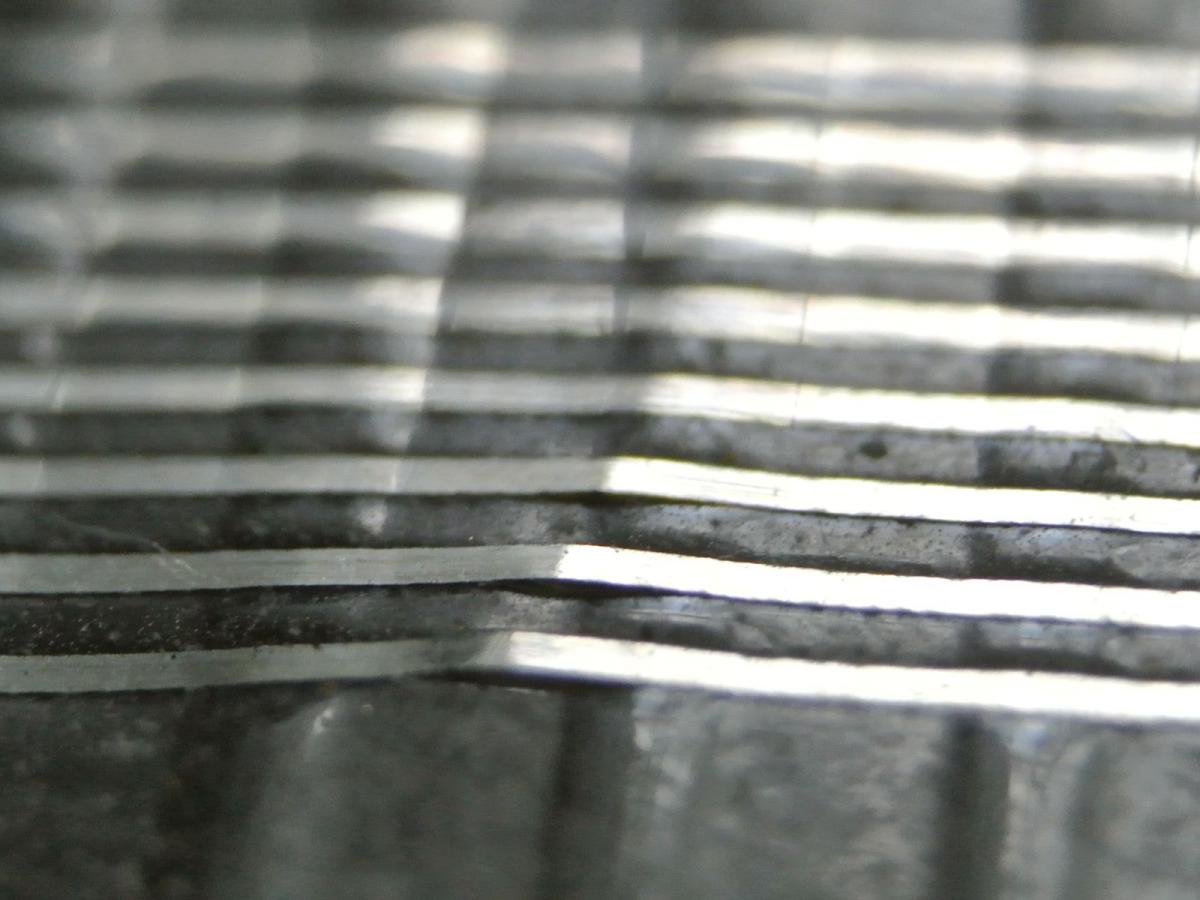

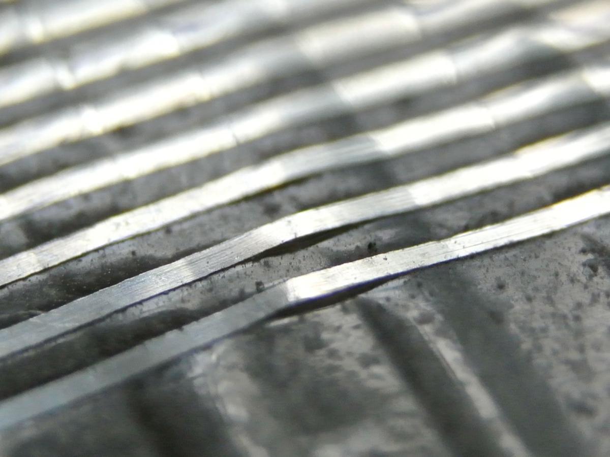

Фото некоторых неисправных мембран.
Все мембраны издают звуки, имеют нормальный для них импеданс.
Обнаружено после вскрытия. К сожалению, встречается довольно часто. В мод не годятся.

А как-же волшебный цапон-лак ? или как ты его называл ?
Vaio, Burson Audio DA-160, Семигор, мод ТДС-15 от Snorry
Цапонлак позволяет это приклеить, но мембрана то уже не в идеале. Согласование параметров тоже будет уже не идеальным.
Если присланный экземпляр с такой проблемой - владельцу это показываю, а дальше решаем, что делать.

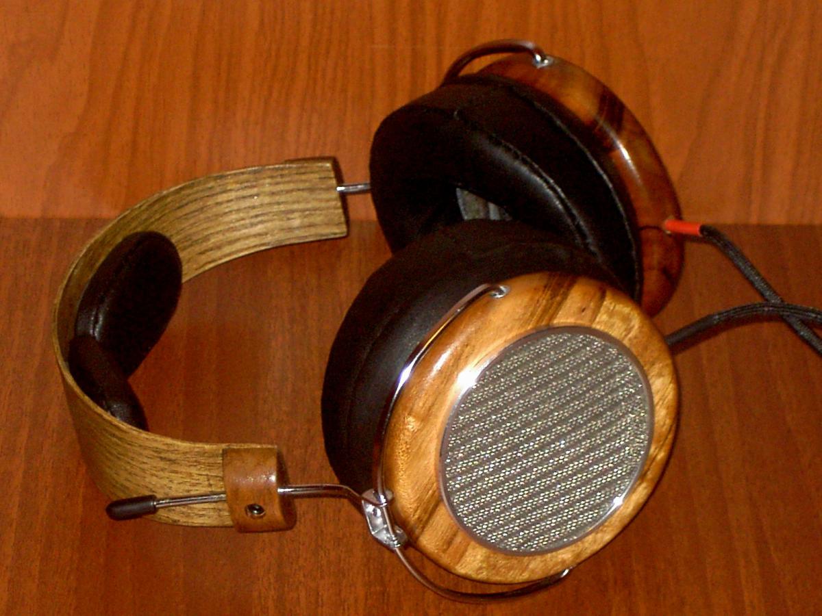

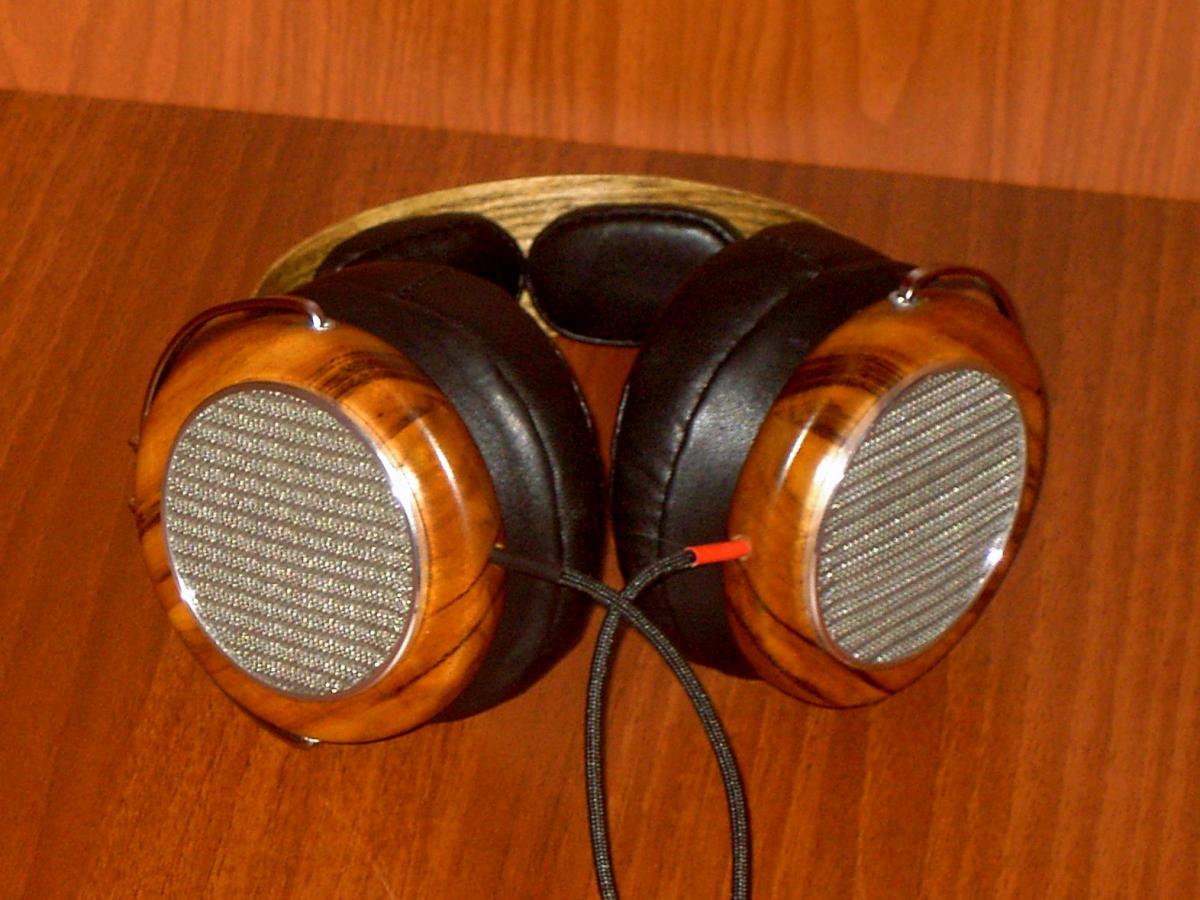

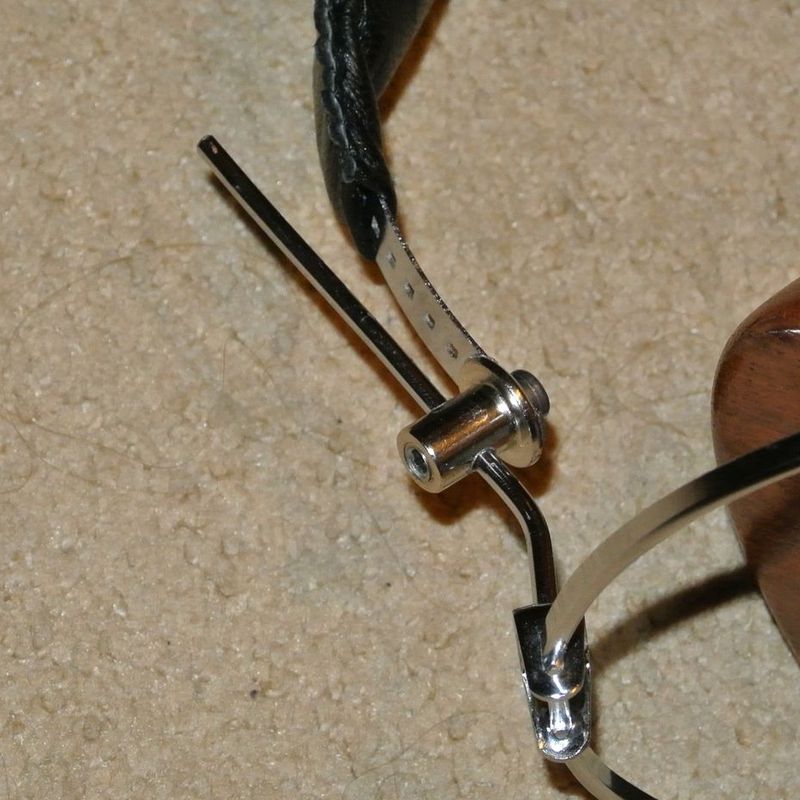

По просьбам некоторых камрадов сделал новый вариант конструкции оголовья.
Дужка металлическая от оголовья ТДС-15. Обшита кожей и поролоном.
Узел регулировки с винтом под 6-гранный ключ, как в деревянных оголовьях.
