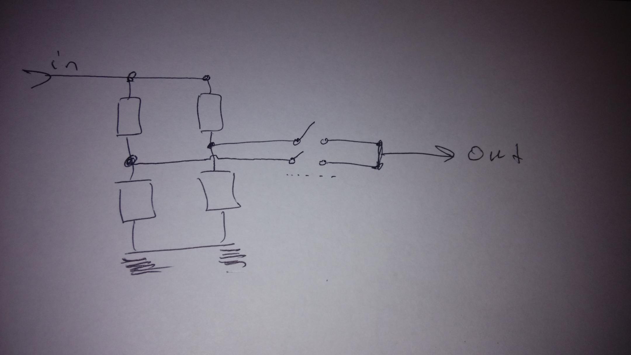

Хотелось бы не 100 шагов, а 16 (столько сколько здесь реле). И прошивку, когда на каждом шаге ровно одно реле замкнуто, остальные - разомкнуты. Соотвественно - только одна контактная пара реле и только два резистора.
http://www.vegalab.r...d=209&Itemid=54
Вот чего остро хочется, но на 20 или больше шагов:

возьмите РГ П.Зуева и замените переключатель ступенчатый 24рел,вот уж только один контакт будет в тракте. .Даже схема электронного управления им есть в журнале радио.громозко,но что поделать
