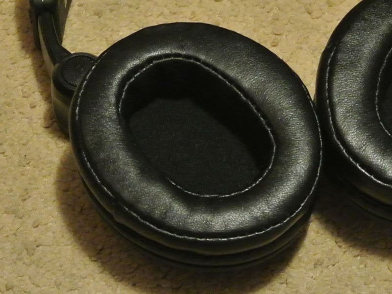

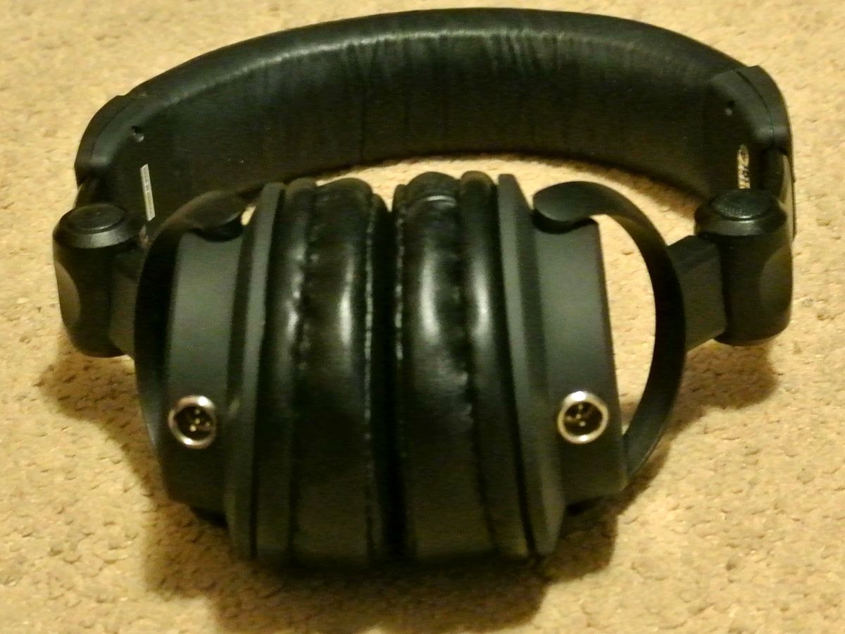

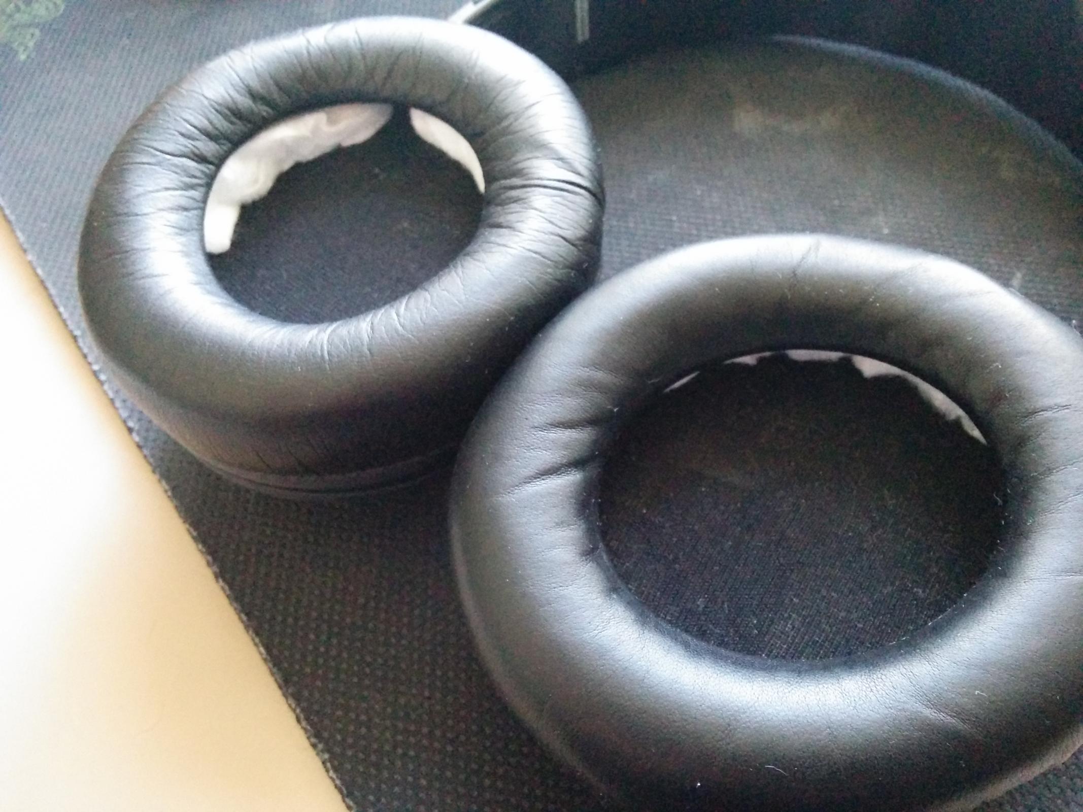

Наткнулся на западных форумах на очень простой и дешевый метод избавления от излишка давления наушников на ушную раковину (основная проблема комфортности со стоковыми амбушюрами Ultrasone).
Вложить внутрь под амбушюры что-то типа паралона/ваты/салфеток. Это банально "приподнимает".
Мне помогло.

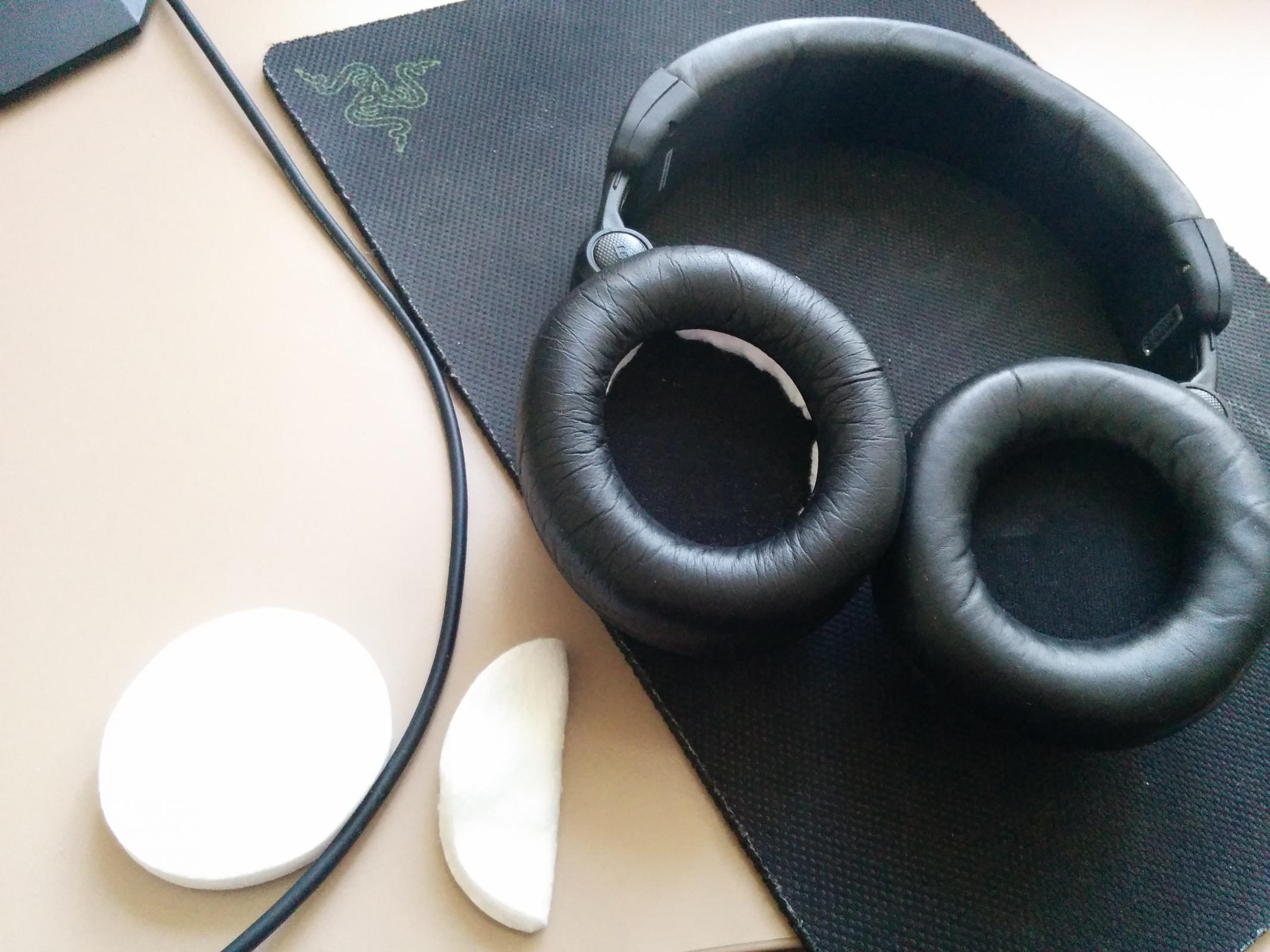

В моём случае применялись просто ватные диски. Они у меня двухслойные, сперва их так и засовывал, складывая пополам, по 4 шт на ухо.
Померил, показалось, что черезчур стали упругими умбушюры, вытащил и "располовинил" ватные диски. Вставил - стало комфортно.
Немного звучание поменялось, басовитее стало, как мне кажется.
Комфортность возросла в разы.

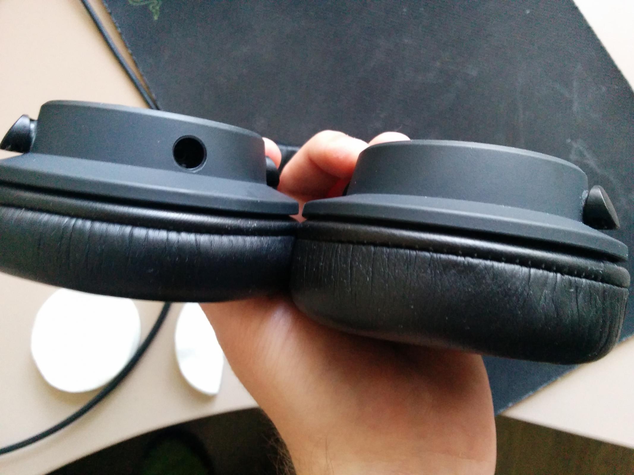

На первом кадре в левом целые диски, в правом - располовиненные.
На втором кадре сравнение толщины амбушюр с ватными дисками и без.
Лично мне материал амбушюр очень нравится. Нет желания менять их на кастомные от умельцев или какие-то другие подходящие.
В целом, на мои уши давление не такое сильное, уставали уши только после нескольких часов бесперебойной прослушки.
Теперь же и вообще не станут уставать.

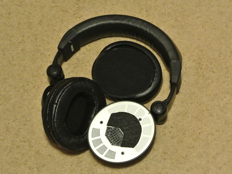

Ну, фото выложены были и ранее.
С тех пор пошил еще другие, чуть измененные.
По просьбе владельца, оригинальный почерк сохранил, устранив лишь рассогласование.
было\стало:
Близко к исходной подаче, но чуть масштабнее НЧ, чуть меньше грязи на ВЧ. Поймать наилучшее согласование каналов получилось только в таком текущем состоянии.
Там металлическая передняя стенка провоцирует на ВЧ эту грязь/переотражения. Я попробовал вставки из разного материала над динамиком, остановился на одной из разновидностей фетра.
Фетр на очень тонком двухстороннем скотче, при необходимости удаляется без следов.
post-7150-0-44880000-1443178940_thumb.jpgpost-7150-0-16582500-1443178945_thumb.jpgpost-7150-0-54885300-1443178951_thumb.jpg

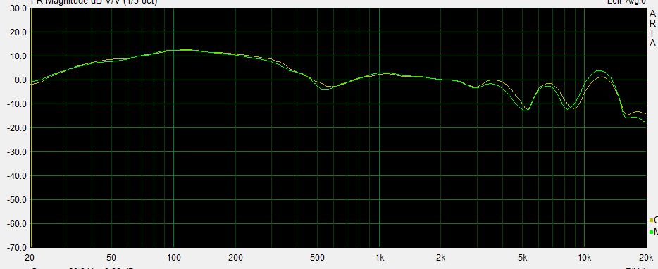

@twinge, ну то есть, если на ваш экземпляр поставить, тоже будет близко к исходному, но чуть увеличена отдача на НЧ.

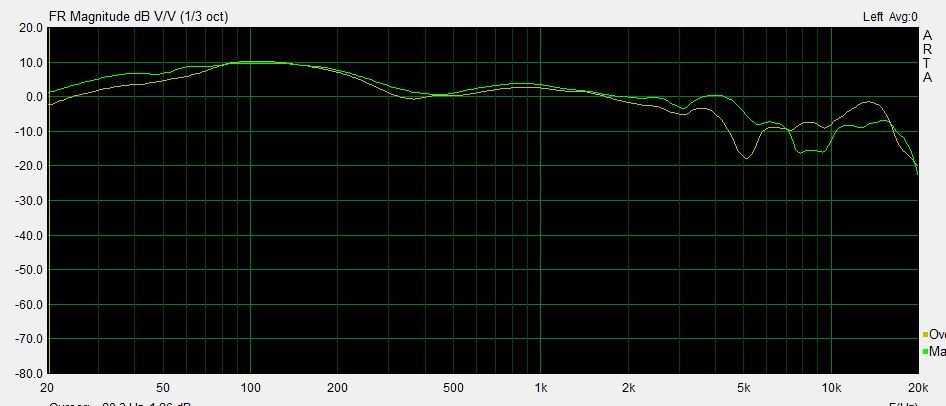

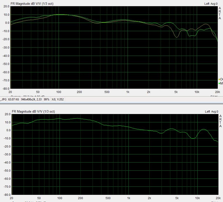

1) Странно, в моих, за счёт фильтра (на платке, который собран) "горб" на АЧХ был в диапазоне от 3 до 6кГц, в этом же экземпляре - не так. Как видно на 5кГц - провал. Странный, надо сказать, провал.
2) Рассогласование отлично устранили. Платку собрали на навесном монтаже или всё же фильтр убрали совсем?
3) Слушаю сейчас свои сигнатуры. Если кому то нравится их, временами, избыточная "яркость" на этих частотах - советую фильтр оставить.
4) snorry, я думаю амбушюры поменять я и сам смогу? Заказать у Вас подобные можно?
1. Я уже объяснял, что у этого экземпляра другое демпфирование динамика. Поэтому звучание совершенно другое. Можно сделать и как у вас, если вмешаться в демпфирование динамика. В данном случае владелец попросил этого не делать.
2. Без платы.
4. Вероятно, можно. Хотя если амбушюры целиком из кожи, натягивать такой кожаный "бортик" - это очень специфический навык.
Для облегчения установки/снятия "бортик" можно сделать из эластичного кожезама, подобранного под кожу, отличить визуально по внешнему слою сложно. Кстати, натуральная кожа на "бортике" в чистом виде после 1-2 раз растягивается и фактически приходит в негодность.
1. Ок
2. Ок
3. Извините, коллеги! Похоже одной из моих любимых ламп скоро придет конец... Как это - не печально для меня. Но радостная новость для всех остальных:
Наушники остаются в меру яркими! Поставил другую лампу - всё великолепно! Старую проверил на тестере. Половина ресурса ушла...
Так что мод можно делать БЕЗ платы и БЕЗ опасений.
4. Было бы отлично такие амбушюры заполучить (с бортиком из кожзама).
Изменено пользователем twinge
