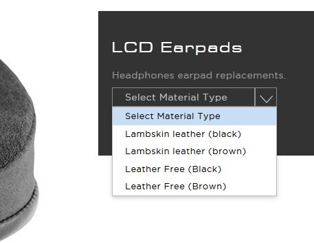

Кстати, не хотите ли в суд на Audeze подать?
У них амбушюры сверху сделаны из кожи, а задняя поверхность и "бортик" - разные кожезаменители.
А в качестве материала указано:
Яндекс-переводчик:
Мы работали с нашими кожаный поставщиком в течение трех лет, чтобы найти идеальный материал для нашей подушечки для наушников. Мы наконец нашли роскошной, мягкой и эластичной кожи ягненка черного цвета, и чуть дороже, слегка красилась и даже более упругой кожа овчины коричневый, которые идеально подходят для наших наушников. Оба кож импортируются из удаленного региона в Италии.
Нигде в описании упоминания про использованный кожезаменитель нет.

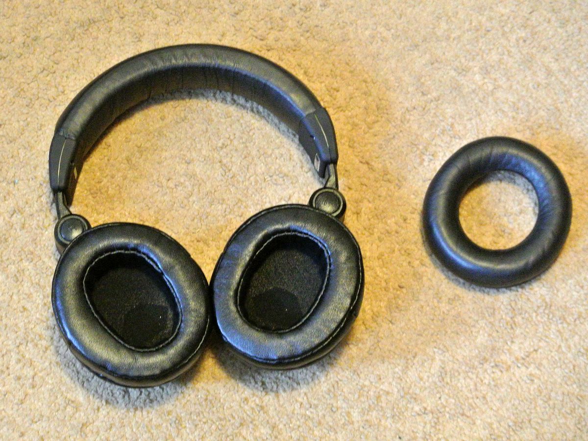

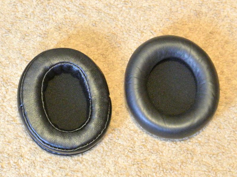

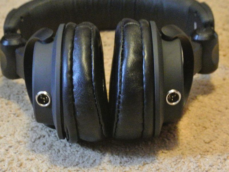

Амбушюры.
Прикладывал вчера разные из своих запасов. Решил, раз надо делать близкие по объему, но с большим по высоте вырезом под ухо, то тогда:
- наполнитель более жесткий, чем стоковый; прижим у наушников сильный, а просто увеличение выреза провоцирует их сминание, на уши будут давить;
- небольшой угол, чтобы сохранить объем и при этом было комфортно. При этом и акустическое давление лучше распределяется, и "сцена" тоже получше обычно.
Да, в лучших традициях мировых брендов "бортик" крепления сделал из кожезаменителя. Их придется пока в процессе много раз снимать/натягивать. Кожа при этом быстро растягивается приходит в негодность.
Потом, когда все будет окончательно, можно будет и из кожи делать.
Вчера на ночь уже отслушивал вот такие:
post-7150-0-75991500-1442816479_thumb.jpgpost-7150-0-37781000-1442816473_thumb.jpgpost-7150-0-44776500-1442816468_thumb.jpgpost-7150-0-62132100-1442816484_thumb.jpg
Для сравнения рядом стоковые.
Комфорт и звукоизоляция значительно лучше. Звучание более ровное (вечером измерения сделаю).
Вырез по высоте сейчас 65 мм (против 55 на стоковых).
Чорт... На фото увидел, что "бортик" не до конца заправил. )))

Но тут не прикопаться))) Кожа то есть.
А как я понял, что в Signature в первом вашем варианте ее нет совсем...
@snorry,
А можно на моих DJ так же поменять? Если что - я могу прислать для тестов. Мне они, кстати для портатива больше нравятся))) Больше давления е баса и на улице он снижается, замешиваясь с гулом улицы и получается самое оно. Как раз излишек уходит на отсекание шума.
                                                             Алиса в Стране Чудес
Там вроде выяснили, что прессованная кожа )))
Поменять, вероятно можно, но действительно стоит предварительно тестировать. Звукоизоляция у таких амбушюр выше и НЧ может оказаться по восприятию еще больше.
