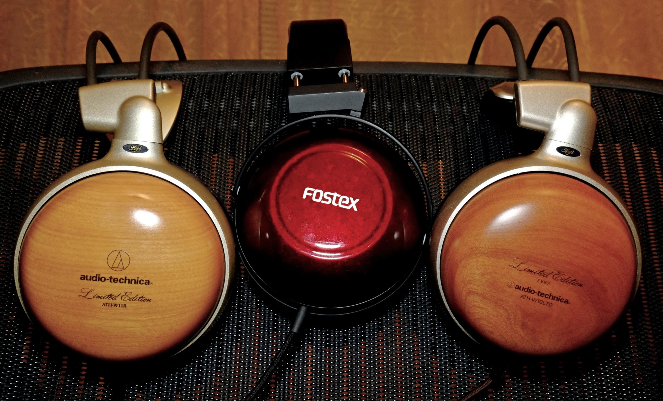

А мне из всех деревянных АТ больше всех запали в душу W11JPN. Они единственные на мой вкус выдерживали прямое сопоставление с ТН900 на моём тракте, и хотя и уступали, у них есть своя особая несказанная вовлекающая манера в звуке. Даже вокал и тихие треугольнички мне в них по-своему нравились, хоть и заметно уступали Фостексам по уровню разрешения.
У 11JPN есть довольно неприятный подъем на 3 Кц, который не всегда хорошо ложится на усилитель, даже с ламповым бывает заметно и раздражает. Такой же кстати у 10VTG только менее явно выделяющийся.
У тех же W10LTD подъем повыше и более гладкий.
А 10LTD как я помню Борис, вы слушали только у Игоря с усилителем АТ? Или ещё было дело?

А W11JPN напрямую с моего Цируса звучат гораздо нейтральнее и достовернее, чем W5000, хотя и уступают им в отношении объемности и детальности. Самый, что ни на есть МОЙ звук!
Не будь у меня ТН900, мечтал бы о Викторах и 11JPN. Но Фостексы покрывают все мои потребности в этом направлении.

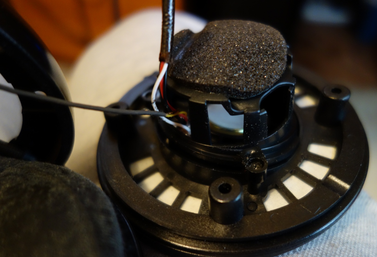

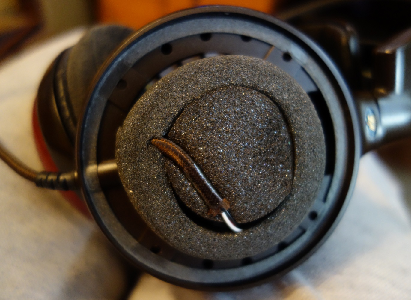

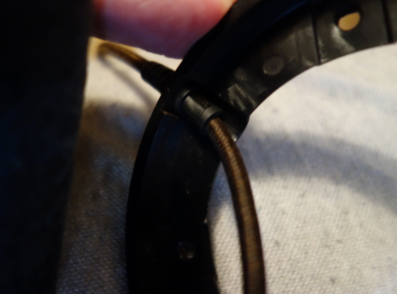

Сегодня посмотрел одну свою пару W10VTG на предмет замены кабеля и установки 4-х контактного разъема 3,5мм
Места достаточно. Можно попробовать сделать сменным шнурком балансное/не балансное подключение. Выбор на разъем 3,5 пал исходя из малых физических размеров, распространенности и возможности в будущем использовать как 4 так и 3 жильные кабеля не меняя разъем. Разъем 2,5мм нет смысла ставить так как физические размеры у них практически одинаковые, 2,5 бывает только чуть ( на 2-3 мм) короче, а ширина одинаковая.
цитата: ""21 мая 1996 года открывается новая страница в истории компании &ndash]ATH-W10VTG" (https://www.iphones.ru/iNotes/502150[)

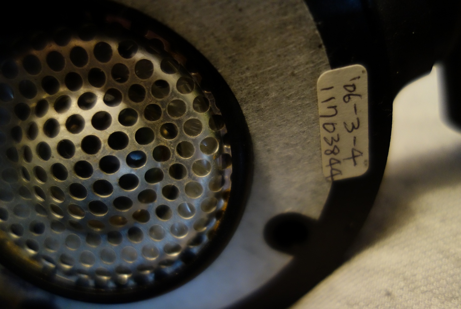

Как видно из фотографий эти наушники были скорее всего собраны в апреле 1996 года (или что-то с ними делали в 2006 году???). Внутренняя форма чашки совсем простой конструкции. Уплотнитель паралон, видимо чем-то пропитанный. Соединение со вторым динамиком через душку проводником который видно на фотографии. Чашка к раме (пластик) крепится шурупами. Между рамой и чашкой уплотнительное кольцо.
Изменено пользователем Surgut2006

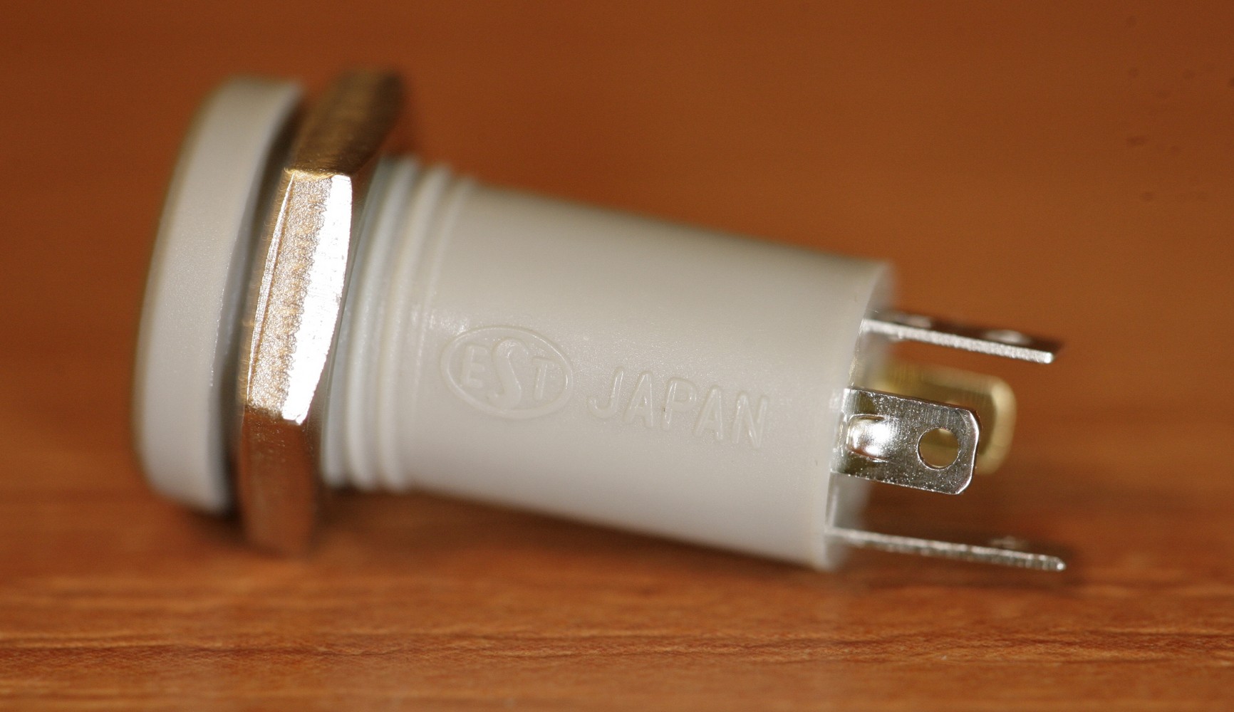

@Surgut2006, не вижу ничего сложного. Придется только сверлом по дереву нужного диаметра чуть увеличить посадочное место (там где выемка в дереве) и посадить на клей. Остальное и самое важное дело за аккуратностью исполнения. Удачи!
Кстати, если использовать эбоксидку для приклеивания коннекторов, то в клей можно добавить немного колера под цвет дерева, чтобы место стыка стало совсем незаметно. И эбоксидка при высыхании дает возможность мокрой тряпочкой чуть загладить швы. Эбоксидка от воды не испортится. Да и излишки клея хорошо смываются с лакированной чашки. Будет супер.

Подскажите, драйвер прижат "стаканом" (фото 4, 5,6), на нем "нашлепка" сверху, а под нашлепкой площадка с прорезями или сплошная ?
Там чашки совсем не будут трогаться. Они стоят на раме с другой стороны от отверстия где ввод кабеля. И с клеем/эпоксидкой нет смысла связываться. Фиксировать можно герметиком с внутренней стороны немного. А разъемы я вот такие присмотрел. В крайнем случаее около миллиметра можно выиграть чуть обточив разъемы.

площадка под пОрОлОном не сплошная, иначе какой смысл его туда лепить.

@Surgut2006, да может и получится чашки не трогать.... разъемчики маленькие, пластик чуть расточить в месте посадки.... Да и шляпку от разъемов можно выставить чуть наружу, чтобы широкую часть разъема не утапливать. Да и глубина посадки будет достаточная, чтобы припаять контакты. Все равно, нужно сначала отпаять контакты, собрать конструкцию и посмотреть, какой диаметр нужен для посадки. И глубина. Виртуально, наверное не получится. Сначала выпаять провод (если только в мыслях нет этот провод использовать для припайки к новым разъемам).
Разъемы - классные. Я бы только металлическую шайбу с резьбой убрал. Вроде ни к чему она.... Очень массивно будут смотреться коннекторы, если их оставить. Но если глубина посадки критична, то, конечно, придется оставить с шайбочками. )))))
Изменено пользователем Валяев Максим
chord dave + fostex th900 (focos mod)
разъемы садятся с наружней части, шайба для крепления с внутренней части ( не обязательный элемент)
Шляпка разъема закрывает отверстие, для этого она и сделана "грибком"
но это уже мелочи для другой темы.

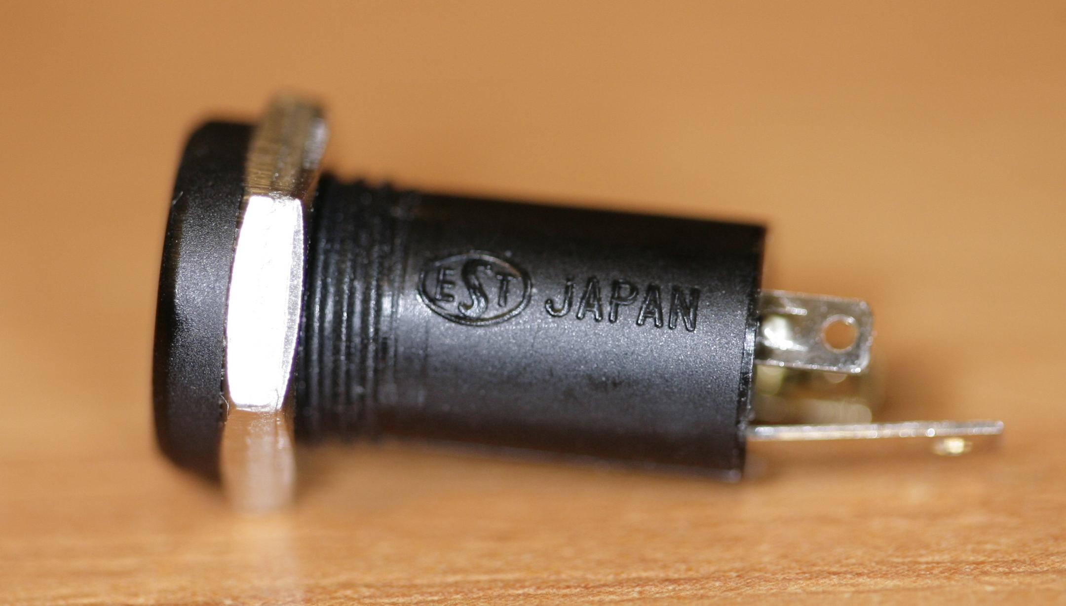

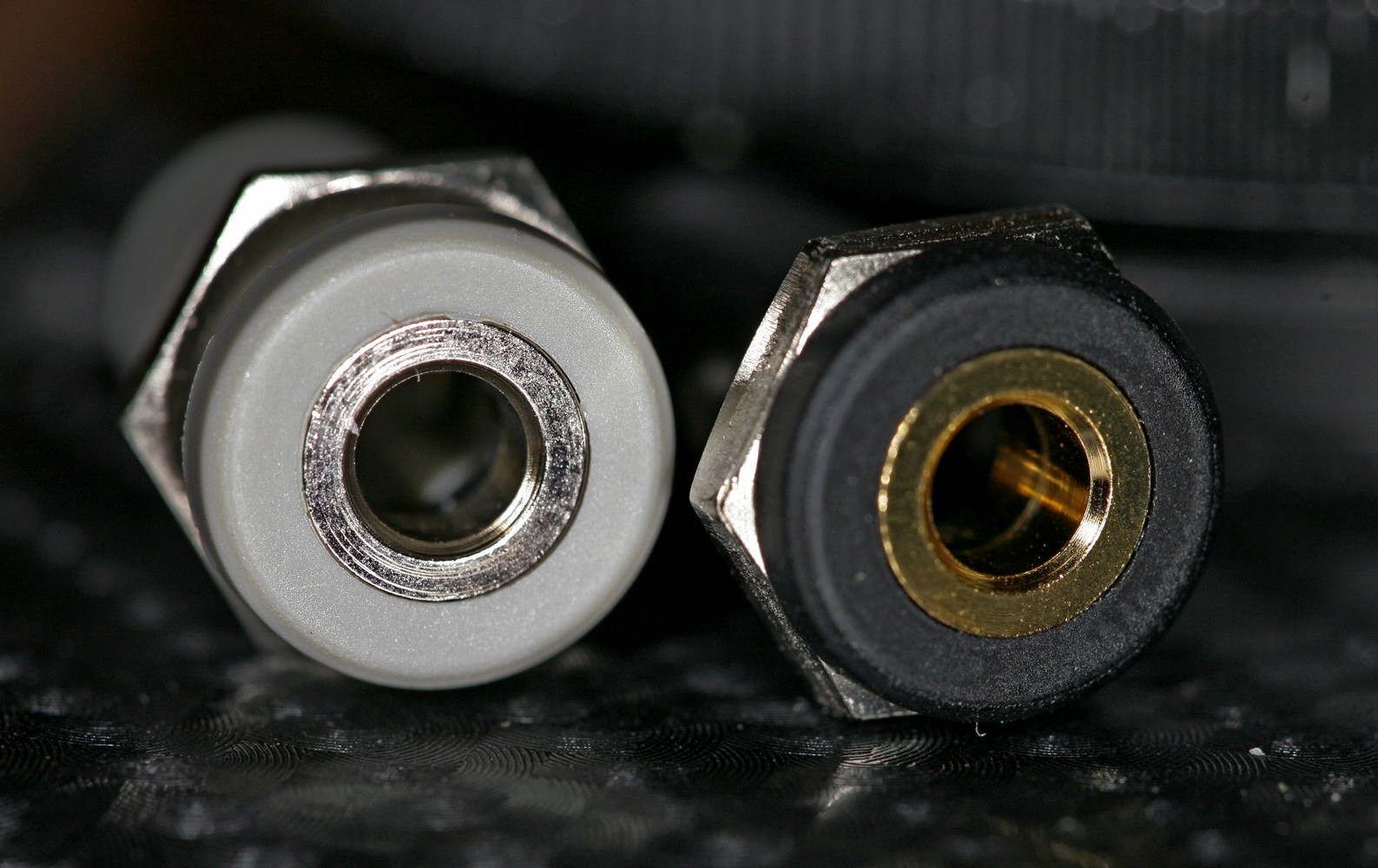

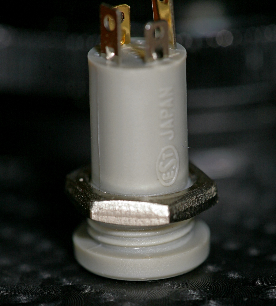

Какие стрёмные разъемы вы тут фоткаете ((( такой разъем убьёт самый "золотой" сменный кабель
Если проявить настойчивость то приличные джек-разъемы можно найти в магазинах музинстиументов, среди фурнитуры для гитар... Только и там китайский скам надо просеивать.
Изменено пользователем Александр Карелин
телега
Спасибо на добром слове. Предложите КАЧЕСТВЕННЫЕ (панельные) разъемы 3,5 мм
