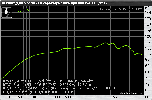

Есть ли у кого АЧХ ТДС-15, оригиральных, не доработанных? Спасибо.
Vaio, Burson Audio DA-160, Семигор, мод ТДС-15 от Snorry
в инете все есть.
ачх = классический ортогорб -- завал на вч и нч, но плавный - короче все выкручивается при желании

Спасибо за ответ, АЧХ действительно нашел быстро, на doctorhead, правда из этой ачх я "понял" что НЧ мало, а у меня все есть, ... совсем не понятно... может я не правильно понимаю это ачх ( картинка )

Я слушал ТДС-15 с аудио подборкой "Аудиодоктор", там есть сэмлы с различными частотами 20, 25, .... и т.д. Гц. 25 Гц слышно хорошо, ТДС-15 озвучили это уверенно. Если у всех нет нижнего баса на ТДС-15, а я его слышу - ну тогда уж и не знаю, что сказать - к врачу пойду проверять уши :) Все имхо конечно.
Doggius, не переживайте, у меня тоже самое.)) Отслушивал с помощью генератора частот в звуковом редакторе. Есть, кстати, возможность потестить напрямую, онлайн: http://www.phys.unsw.edu.au/jw/hearing.html Тут ещё для правильной ориентации есть график специфики восприятия линейной АЧХ человеческим слухом.
У ТДС-15 20 герц слышно на уровне ощущений, как и должно быть. 25 уже реально слышны, с умеренной громкостью, помноженной на вибрации тела. А с 30 герц до 17 (выше я не слышу) у 15-х получается фактически прямая АЧХ. Куда ж ещё ниже-то? Я мониторю на акустике с диапазоном 40-16000 и то никаких проблем с низами не имею. И драйва, и подачи, и возможности для контроля - всего хватает.
Просто по интернету ходит старая байка, что якобы у пятнашек нет низких НЧ. Фиг его знает, может тому человеку, который её пустил, попался такой экземпляр пятнашек, а может ещё что. 15-ки действительно все немного разные. Через мои руки прошли десятки 15-ек, и все они чем-то да различались - нюансами АЧХ, глубиной сцены, живостью. Себе в итоге оставил две пары для работы - одни серые, другие чёрные. У обеих ровная АЧХ и глубокая сцена. А серые, к тому же, ну очень эмоциональные. Это самые живые наушники, которые я когда-либо слышал.

Когда я пишу про отсутствие нижнего баса, я в первую очередь говорю о том, как проявляют себя наушники при прослушивании музыки, а не тестовых сигналов. Генератором частот я, возможно, и 10 герц услышу, если потенциометр усилителя выкручу на максимум. Это же не повод говорить о том, что ТДС блистательно отыгрывают инфру. Его там настолько мало, нижнего баса этого, что на музыке его верхний тупо забивает своей мощью.
В тех же LCD-2 бас лучше и количественно и качественно (он глубже и информативнее). Но LCD стоят 1000$, а новые ТДС - 80$.

Действительно, встречаются экземпляры с очень сильно натянутой мембраной - у них крутой спад от 100Гц и ниже.
А встречаются с очень слабо натянутой мембраной, которая об магниты стучит.
Некий средний вариант - самый оптимальный - с басами при правильном подходе все в порядке.
