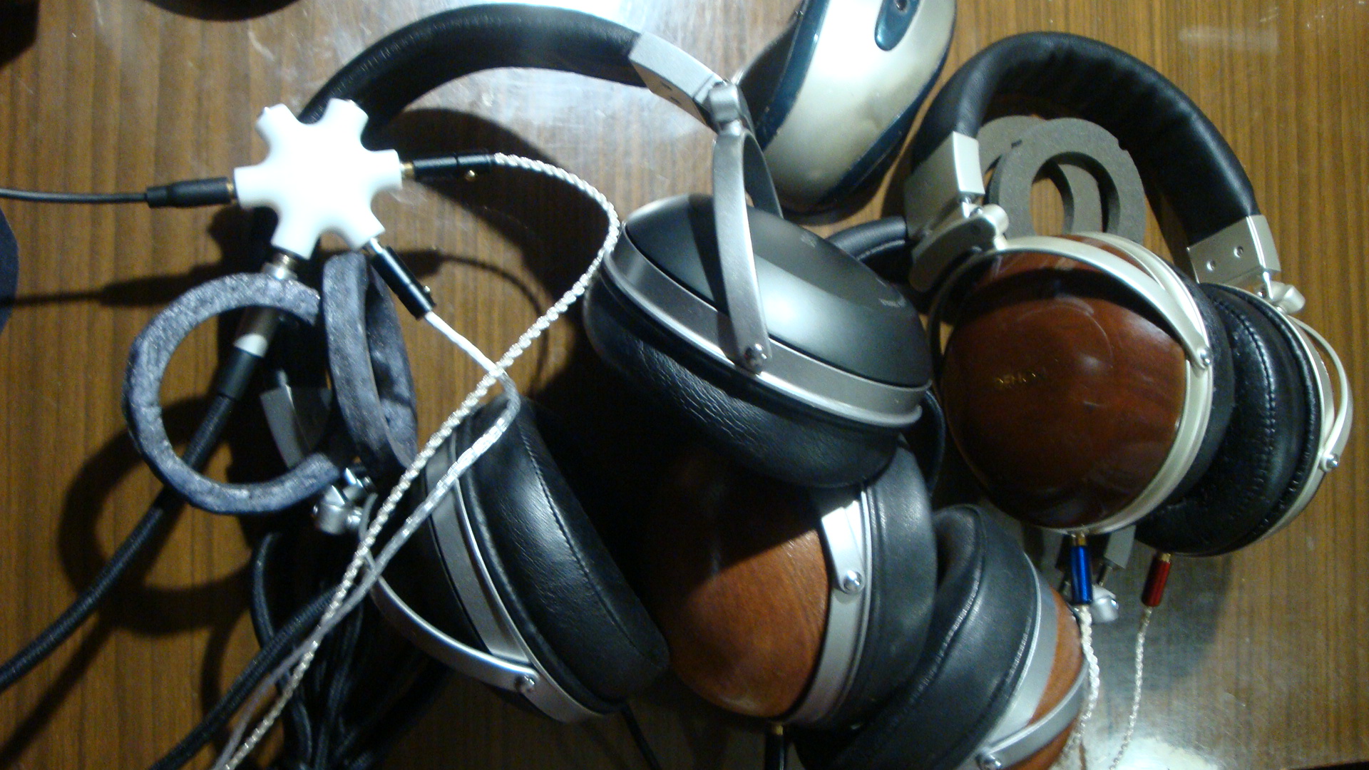

Слушаю и сравниваю через Asus Xonar Essence STX денон 2000, 7000 и свой мод 2000 на своем тестовом материале - Emika - Dva 2013.
Разница между 2000 и 7000 в более прозрачном, чистом звучании последних, как будто в пасмурный день проглядывает солнце.
Мод слушаю в двух вариантах, с стоковыми поролоновыми кольцами и с кольцами из акустического изолятора. С поролоном звук по уровню громкости заметно ниже чем на 2000 и 7000, вероятно из - за большого объема чаш (в два раза). С моими кольцами громкость выше чем на 2000, 7000.
По качеству звука мод 2000 с поролоном близок к 7000, почище, пообъемнее чем 2000. С замененными кольцами звук становится насыщеннее,мощнее, похожим на звучание денон 7100, но объем уменьшается, звучание более камерное.
Так же на моде 2000 характер звучания меняется от величины зазора между деревянными чашами и ободом, чем меньше зазор, тем больше нарастают низкие частоты. Но в любом случае средние не занижены, как на стоке.
Описываю любительскими терминами, не претендуя на профессионализм.
Изменено пользователем Тиму
