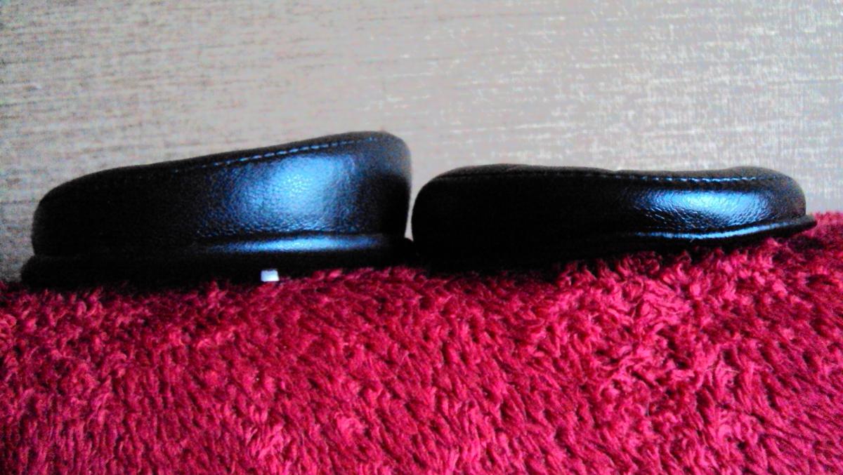

@MyaSSSko,
Да, да! Передняя стенка потоньше, внутренняя полость больше. По логике первая ревизия должна быть более басовита!
Да, так и есть. Общался с Funky77 на эту тему(именно от него мне пришли деноны с J$ rev.3), и одно время хотел у него взять их же первую ревизию, но как-то с финансами тогда было туго, а потом я как-то подзабил на идею.
С его слов - ещё больше "Жиру" на нижней середине, ещё больше баса в целом. Я бы их присобачил к своим ультразонам, и был бы рад, я думаю.

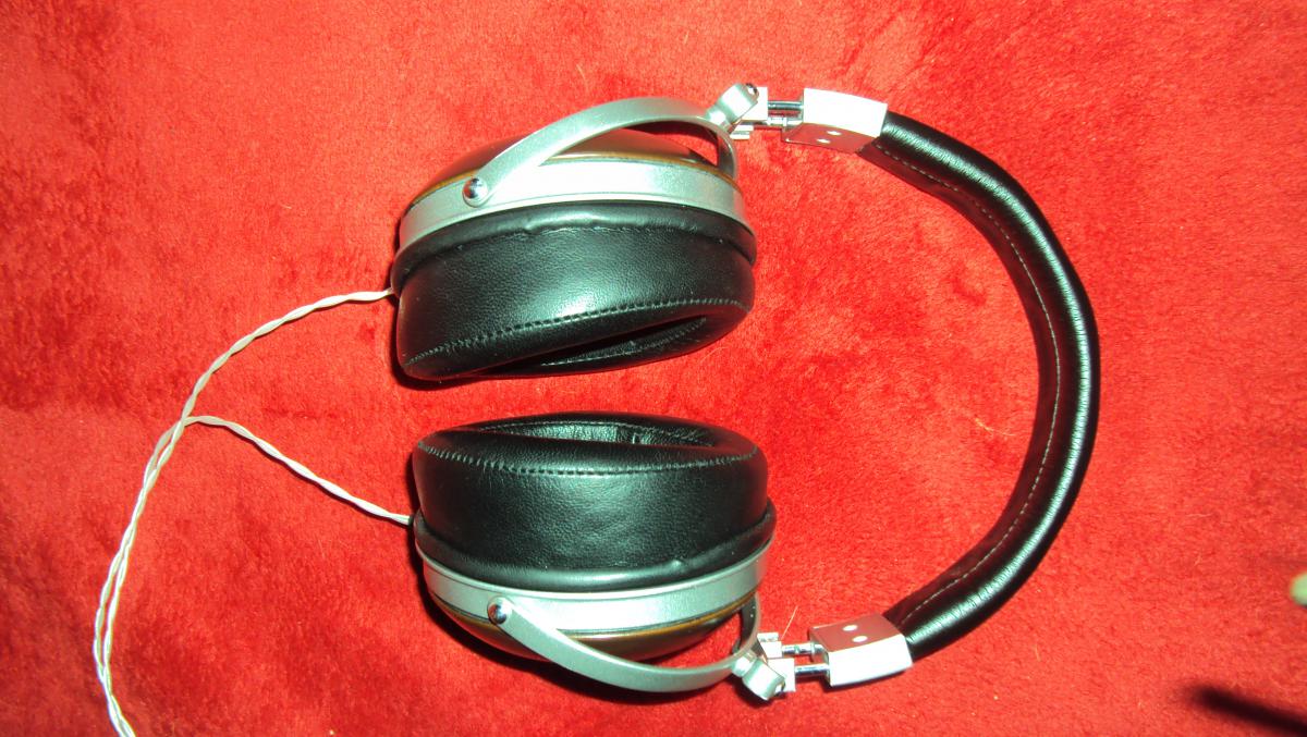

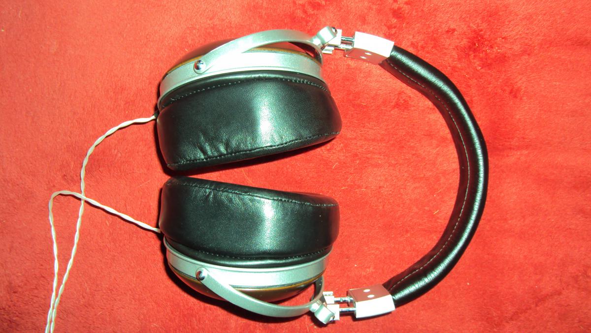

Выглядят они убойно, конечно! На их фоне лоутоновские как "бедные родственники"
И "сидят" они очень приятно. Просто как в подушках!
Баса действительно добавляется, причем не в ущерб середине, НО... ...кроме нижней середины, ничего катастрофического, но получается некое "истончение". Напоминает Деноны 7100. Где-то я писал о впечатлениях, но не помню... :notknow:

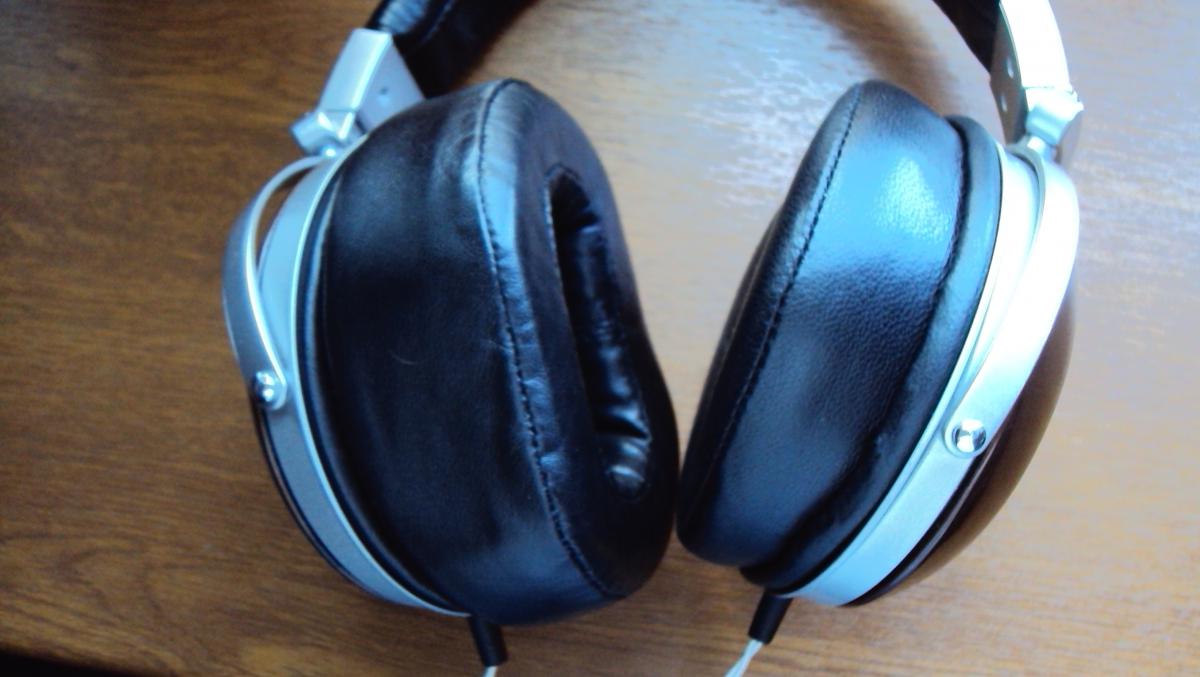

Варианты внешнего вида Денонов :D
post-9557-0-16054100-1406117618_thumb.jpg - сток
post-9557-0-15054800-1406117652_thumb.jpg - Лоутоновские
post-9557-0-87004500-1406117672_thumb.jpg - Джей поды
post-9557-0-81760700-1406117695_thumb.jpg - Альфа поды
Это беда..
К слову, по толщине мои ближе к лоутоновским, чем к J$ первой ревизии.

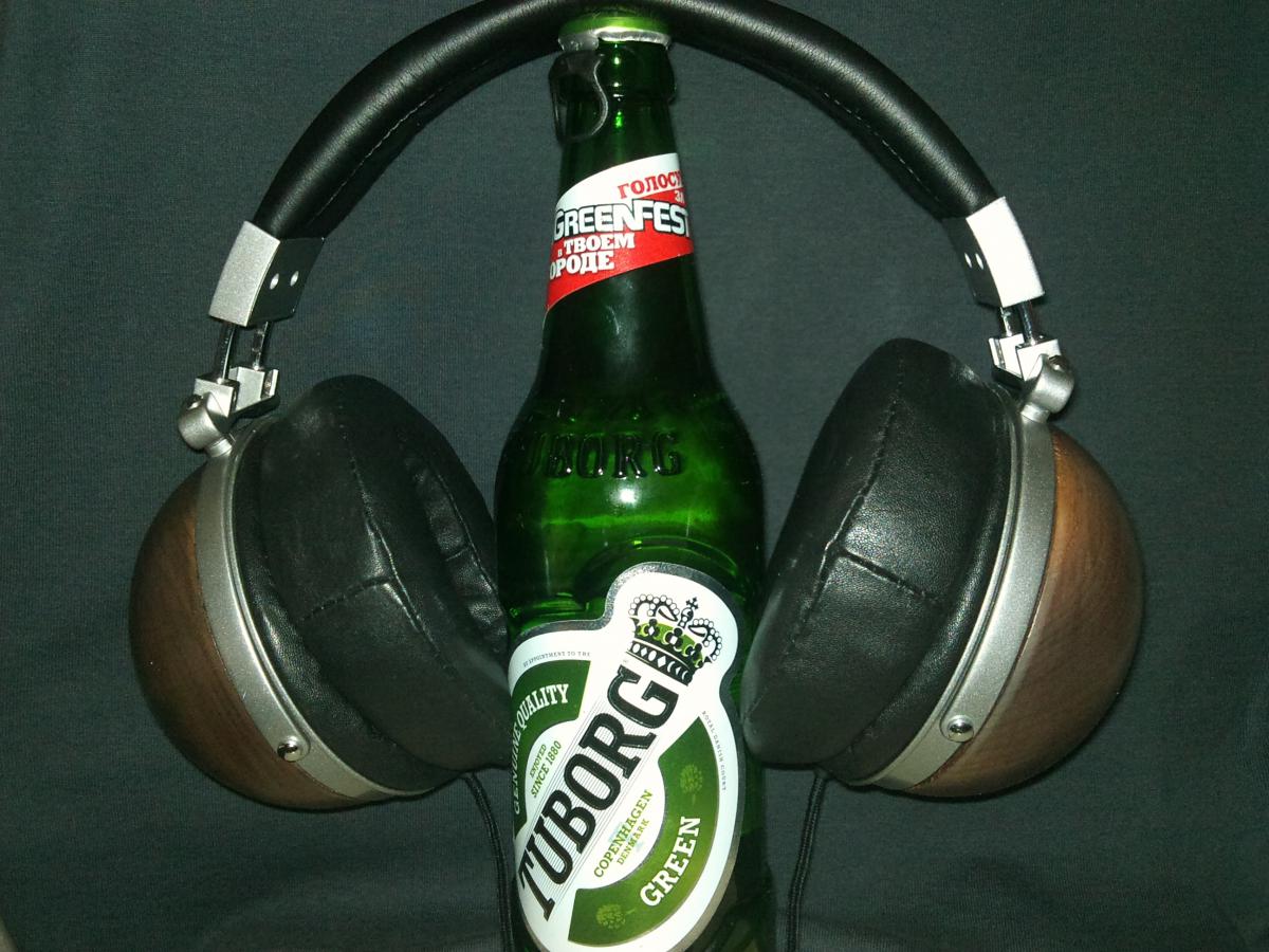

Повозился намедни с d2000... Глаза у меня от природы надо признать не шибко широкие, но результат их значительно расширил... По звуку на мой вкус получилось нечто...post-17701-0-99741700-1406211276_thumb.jpg
@666333, дык, расскажите поподробнее же! :)
Да не мастер я звук описывать, к прочим достоинствам Денонов значительно прибавилась середина и объём..) Чашки эти с повышенным внутренним объёмом, со внутренним демпфированием тут можно изголяться как угодно. Ну я вот слушаю наушники и уже как-то сразу мысленно рисую, что буду делать чтобы подправить звук под себя.. В данном случае я вырезал из толстого черного "автомобильного" двухстороннего скотча шириной 5см., круг 5см., приклеил в центр чашек, сверху на него по центру приклеил кружок самоклеющегося войлока 4см., по бокам войлока осталось по 0.5см. липкого скотча. Далее нарезал тонкие ровные полоски миллиметра по 3 и приклеил их лучиками от края кружка скотча в направлении к дырочкам для болтиков, срезал лишние торчащие из чашек концы полосок, они покороче, и клеил их между этих уже приклеенных полосок от внешнего края к центру... Ну и напоследок на всё это сверху налепил от края войлока до края чашкек нетканное полотно(простроченный ватин, которым полы моют), плотно примяв его к чашкам и скотчу... Всё. Амбушки от Snorry, натянул их на пластмассовую основу от стоковых амбушек, ну то, что было напихано между двумя пластмассовыми кружками, кажется тряпочки из микрофибры))) я оставил, амбушки стали ещё выше.. , других амбушек, кроме этих и стоковых у меня нет..) Изменено пользователем 666333
@666333,
Искренние поздравления!
И внешний вид :good:, и самое главное звук Вам понравился.
Вообще, конечно, Деноны - это "немеренное поле" для творчества. Было бы желание.
Ещё раз - поздравляю!
pollar спасибо. Есть у меня ещё чашки из падука, там центр чашек ни чем не закрывал, просто на полоски того же скотча, чуть чаще наклеенные положил тот же ватин и всё. Там звук примерно как у d5000, от смены амбушек он естественно меняется.., а вот с глубокими чашками я даже не знаю с чем сравнить, ВАУ я словил..)). Правда без внутреннего демпфирования их не слушал, прежний владелец сказал, что у них гулкий рыхлый бас...
