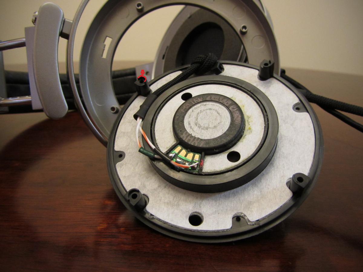

Блин там же все элементарно, просто срезаете выступающие части обычным канцелярским ножиком, потом поскоблите им что бы удалить оставшийся пластик (под конец можно еще наждачкой нулевкой провести) и все, дело в шляпе. :good:

Меня смущает зазор между чашкой и металлическим кольцом, ведь насколько мне известно этот зазор есть во всех моделях этой линейки, наверное он там какие-то функции выполняет. Наверное нужно сделать так, что-бы точно такой зазор остался когда я поставлю деревянные чашки, а значит обрезать нужно не под самый корень, а оставлять несколько миллиметров. Мне точно измерить нечем, но примерно получается что 5мм нужно отрезать. Но могу ошибаться, поэтому прошу помощи.
Вам нужно срезать выперающую часть, что бы поверхность стала ровной, все. Получите такой результат.

Это на фото чашки из падука от Влада? Если да, то это не совсем моя ситуация. Дело в том, что Влад делает чашки специально для 2000-х денонов, с проточкой, аналогичной проточке на стоковом пластике (по глубине), в то время, как проточка на деревянных чашках от 5000-х и 7000-х, заметно менее глубокая, значит мне придется отрезать больше, чем Вы показали на фото. Но вот сколько именно?
Ну попробуйте сначала отрезать столько, а потом посмотрите по ходу.

Да, буду пробовать, спасибо за участие.
Попробовал.., и сделал. Т. к. точных размеров получить не удалось, решил срезать "стульчики" в соответствии с предполагаемым размером, но немного под углом в сторону увеличения высоты "стульчика", а потом по месту слегка подрезал до нужного размера, т.е. пока чашка плотно не усядится на своё место. Длина саморезов оказалась теперь больше, чем нужно, просто подложил пока гаечки М3 (укоротить нечем, со временем, конечно, укорочу). Вот собственно и всё.
Конечно сразу-же включил:
1.баса добавилось значительно (как и ожидалось), к сожалению возросла и гулкость, но в разумных пределах.
2.верх слегка смягчился и стал более натуральным.
Собственно вся подача стала интереснее и натуральнее. Мне понравилось.
С чистой совестью могу сказать: "переделкой доволен". С гулкостью немного "поработаю", и, конечно, всё нормализую. Сейчас ожидаю серебряный ТОКСИК, поставлю, а там видно будет.

Закончил полный маркл мод на 2000х денонах. Решил рассказать вкратце о впечатлениях на каждом из этапов, может кому - нибудь это окажется полезным.
Начал я доработку с замены чашек на стоковые от 5000х. Этот этап оказался самым сильно повлиявшим на характер звука: подача изменилась полностью (писал об этом, но повторюсь и дополню): из относительно нейтральных, наушники превратились в очень тёплые, бархатистые, хотя и излишне гулкие, баса добавилось в разы, но основной прирост получил средний и высокий бас. Оценок давать не хочу, просто констатирую факт.
Вторым этапом был рекабелинг. Замена стокового на SILVER POiSON от TOXIC CABLE дала однозначный прирост качества по всем фронтам. Верх смягчился перестал стремиться вылезти на первый план, но при этом слышно его стало даже лучше, за счёт, наверное, возросшей общей разборчивости звучания, середина прояснилась, и, если можно так сказать. растянулась, увеличив общий масштаб, бас прибавил в динамике и стал заметно глубже, гулкость частично ушла. Оговорюсь, все эти изменения были весьма заметны, но не до "чудесной величины".
Заключительным этапом было сегодняшняя установка амбушек и динамата (или что-то похожее) от мистера Лоутона.
Сделал сразу полноценный мод, решил, что потом, при необходимости буду отдирать (хотел обклеивать поэтапно, но потом подумал, что как ни крути, а закончится всё равно полной заклейкой, а как иначе узнать какой из этапов лишний).ну, да это не важно, важно, я думаю сформулировать впечатления именно от полного маркл мода, а там каждый заинтересованный сможет сам решить до какой степени ему это нужно.
Итак: баса меньше не стало!!!, но он стал совсем другим: заметно глубже и быстрее, гулкость ушла полностью. Общий тональный баланс сильно "просветлел", выдвинулась верхняя середина и собственно верх, как и было обещано сцена слегка переместилась вперёд (не сильно). В общем восприятии звук "повзрослел", прибавил во внутренней энергетике,но потерял в пластике.
