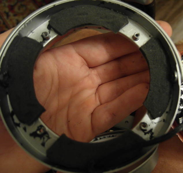

Возился с Модом Маркла. Смысл, безусловно, есть, но... :)
Зачем Маркл решил обклеивать чашу? Середина лучше, да. Но всё остальное... не знаю, наушники теряют во многих аспектах: прозрачности звука, звуковой сцены, затуханий, отдачи на краю ВЧ. Звучание глуховатое, уплощённое. Мой вердикт - нет ММ в этом виде.
В общем, мой вердикт, если чащу заклеивать, то частично (то есть, утяжелить её). Я сделал демпфирование по форме воронки.
Плюс душку (держатель излучателя) заделал - меньше паразитных резонансов от пластика (получился менее высветвленный звук на средних ВЧ, при этом край вч не страдает).
Серединка получилась не такая жирная, как у ММ, однако вполне нейтральная - по дистанции между слушателем и вокалистом голоса чуть более отдалённые, однако в выразительности они не теряют, а выигрывают! В остальном выигрывают у стока 5000 / 2000 / ММ безоговорочно. Вот что значит дерево и его акустические свойства. А Маркл обклеиванием чаши сводит резонирующие способности и натуральную передачу затуханий на нет...

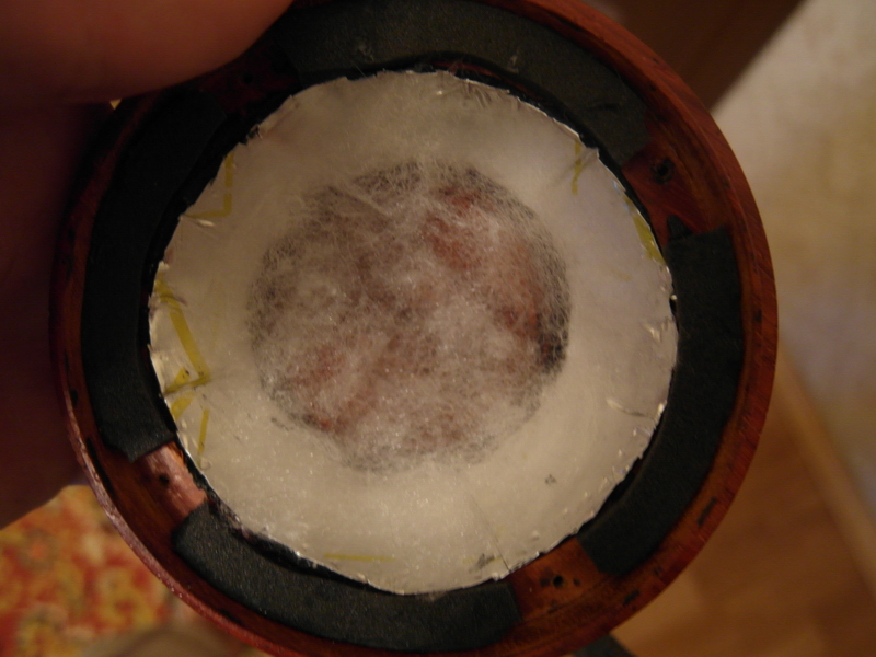

Видимо на вкус и цвет товарища все-таки нет :) Я десять минут как закончил Markl Mod своих Denon AH-D2000. Помимо всего прочего заменил пластиковые родные чаши на чаши из падука, которые заказывал на Украине, у Влада (кстати, большое ему спасибо!!!). Делал все по полной программе. Всё, что слышу, это только улучшения. Вполне возможно, что по мере прогрева после мода будут какие-то изменения, но ничего глобального не жду. Звук приобрел цельность и масштаб. Появилась жизнь, ушла вся синтетика. Сейчас слушаю Филиппа Гласса и аж уплываю временами! Давно такого не было :good:
Я в большей степени меломан, нежели аудиофил, поэтому не смогу рассказать об изменениях в терминах АЧХ и всего такого прочего. Самое главное то, что результат очень и очень радует!!! :praynew0:

Кстати, а как "владовские" чаши на место крепить? Я деноны просто в руках не держал в разобранном виде.
Я ставил на саморезы 2,5х16. Снимаешь пластиковую чашу, откручиваешь драйвер от обода. На саморезы прикручиваешь владовскую чашу к драйверу. После этого прикручиваешь драйвер с чашей к ободу.

А фотографии у вас есть возможность сделать? Не процесса, а самих наушников с чашами. На сайте у Влада видел, но на такую красоту грех под новым углом не посмотреть. Да, и какие чаши заказали в итоге?
1b631daeccdf4dc80628961b5b1b0777.jpeg 44cd64f03cc3d40697ef90831425d85e.jpeg c720db7928b7ac141d782addd9403c30.jpeg 436926703988bc3d5b558431555d6ca5.jpeg
Чаши из падука.

Bahobaho, у меня тоже чаши Влада, падук. Я первый заказчик (новой волны). :)
Перепробовал много вариантов модификаций...
Если обклеивать чашу, звук получается супемелодичным, а-ля винил / байеры 48 + бас... Грубое, сравнение, но я понимаю, что может в этом цеплять.
Но я в некоторой степени поклонник стоковых плюшек Денонов.
ММ даёт слишком слитный звук, жирные ноты... Фронтмены хороши, а вот бэк пропадает для меня. Я же добивался модификации, чтобы в записи звучало всё, с пространством, разделением.
Вообще, Вы правильно заметили, что на вкус и цвет... Но с технической т.ч. не вижу смысла в вибропласте на дереве. Тот же эффект может дать супермягкая порода древесины (толстые стены чаши, плюс более близкое расположение стенки с излучателю). Думаю, не заказать ли Владу, на пробу. :)
*high
Я чаши обклеил. Некоторое время размышлял, но потом решил все же проклеить динаматом. Опасался что голые чаши будут бубнить. Сейчас дело сделано и то, что получилось, меня полностью устраивает. Звук, как Вы правильно заметили, мелодичный и "вкусный", действительно напоминает винил. Относительно разделения... Мне показалось, что аналитичность стоковых Денонов осталась, а вот музыкальности прибавилось. В общем, Markl Mod однозначно необходим для Denon AH-D2000. Со старшими моделями опыта общения нет, но, думаю, и для них так же.
Без обклеивания чаш получается, как вы заметили, синтетика (падук - твёрдая древесина, быстрые затухания, много ВЧ и акцентирование деталей) + середина проваливается. В моём случае (говорю, чтобы дать преставление) - результат промежуточный.
А то, звучат после модификации намного интересней!
