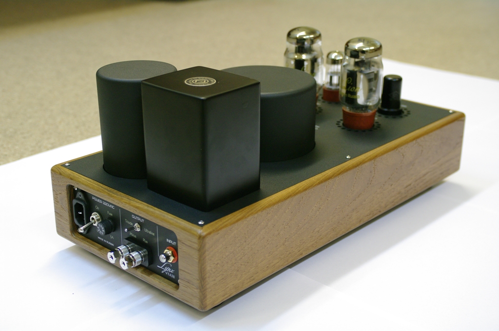

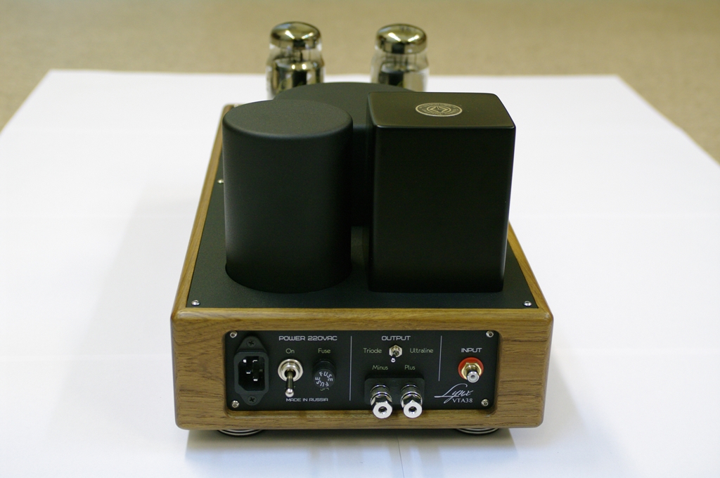

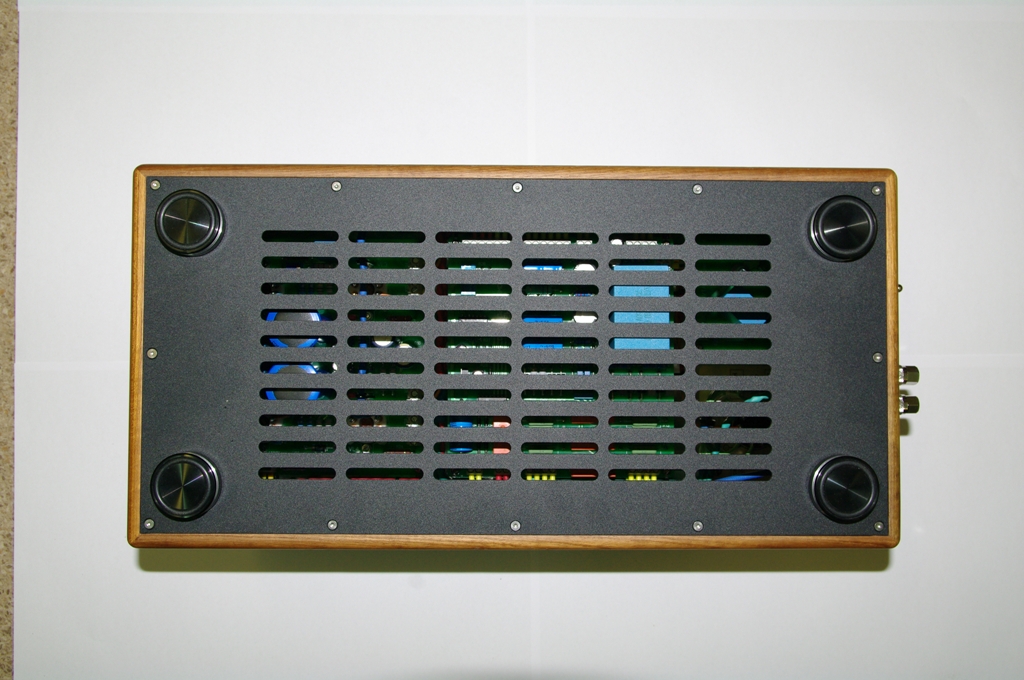

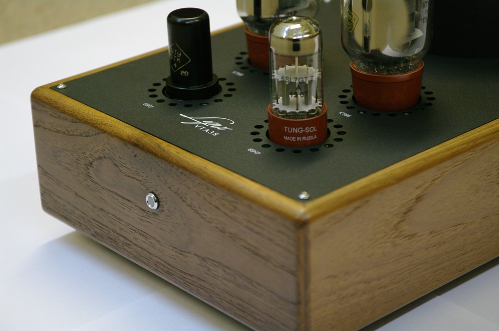

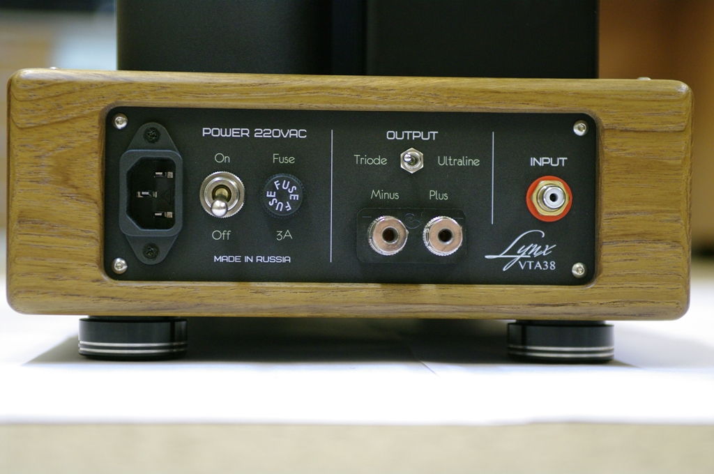

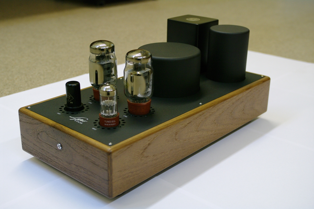

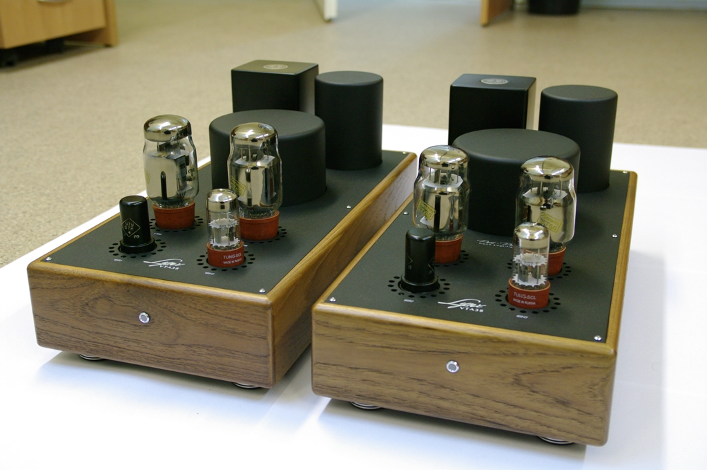

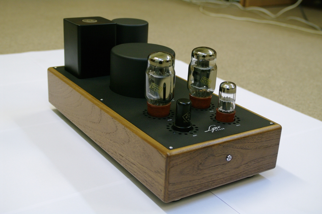

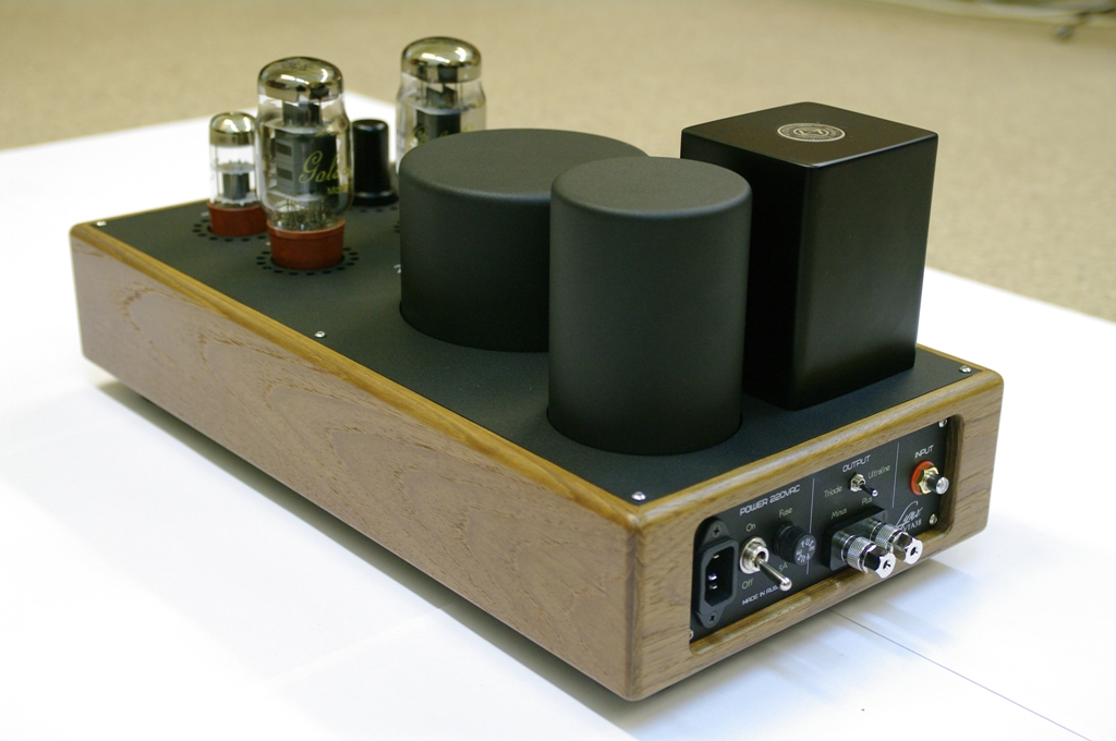

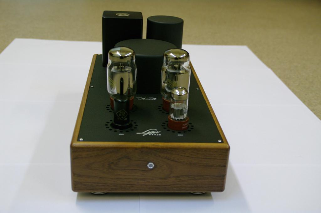

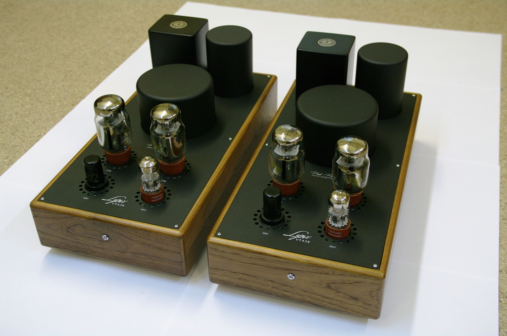

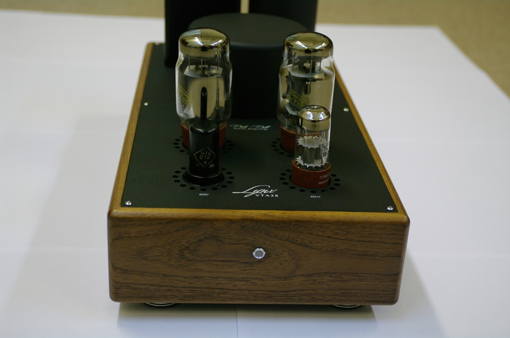

Делюсь маленькой радостью. Наконец закончил оформление VTA38 (хотя и макетом работал неплохо).
Долгая была эпопея...
post-6599-0-98880900-1419249969_thumb.jpgpost-6599-0-73803600-1419249980_thumb.jpgpost-6599-0-39059600-1419249990_thumb.jpgpost-6599-0-15302100-1419250000_thumb.jpg
post-6599-0-05353000-1419250011_thumb.jpgpost-6599-0-08434000-1419250021_thumb.jpgpost-6599-0-66667400-1419250032_thumb.jpgpost-6599-0-98920000-1419250044_thumb.jpg
post-6599-0-91790800-1419250054_thumb.jpgpost-6599-0-95244900-1419250066_thumb.jpgpost-6599-0-27736200-1419250083_thumb.jpgpost-6599-0-91682700-1419250095_thumb.jpg
Ну и небольшие подробности:
Корпуса - бирманский тик, внутреннее экранирование самоклеющейся медной фольгой 3M;
Платы - текстолит 2 и 3 мм толщина фольги 105 мкм;
Внутренняя разводка Huber Suhner Radox 155 0,75кв.мм;
Акустические терминалы, входной RCA разъём - Cardas с родиевым покрытием;
Сетевой разъём - Furutech с родиевым покрытием, тумблер питания APEM, переключатель режимов выходного каскада - ALCO.
Конденсатор анодного питания - RIFA EVOX PEH200, в анодном питании входного каскада и фазоинвертора - Cornell Dubilier 381 серии;
Тороидальный трансформатор питания с пониженной индукцией и экранирующей обмоткой в экранирующем колпаке, залит кремнийорганическим компаундом;
Цанговые керамические ламповые панели с позолоченными контактами;
Ну и остальная комплектуха внутри соответствующего уровня.

@SAE, Сколько терпения и любви вложено! :appl:
@dikvertin, спасибо. Максимализм накладывает свои отпечатки.
Делюсь маленькой радостью. Наконец закончил оформление VTA38.
Маленькая радость, говорите)))
Да это неимоверно титанический труд собрать и отладить VTA38. Предположительно, это ламповый усь моей мечты. Но услышать мне его не получиться в ближайшие пару лет(если только не выиграю в лотерею, которую я никогда не покупаю )) ). А заказать у Дмитрия или Сергея для меня финансово неподъёмно. Да и мне то РА 21 хоть раз в месяц послушать счастье. С двумя карапузами не до духовных наслаждений.
Браво вам,SAE, снимаю шляпу.

@KHD, спасибо. Как говорят - никогда не зарекайтесь от сумы и от тюрьмы. Толи ещё будет. Кризис не вечен. Года три назад если бы кто-нибудь мне сказал про VTA38, я бы покрутил пальцем у виска. А оно вон как получилось... А карапузы не меньшее духовное наслаждение. А когда подрастут будут осваивать Ваш музыкальный арсенал :yes:
