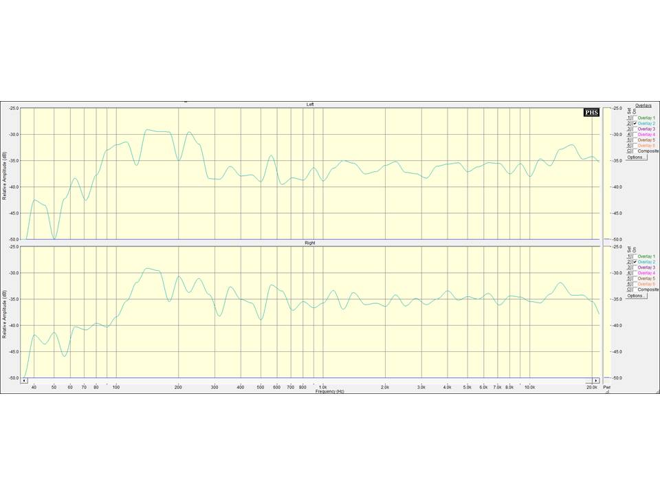

Для адекватного измерения АЧХ просто необходимо делать де-нойз записи с микрофона, например с помощью Adobe Audition. Низкочастотные вибрации вносят заметную ошибку в результаты измерений.
Добился +\- 2,5db АЧХ в неподготовленном помещении. Думаю, результат приличный.
Завтра куплю 2й микрофон. Хочу стерео записать и поделиться результатом. Моно не передает все что получилось.

Я лучше в симуляторе такие фичи обыграю. Ненаправленность НЧ волн не дает возможности сгладить моды. Только поглотители помогут.
АЧХ RX70 до эквализации. Оч ровная акустика. Горбы на ВЧ - глюки, при измерении качающимся микрофоном их нет.
Левые горбы пытаюсь сгладить. Эквализация сильно влияет на глубину и ширину сцены в +
Снимаю не с 1м, а из точки прослушивания.

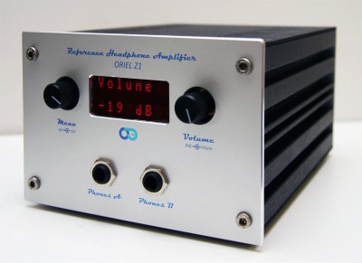

Приехал Oriel Z1 ! 14 дней из Питера до Иркутска везли, наверное, на лошадях.
Первое впечатление от внешнего вида - 13 ширина, 8,5 высота 17,5 глубина - маленький, компактный, легкий, красивый. На резиновых ножках стоит не ерзает. К нему идет отдельный импульсный БП.
На фото он выглядит крупнее и это несколько портит восприятие. Приятный и понятный дисплей с отображением всех параметров.
Регулировок куча, думаю каждый захочет в них покопаться. Вот инструкция:
Левая ручка при долговременном нажатии на центр включает меню. По меню перемещаетесь поворотом
ручки. Редактирование параметров - по кратковременному нажатию на ручку. Текущая версия
микропрограммы не запоминает настройки при выключении. Выход из меню либо автоматом через 10 секунд, либо
по продолжительному нажатию.
Параметры:
Pre gain - предусиление 0/12дб
Bias - ток покоя выходного каскада (30мА и далее)
Zо - выходное сопротивление
GND Lift - отрывает землю усилителя от земли входных разъемов. в некоторых случаях весьма полезно.
Backlight - яркость дисплея
Source - выбор источника сигнала баланс/небаланс
Coupling - если AC, то вход через проходной конденсатор, DC - без проходного, со связью по постоянному току
DC Servo - включение интегратора, поддерживающего ноль на выходе, если источник сигнала имеет
постоянное смещение. полезно , когда выбран режим DC Coupled. заодно можете оценить его влияние
на звук
Правая ручка - громкость, нажатие на нее - быстрое приглушение.
Ограничение - не желательно использовать ток покоя 350мА. Я не установил внутренние теплоотводы,
не испортится, но довольно быстро сработает защита от перегрева.
Ну что же, Oriel, теперь послушаем на что ты способен......

Очень хороший усилитель. Очень. Я не ожидал.

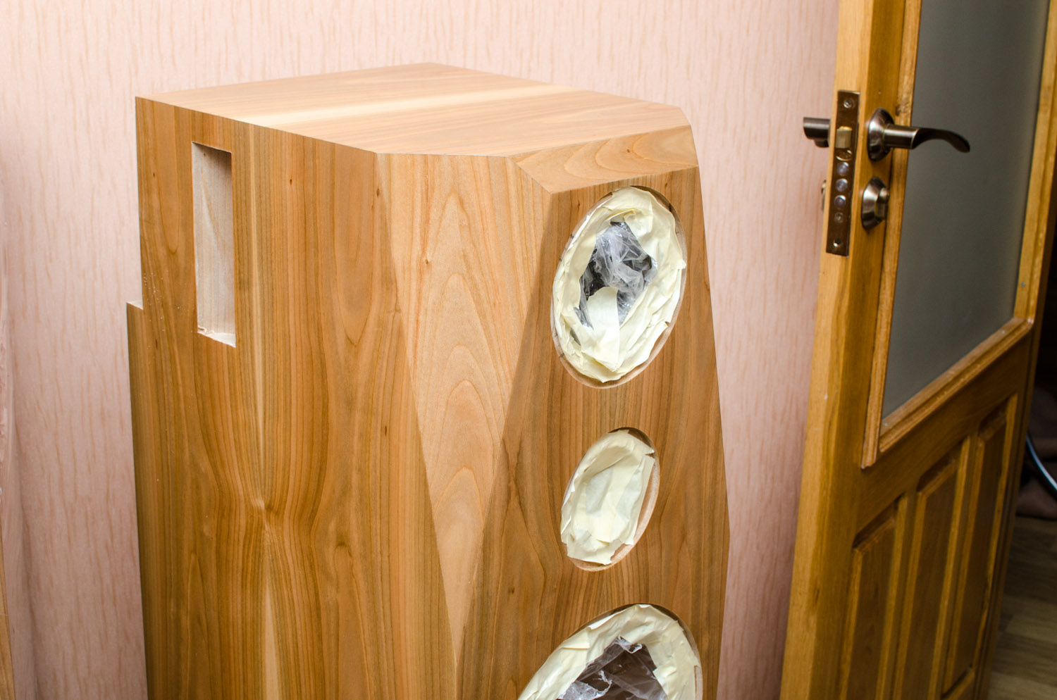

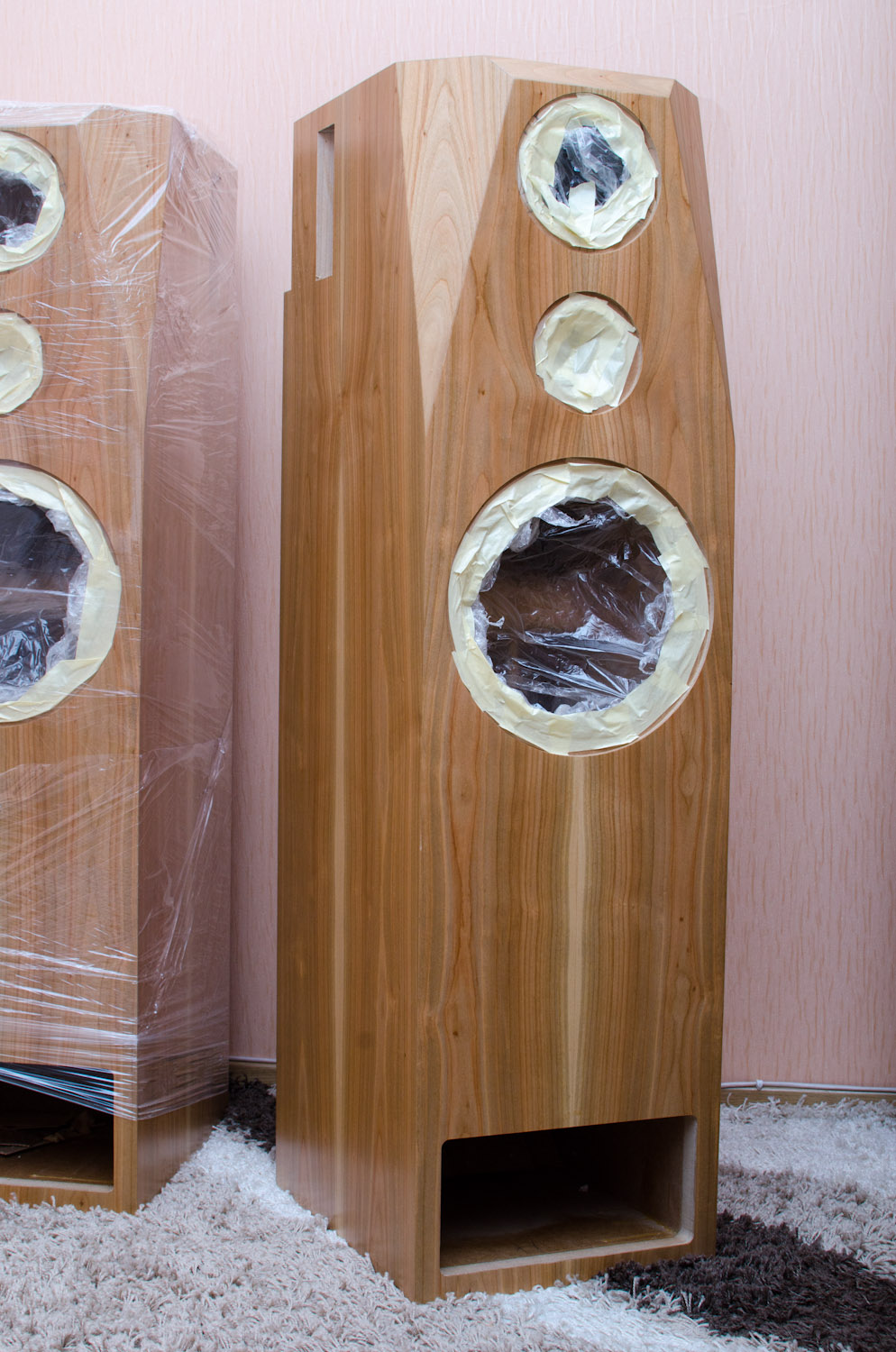

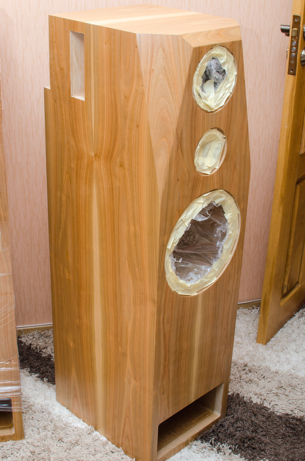

Пришла приятная новость! Вот она. Скоро все будет готово.
циклопы... эх... хорошо, когда есть куда их ставить :)
примерно 45 м.кв.
Циклопчик
dikvertin
красотаа.... они с либиринтами чтоли?
блин, так и подбивает на них :) , но хочется КДП сделать в отдельной комнате а она всего 15 кв. :( да и привык я как то к мониторному звуку...
а что, 17-20м мало для них что ли? Вроде не такой уж и размер большой что бы проблемы были. Мне вот наоборот кажется что 45м перебор :think:
