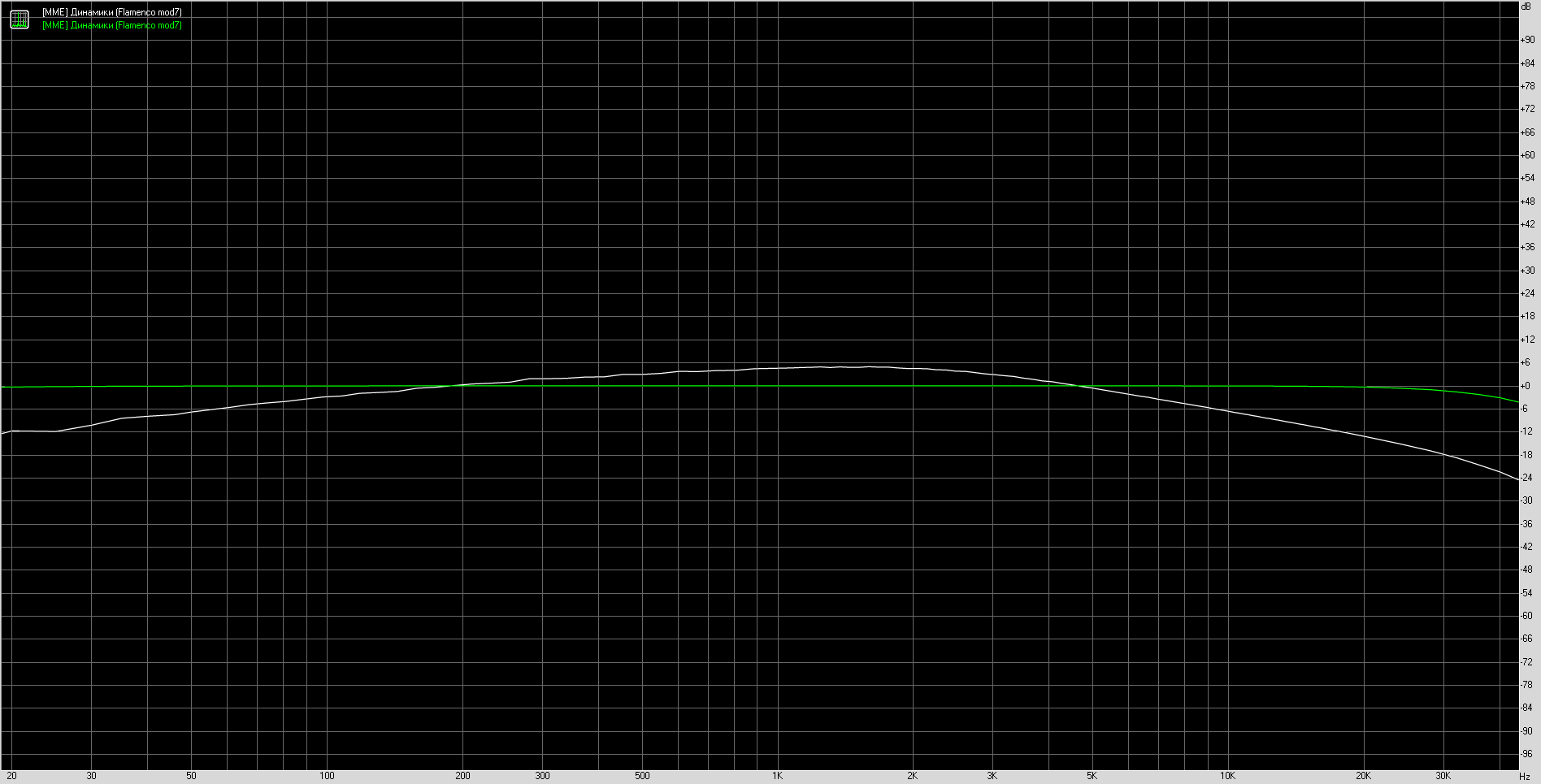

а зачем 7 децибел? Ну так конечно симпатичнее, только кнопку я теперь жал 2 раза, а до этого сам RMAA так показал. Мой в сравнении. Подключал из ушного выхода на вход STX
мой на макс увеличении
на одной картинке у вас +2,5 дб от шкалы на 1кгц, на другой картинке +6дб на 1кгц.
это он каждый раз настолько разные результаты даёт?
PC -> jplay.eu -> Adnaco S3B -> Berkeley Audio USB -> NAD M51 -> Auralic Taurus -> W3000ANV, Hifiman HE-560, Sennheiser HD 800
несколько раз снимал, пытался самые красивые картинки получить, да, по разному от уровня сигнала
вроде ж честно сравнивать надо на одинаковой громкости и одинаковой нагрузке?
очень сложно этот PASS снять, если не перегруз, то клиппинг, а на -1 dB вообще не выводится при полной громкости, но клиппинг горит красным.
хитрый график с нестандартной шкалой децибел.
ну да - не линеен усилок.
но неравномерность всего в 7 децибел выходит.
не вижу сильного криминала, если честно.
Криминал тут один, что естественно, если HD800 завалить края особенно ВЧ на 7 dB, то звучать они будут гармонично, ну так надо так и говорить, что есть коррекция АЧХ под конкретные наушники. :D По таким завал на краях уже можно сказать, что усилитель огибающую сигнала передает херово, т.е. фронт сигнала искажен и конкретно.
