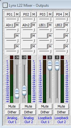

На одном из каналов в lynx сигнал занижен программно (сделал скрин на всякий случай, если не понятно). Но последние несколько дней после перезапуска винды, эти настройки сбрасываются и приходится каждый раз менять заново. Это не сложно, но тем не менее раньше настройки не слетали и хотелось бы знать как вернуть назад, не слетающие настройки?
Переустанавливать драйвер уже пробовал.

@Ptirodaktill, это ничего не дало. Просто теперь вместо самостоятельной настройки можно загрузить конфиг из сохранения.

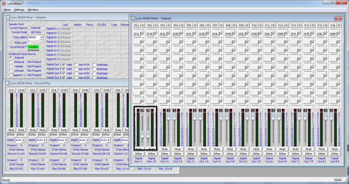

Здравствуйте, помогите пожалуйста разобраться с Lynx AES16. Плата вставлена в системный блок, драйвера с программами поставлены. К входам и выходам ничего не подключено. Правильно ли я понимаю, если я запущу тестовый файл через программу Lynx Demo, то в Lynx Mixer, в окне выходов, на каком-то из выходов (например p1, как установлено по умолчанию в Demo) должны появиться колебания уровня звука?
Правильно.

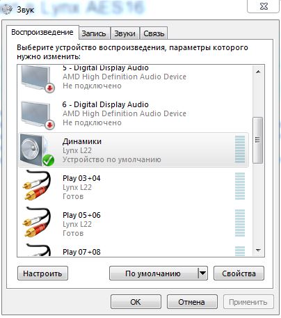

Можно ещё запустить звуковой файл, для проверки. post-12651-0-50067300-1378830203_thumb.jpg
Проверьте устройства воспроизведения, звуковая карта должна быть выбрана как устройство по умолчанию.post-12651-0-54885900-1378830449_thumb.jpg
Cпасибо за ответ. У меня в окне выходов ("Lynx AES16 Mixer - Outputs") ничего не шевелится. Lynx Mixer настроен по умолчанию,
как указано в руководстве. Перепробовал кучу вариантов.
Плату ставил на двух компах, на двух разных ОС (Win 7x64, Win XP). На плате переставлял перемычки.
Запускал Lynx Demo и разные плееры (Windows Media player, Player Calssic, FOobar2000). Выставлял не только play1 & play2, но и другие.
Результат один: в окне "Lynx AES16 Mixer - Record/Play" Play 01+02 (или другие настроенные) светятся зелёным, в окне "Lynx AES16 Mixer - Outputs"
ничего не шевелится (mute, конечно, не утоплен). Какие могут быть причины этого?
Перепробовал кучу вариантов, ничего не шевелится. Какие могут быть причины этого?
Карта вообще работает, звук есть (проблема только в показаниях колебания уровня звука)?
Попробуйте:
1) Всё, вернуть по умолчанию (перемычки).
2) Сбросить настройки карты по умолчанию (в Lynx Mixer).
3) Отключить в диспетчере устройств, все другие звуковые устройства, оставьте только Lynx AES16.
4) Установить последнюю версию драйверов (качать с официального сайта).
5) Уточнить у продавца о замене (обратиться в сервисный центр).

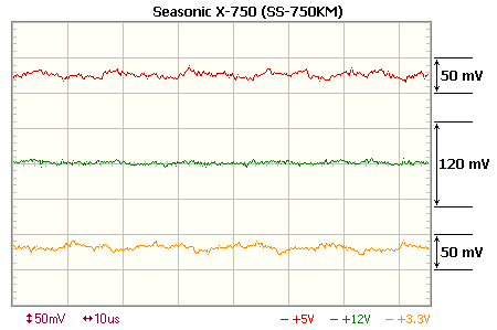

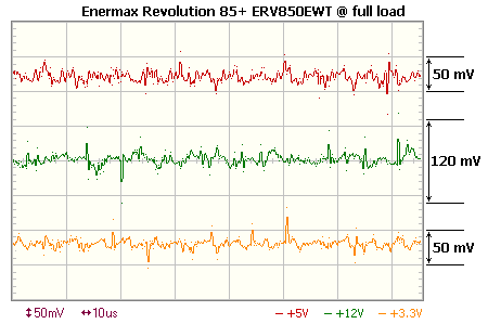

Пульсации выходных напряжений.
Seasonic- 6200 р.
Enermax- 9400 р.
Для меня, замена неплохого FSP на Seasonic X-650 было откровением. Не думал, что питание так важно для звука.
Спасибо за таблички, не думал, что у Энермакса будут выше пульсаци... Думал сначала брать его (про82), теперь вот думаю тоже взять Сисоник Х-650, но пугают отзывы, что каждый второй пищит. У Вас не пишит, и брали на Lynx AES16?
@DAZZER,
эти таблички получены на тестовом стенде с резестивной нагрузкой и при максимальной мощности. В реальном компутере ситуация будет гораздо печальнее.
