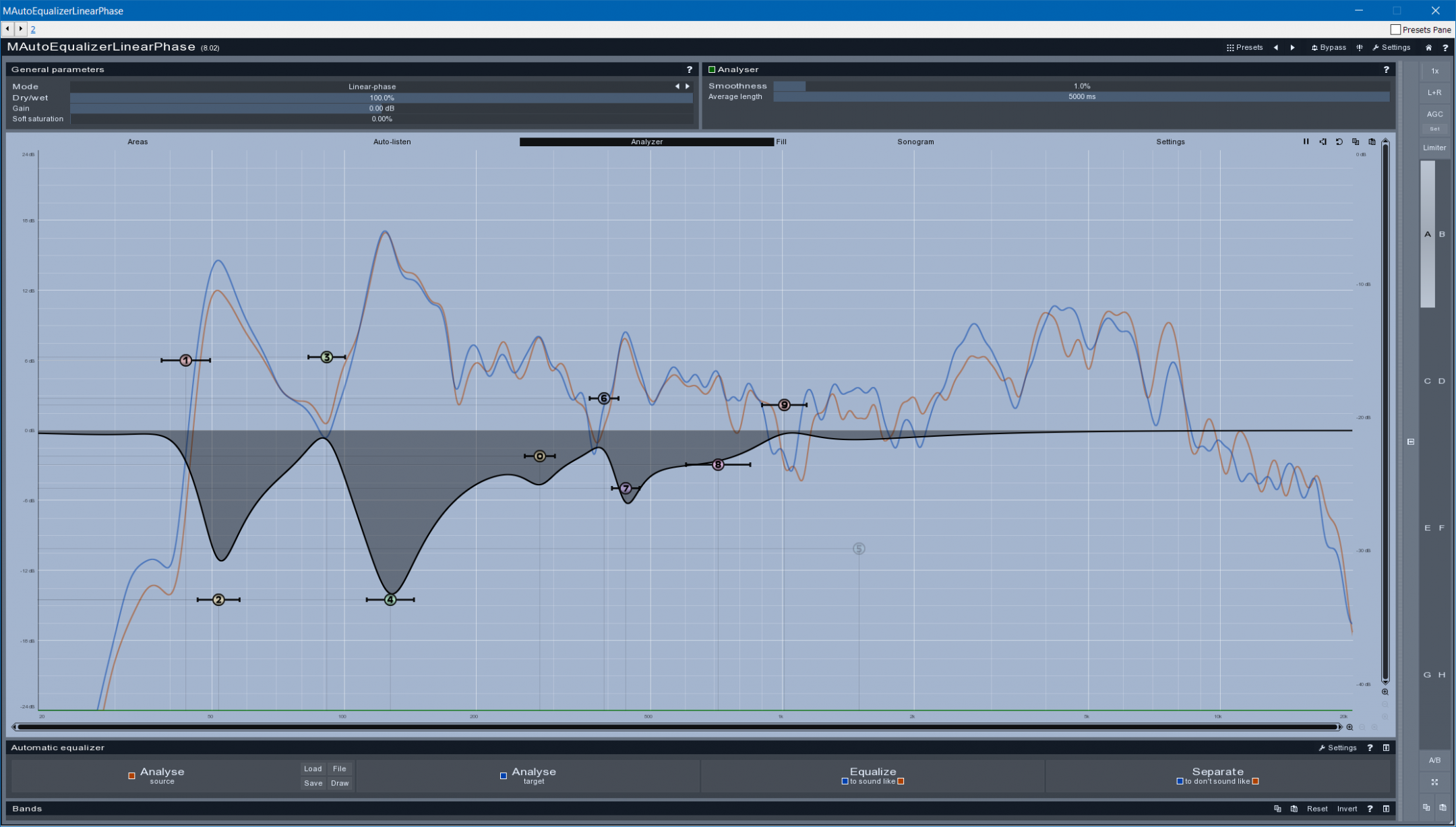

Сравнивал разные драйвера для Edel, заодно и сделал картинку с разницей АЧХ для кабеля-аттенюатора. Красный график - АЧХ розового шума при стандартном кабеле и громкости -25Дб, синий - тот же розовый шум, но с кабелем-аттенюатором и громкостью -4 Дб:

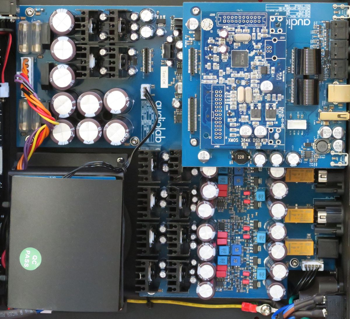

В этой теме писали про вздутие конденсаторов в m-dac и выкладывали фото.
Вчера озадачился и решил проверить свой цап. Какой гад придумывает эти винты на 6 звездочек! У меня нашлось 2 таких отвертки (одну покупал для макбука, другую - для плейстейшена): но одна маленькая (но 6 винтов из 8 открутить удалось), а вторая сильно больше.
Короче, снять получилось только переднюю панельку!
Посветил фонариком, в левой части почти все эти конденсаторы находятся. Видно 1 конкретно потекший, также пара явно потекших, но разбухших не сильно, и пара просто немного набухших. Справа ничего не видно из-за радиаторов, а вынуть плату я не могу.
Заказал набор отверток на алиекспресс, но целый месяц придется ждать! Почистить от пыли надо заодно, и поменять эти конденсаторы.
Посмотрел номинал 470мкф 6.3В - примерно 300 рублей за штуку выйдет.
Хорошо бы их все сразу поменять? Но на фото из интернета насчитал их около 50 штук (не считая тех, что в металлической оболочке, но они вроде все в порядке, не набухают).
Это если по 300 рублей за штуку в аудиомании - 15 тыщ надо.
Еще припой надо хороший минимум косарь отдавать за 10г.
Наверное можно купить с десяток (с запасом) и не париться, но… Я все равно хотел его продавать и купить oppo sonica dac, а лишние траты мне ни к чему.
Плюс на фото вижу какие-то крутилки на плате (4 шт), вероятно ток покоя регулировать надо. Но вряд ли я смогу это сделать сам.
