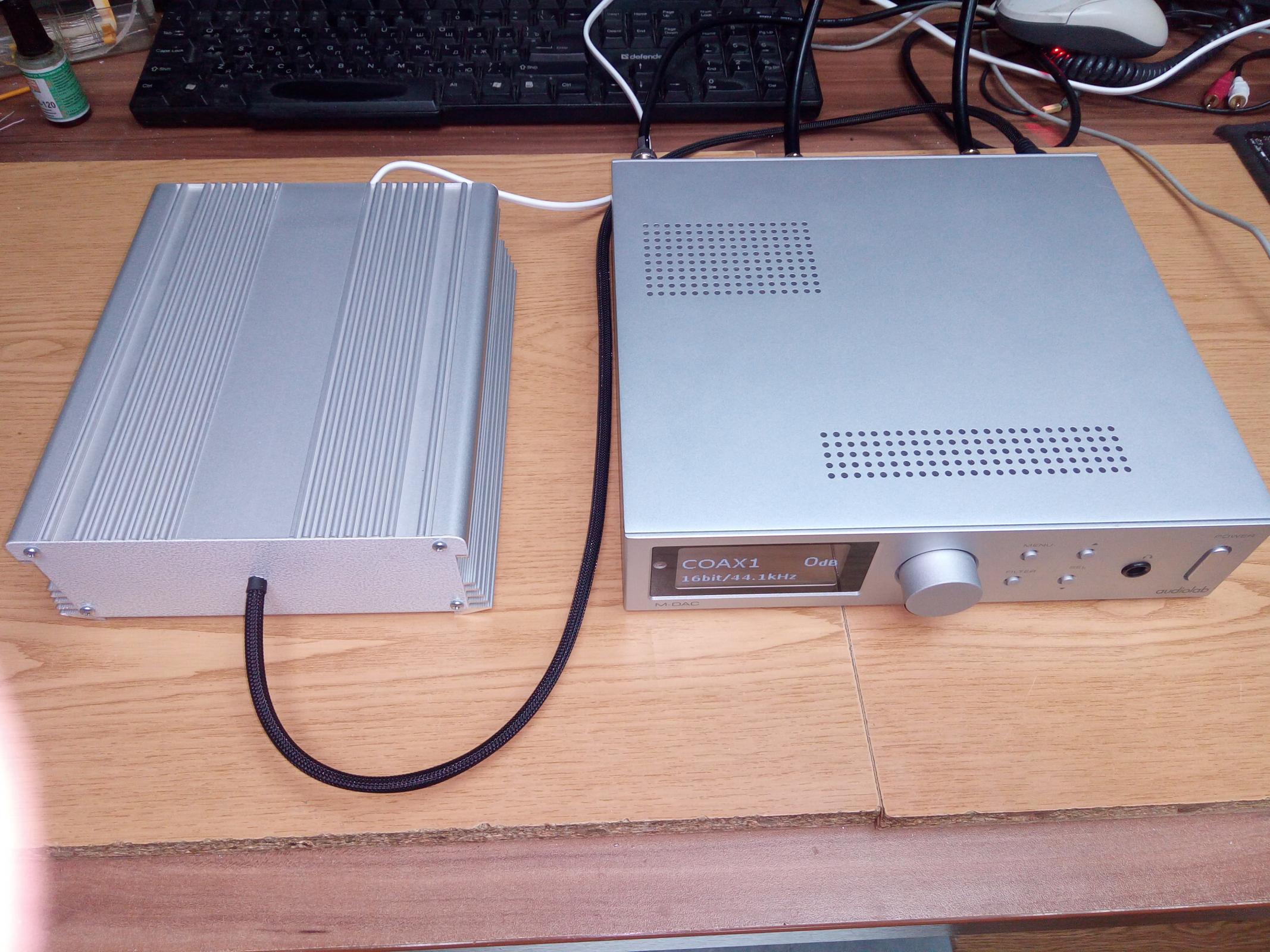

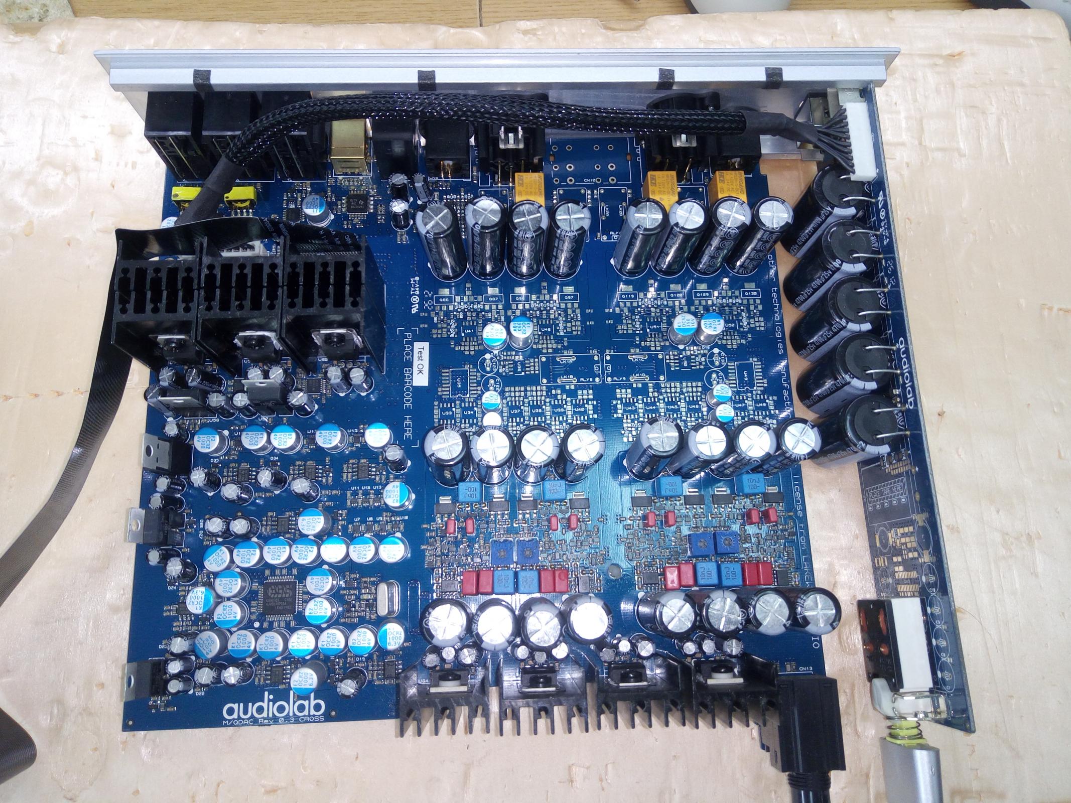

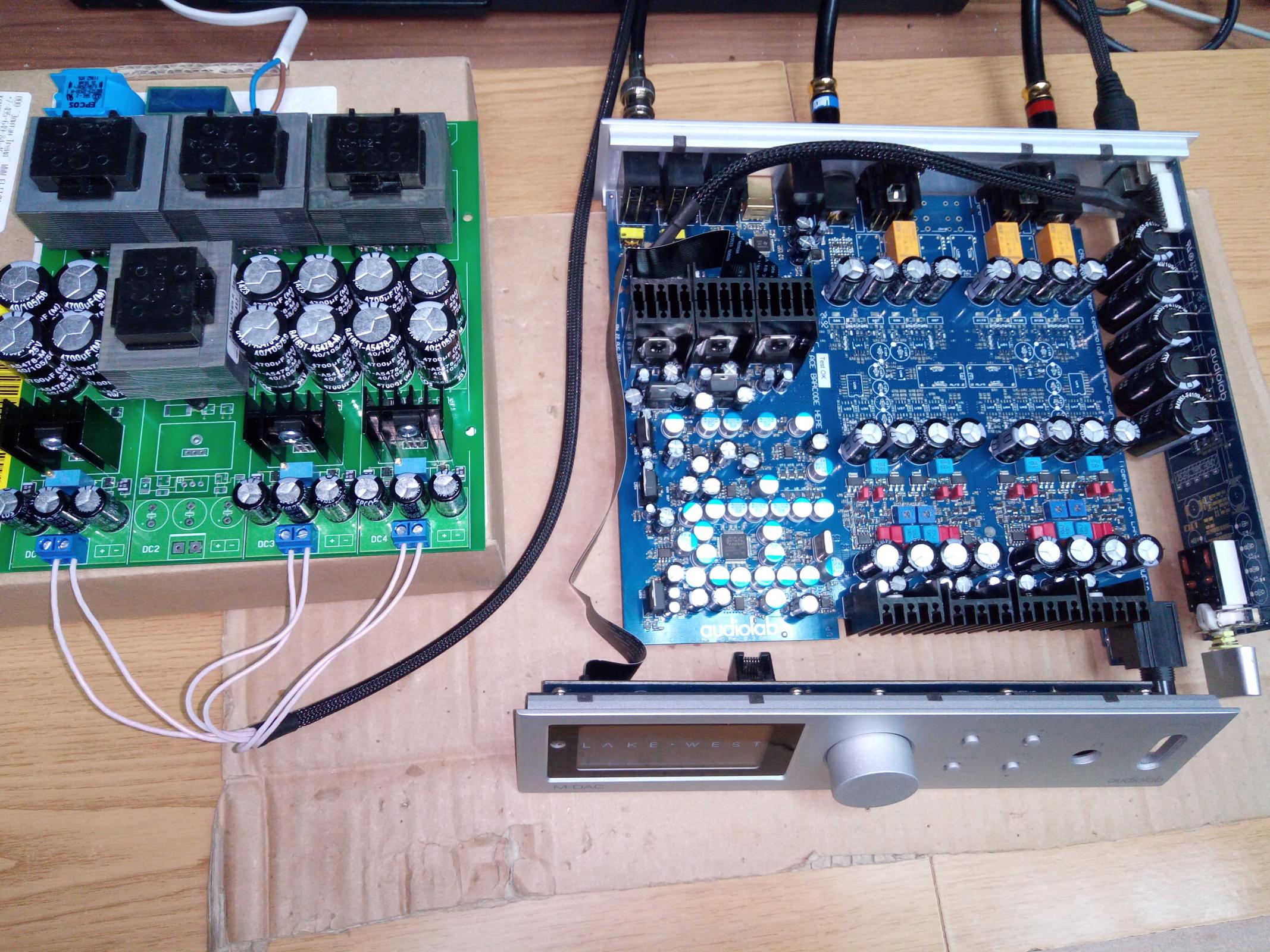

Встал я недавно перед вопросом: менять M-DAC на что-то более продвинутое или сделать его апгрейд? Интересен именно комабайн, с регулируемым балансным выходом и усилителем наушников. Перерыл всё доступное на рынке, ценники на продвинутые аппараты весьма и весьма высоки, кое-что удалось внимательно послушать, не впечатлило. Понял, что для меня критично наличие хорошей цифровой фильтрации, которая устраняет паразитный звон на записях CD формата 16/44.1 (99% моей фонотеки). А уж если брать любимый мною фильтр Optimal Transient XD, то то он вообще реализован только в 3 моделях Audiolab (8200DQ, M-DAC, Q-DAC). Может кто-то еще и делает такой фильтр, но мне информацию найти не удалось. Линейно-фазовый фильтр много кто реализует, но это не то. Поэтому решил все же оставить M-DAC, но проапгрейдить его по полной. Путей апгрейда два:
1. Замена БП. В стоковом варианте внешний БП предсталяет из себя просто один трансформатор с 3 вторичными обмотками, 3 линии переменного тока 15В идут на сам M-DAC, где на входе стоит 3 выпрямителя: один для питания цифровой части и 2 линии на питание аналоговой части. Изначально при проектировании M-DAC Джон Вестлейк предполагал, что стандартный БП можно будет потом заменить на полноценный продвинутый БП, которой выдает постоянное напряжение 15В по 3 линиям. Я даже фотографии видел этого БП, называться он должен был M-PAX. Но в производство M-PAX не пошел, вместо него БП для M-DAC стали делать 2 компании (английская и гонконгская). У китайцев более дешевый БП, вместе с пересылкой в Россию он обошелся бы в 411$ что как-то неадекатно по отношению к стоимости M-DAC. Английский БП еще дороже. Сам я такой БП не сделаю, остался вариант найти кого-то в России, кто изготовит на заказ.

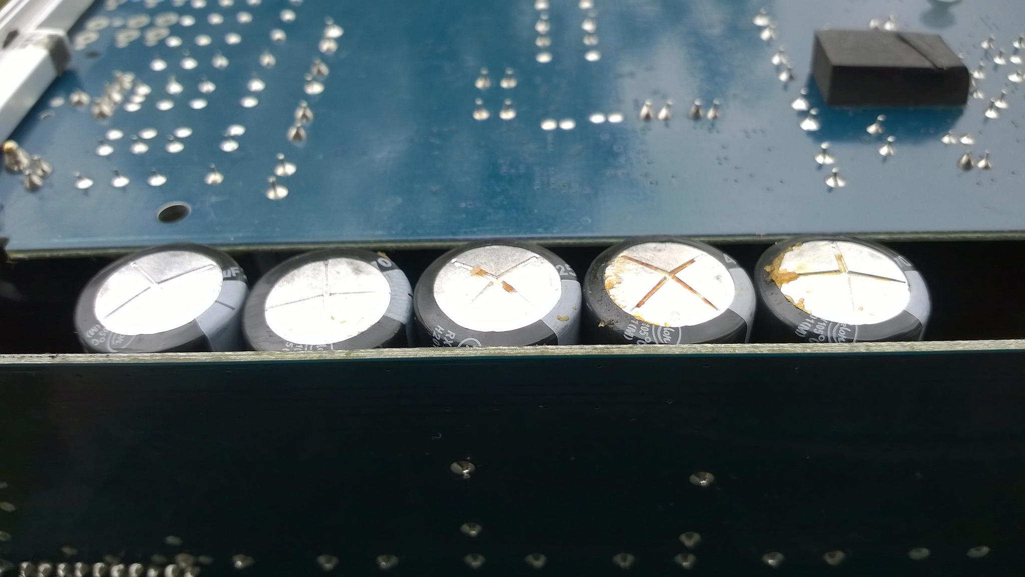

2. В M-DAC стоит множество китайских электролитов производства Lelon. Они совершенно не предназначены для аудиоиспользования и весьма фиговые по качеству - многократно были случаи, когда через 2-3 года работы M-DAC эти электролиты вздувались и текли:
Дабы не дожидаться этого несчастливого момента я решил заменить все электролиты Lelon на более качественные, предназначенные для аудио. Изначально хотел заменить на Elna Silmic II, но пришлось отказаться - нет нужных номиналов или не влезают в габариты (да и стоимость очень большая в сумме).
Удалось найти человека, который брался сделать БП и заменить электролиты в M-DAC, длительное время заняло согласование проекта.
Вот мой аппарат до апгрейда:
Вместо Elna Silmic II все электролиты были заменены на более доступные Epcos - очень хорошие по качеству, прекрасно себя зарекомендовали в аудиотехнике. Они влезали по габаритам, в аналоговых цепях удалось поставить даже большие номиналы (10000 мкФ вместо 4700 мкФ). Под замену пошло около 80 шт. электролитов:
В БП пришлось поставить 4 трансформатора, для питания цифровых линий одного трансформатора было недостаточно (ток потребления большой), пришлось ставить 2 параллельно. В сборе:
При этом аппарат сохранил возможность работать от стокового БП.
Что дал апгрейд. Первоначально после включения испытал разочарование - снижение баса и детализации по ВЧ при чистой и ясной середине. Но мере прогрева дисбаланс стал выпрямляться, примерно через 100 часов прогрева аппарат вышел на рабочий режим и дальнейшие улучшения уже были незначительны. Я подключал старый БП для сравнения, положительный эффект от замены электролитов однозначно есть (гораздо чище и яснее звук), но больший вклад дает замена самого БП. Если примерно раскидывать улучшения, то 2/3 прироста дает новый БП, 1/3 прироста замена электролитов в самом M-DAC.
Звучание очень и очень ровное, без каких-либо перекосов. Бас углубился и утяжелился, середина кристально чистая и детальная, ВЧ тонкие, рассыпчатые, ненавязчивые. Хорошо заметна разница на локализации: точечные источники висят в воздухе хоть пальцами трогай :) Если в целом охарактеризовать улучшения, то я получил аппарат существенно выше классом, который однозначно переигрывает девайсы в несколько раз дороже.
Были сделаны замеры уровня гармонических искажений: 2 гармоники нет вообще, 3,4,5 гармоники и далее на уровне шумов :shok:
Еще показатель улучшения: до апгрейда портативный плеер Questyle QP1R при подключении AKG K812 звучал лучше, чем M-DAC. Сейчас обратная ситуация: на M-DAC K812 звучат сейчас заметно лучше (бас, артикуляция, детальность и т.д.).
Резюмируя: если есть желание продлить жизнь M-DAC, то имеет смысл делать такой апгрейд - затраты не очень большие, прирост качества ощутимый.
