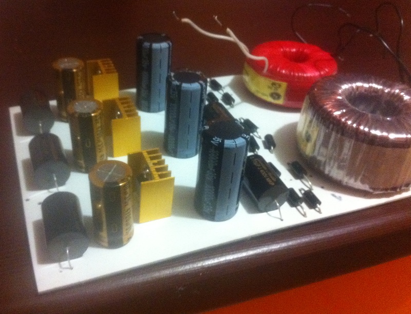

Определился с реализацией БП. Будет схема с двумя тор. трансформаторами (аналог, цифра) и линейный стабилизатор. Пошел по пути иностранцев. http://www.pinkfishmedia.net/forum/showthread.php?t=120306
Диоды шотки, 12 шт. Емкости до стабилизатора - Jamicon, шунтированные пленкой Jantzen Cross Cap, после Nichikon шунтированные тем же Jantzen'ом. Кабель питания в DAC сделан из витой пары Inakustik Premium CAT6 http://www.*****.ru/inakustik_004801000_Premium_CAT6_InstallationsKabel.html
Разъем mini-din 9pin

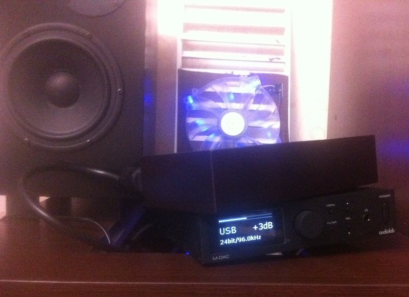

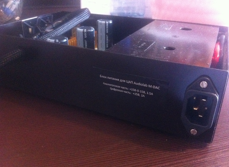

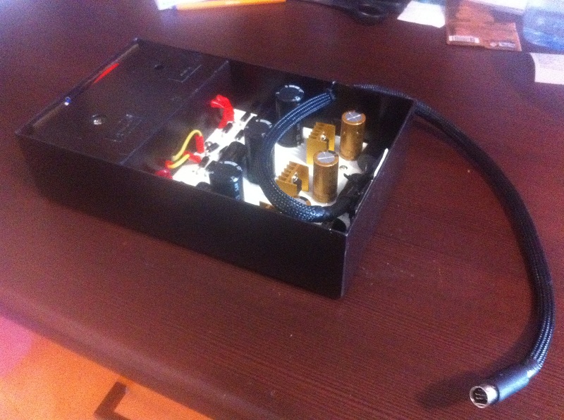

Закончил работу. Перед включением два раза проверил правильность разводки на контакты разъема, до этого 3 раза проверял, так боялся спалить ЦАП. Все заработало :) Если бы не иностранцы с распиновкой, сделать такой БП не реально, спасибо им!
Корпус БП сделан из текстолита, т.е. экранирован полностью. Сделан отдельнвй экран на каждый трансформатор.
Немного послушал на маленькой громкости, было уже поздно дите спало.
Впереди сравнение и слепой тест :) Найти бы кого. Жена не сможет переключать такие разъемы есть большой риск погнуть лепестки.

Сравнить нормально со штатным БП не удалось, сделаю позже когда будет возможность. Послушал на очень маленькой громкости минут 15, было поздно шуметь не мог. У меня сабвуфер, настроен так, что его не слышно, т.е. он не выделяется из общего диапазона. Не люблю вспученые басы. Кстати такая настройка считается правильной. С новым БП его стало слышно, как бы мускулы баса проглядываются из общей картины звука. Дома наушников нормальных нет, пытался сравнить на дешевых компьютерных, с новым БП ВЧ чище. Аудиолаб дает очень детальный звук. ВЧ как миллионы иголочек. С новым БП они как будто все отдельно, не слипаются и отполированы. Но, рано делать выводы, тем более на таких ушах.
Позже сделаю нормальное сравнение на акустике и обязательно проведу слепой тест.
Если тест будет провален, порадуемся вместе за отличную реализацию питания дака :) А штатный унесу на работу :)
