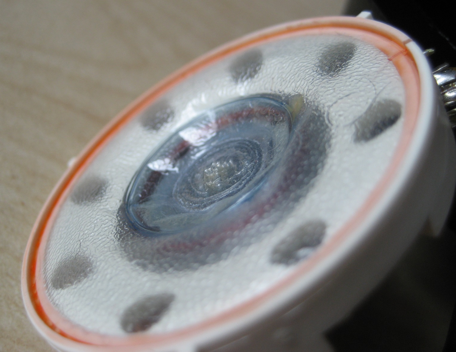

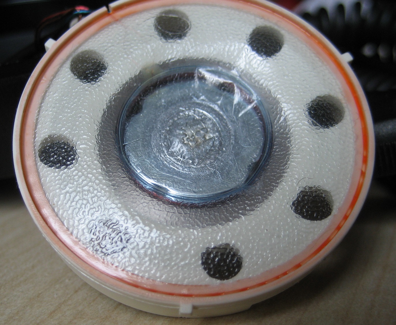

Такая же история, решил продуть наушник DT 770PRO потому что дребезжал слегка, закончилось это тем что динамик сломался - приклеился к магниту намертво.
post-24846-0-57840700-1444986238_thumb.jpgpost-24846-0-15661200-1444986239_thumb.jpgpost-24846-0-43848800-1444986239_thumb.jpg
Видно даже пузырьки клея или чем там его мажут
Кстати обилие волосков на мембране удивило (это я еще половину удалил) такое чувство что они попали туда еще на заводе, больно крепко сидят будто в клею.
Попытка отклеить мембрану с помощью лески не увенчалась успехом, при добавлении спирта мембрана кое-как отклеилась, но заодно отклеились и медные проводки с катушки, так что динамику пришел окончательный трындец.
Изменено пользователем BBB
