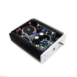

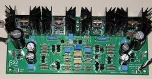

Для любителей как говорят на head-fi "bang fo the buck" на ибей появились очень дешевые китайски клоны Беты22. Всего 320 долларов всё удовольствие и выглядит "близко к тексту". Имхо, очень интересно, для тех кто "на бюджете".
Слева оригинальная плата, затем плата китайского усилителя, а потом и сам усилитель.
th_148308193_images_122_351lo.jpg th_591483101_s_l16001_122_482lo.jpg th_148311478_s_l1600_122_849lo.jpg
Ну если там все компоненты оригинальные и хорошо подобраны транзисторы (особенно оригинальность и подбор квадриков из k170bl / j74bl), то да, подарок. А то по звуку, можно совершенно и не Бету получить в итоге.
Резисторы правда напаяны криво, и трансформатор открытого исполнения слишком близко расположен к сигнальным входам и к платам Беты, могли бы и другой корпус для размещения коплектующих выбрать, ну это так, мои придирки, за такую цену сойдёт, лишь бы фона не давал.

Для любителей как говорят на head-fi "bang fo the buck" на ибей появились очень дешевые китайски клоны Беты22. Всего 320 долларов всё удовольствие и выглядит "близко к тексту". Имхо, очень интересно, для тех кто "на бюджете". Слева оригинальная плата, затем плата китайского усилителя, а потом и сам усилитель.
Не смотря на "всего 320 $", покупать без предварительного прослушивания все же рискованно. По звуку может сильно отличаться, от, скажем продукции Энергетика.
Да от любой сборки может отличаться, и даже очень заметно.
Но и продукция Энергетика отличается в большую сторону от "всего 320". В таком бюджете, как мне кажется риск оправдан

Ну если там все компоненты оригинальные и хорошо подобраны транзисторы (особенно оригинальность и подбор квадриков из k170bl / j74bl), то да, подарок. А то по звуку, можно совершенно и не Бету получить в итоге. Резисторы правда напаяны криво, и трансформатор открытого исполнения слишком близко расположен к сигнальным входам и к платам Беты, могли бы и другой корпус для размещения коплектующих выбрать, ну это так, мои придирки, за такую цену сойдёт, лишь бы фона не давал.
Трансформатор действительно вызывает вопросы, например, в другой очень качественной реализации, где по измерениями все отлично, трансформатор отгорожен от плат. Но, тут уже другие деньги.

на входе там в любом случае стоит не 170/74, у пары продавцов спрашивал в итоге только один ответил что стоят used 2SK364 / 2Sj104, думал бюджетно бету на работу собрать, но в итоге буду ждать развития другого проекта беты, а на работу потом унесу нынешнюю сборку
Ну я так понимаю разница между 2SK170 и 2SK364 невелика.
The Japanese numbering system for JFETs is different. The chips are tested and then assigned an Idss suffix/classification (O, Y, GR, BL, or V; lowest possible Idss to highest - not all are available for each part) and then assigned a part number according to their packaging - for example, a 2SK370 is the same pattern/process as a 2SK170 but encapsulated in a 'mini' package whereas the 2SK170 is encapsulated in a TO-92. Also, they can be, and often are, sorted for specific attributes such as noise (which in a JFET is mostly a function of the 'impurity profile' and therefore pretty much beyond control other than by a final testing/sorting) - a 2SK364 is a higher noise version of the 2SK170 - or rather they probably all started out as 2SK364s and then the lower noise chips were separated out and named 2SK170s. However, if you take a quick glance at the datasheets you may not believe me - the 2SK170 and 2SK364 appear to be different at first glance. But a close inspection of the limits of the characteristics and the graphs that follow reveals that the two are functionally equivalent and differ in only the addition of a 'min' value for gm in the 2SK364 and a different presentation of the information in a few graphs. (As a side note, a really good indicator of whether one JFET is the same process as another is the listed parasitic capacitances, Ciss and Crss, which are primarily a function of the pattern used in the gate diffusion - which is the more complex and characteristic-defining pattern - if they are listed as the same, then they are almost certainly made with the same process.) The reason for the cosmetic difference in datasheets? My guess is that the manufacturers don't want a prospective buyer to find out that if they can handle a little more noise they can purchase a cheaper part and get the same performance.
Да ещё может и не Тошибовские, а Guangdong Kexin Industr.
Ничего не мешает заменить на тошибовские. Все остальные элементы по параметрам "один в один". Блок питания даже компактнее получился, только зачем-то радиаторы на диоды поставили)))...
Ну, кстати, надо заметить, что усилитель при этом будет работать.
Корректно работать.
Вполне запускается и с относительно недорогими 2SK246/2SJ103. Особенно если приложить голову и чуть-чуть "подшаманить" номиналы резисторов и рабочие точки каскадов.
Звук чуть похуже, если в лоб не сравнивать в одном сетапе и/или не знать что искать - то почти незаметно и быстро привыкаешь. "Черный" не такого насыщенного черного цвета, удар не настолько хлесткий, да и все наверное. В оригинальной 22-й к похожему эффекту приводит установка откровенно дешевых конденсаторов.
Тошибовские, как я понял, 2SK364 / 2Sj104 сняты с производства, так же, как и 2SK170 / 2Sj74, и хорошо подобранные квадрики, сейчас ещё поискать нужно.
