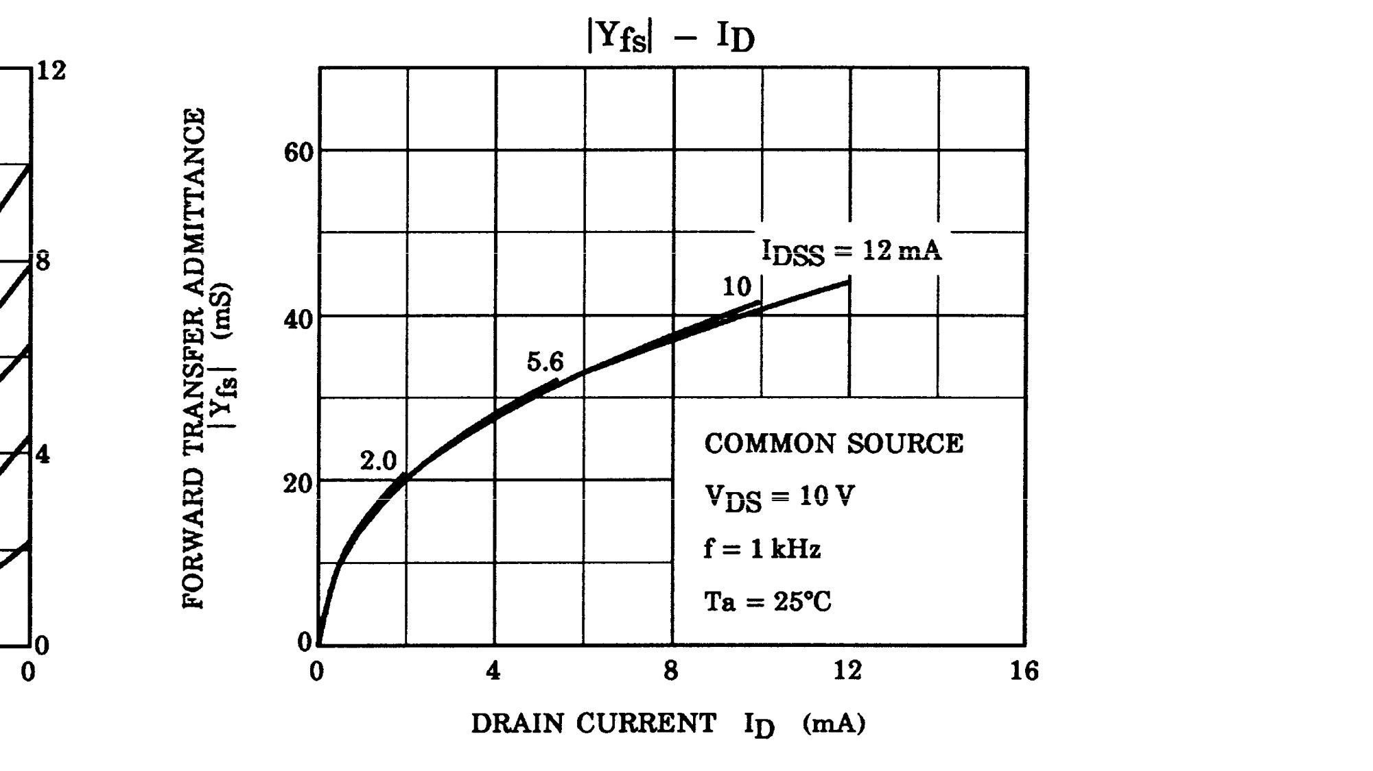

А если принять меры по охлаждению и "подразогнать" ток покоя входного каскада - то можно и еще улучшить.
При выбранных Ти Каном параметрах ток покоя позволяет ожидать крутизну порядка 20 миллиСименсов.
Тогда как при увеличении тока покоя можно увеличить этот параметр практически вдвое.
Что в свою очередь соответствует либо пропорциональному увеличению чувствительности, либо, если хотите - кратному снижению уровня шума.
Только не бросайтесь крутить тримпоты, пожалуйста, можно превысить порог теплорассеяния и пожечь дорогие транзисторы.
