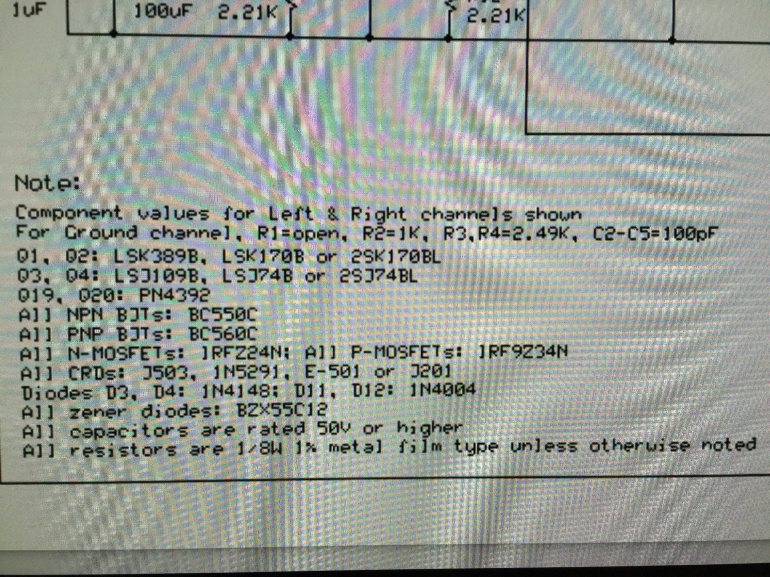

shatrukov Вы спросите, транзисторы 2sk170BL и 2sj74BL оригинальные Тошибовские, или китайские (клоны), и как близко подобраны квадрики этих транзисторов? Да и другие транзисторы и комплектующие оригинальные или нет?
Правда может сказать как правду, так и соврать. Можете сами взглянуть, сколько стоят сейчас эти оригинальные транзисторы (уже снятые с производства и исчезающие с рынка, что постоянно отражается на их цене), да ещё с точной подборкой в квадрики.
Понимаю, что хочется сэкономить, но в противном случае всё может выйти боком, если будет фейк не соответствующий параметрам.

На пальцах - это приблизительно на порядок точнее, чем подбирает Ти Кан. Откровенно говоря, я даже не уверен, что такое количество sk74 вообще осталось... Осенью прошлого года покупал две восьмерки подобранных до 0,1 мА 74/170 за £90 каждая.
Скорее всего у китайца какие-то современные аналоги от NXP или Linear, перемаркированные под 74/170.
Ну, поиграйте в эту лотерею на одной плате, потренируетесь в сборке/отладке, хоть не жалко будет спалить. Если режимы не выставятся - левак. Если выставятся - сможете замерить уровень шума и искажения, тогда и решим.

Как известно совершенству нет предела и на свою скромную цену набор может быть хорошим вариантом. К тому же низкая цена у китайцев не обязательно означает что элементы плохие. Вообще стоимость компонентов- это сильно плавающая величина изначально.
У Ти Кана, подборка идёт по отдельному прайсу, но без неё лучше не заказывать, может сбросить все "ненужные" (отсеянные). И даже среди подобранных им, точность не очень большая (ну по его мнению, в пределах допуска), потом всё равно, из всех что имеются, надо делать ещё более точные подборки самому, поэтому нужен хотябы небольшой запас близких по параметрам этих транзисторов.
Да, но он подбирает до 1 мА при токе покоя около 10 мА, соответственно это около 10% точности.
ИМХО, экономить на компонентах для Беты - это приблизительно как заливать 76 бензин в новые иномарки.
Гораздо умнее в этом случае выбрать другой усилитель, да тот же М3 и собрать его на качественных комплектующих. Хотя, если собирать последний с гарантированно оригинальными OPA627SM, по цене получится приблизительно как четырехканальная Бета.

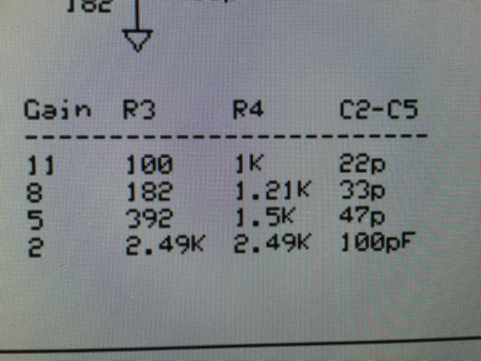

У меня трехканальная с максимальным КУ, отличия от тех что собирают: есть четвертая плата на которой смонтированы три платы, заменена керамика на слюду, добавлены резисторы AMRG, на баланс перейти желания не возникло, как и на другой усилитель из того что слушал.

Вот и у меня сейчас это желание отпало, и другого усилителя не надо. Ну когда слушал макет на классической сборке Беты, это желание ещё присутствовало, а вот сейчас...??? Я так понял, этой версии с КУ11 для HE6 хватает?

Для HE-6 хватает, с Abyss отлично играла, но я последние на балансе не слушал поэтому сравнить не могу. AMRG конечно не поместятся на плату Беты, у меня стоят только несколько штук, то те что можно было поменять, да и Бету собирали и настраивали в Германии полностью переделывать нет желания.

Возможно КУ был маленький для HE-6 у двухканальных, особо не разбирался, но разница была, слушал три разные сборки.
