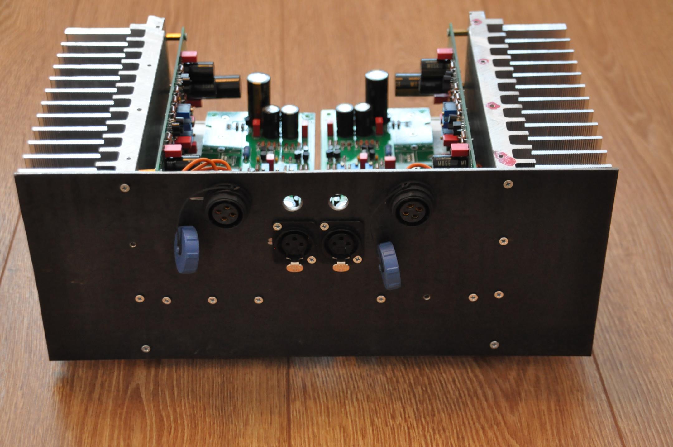

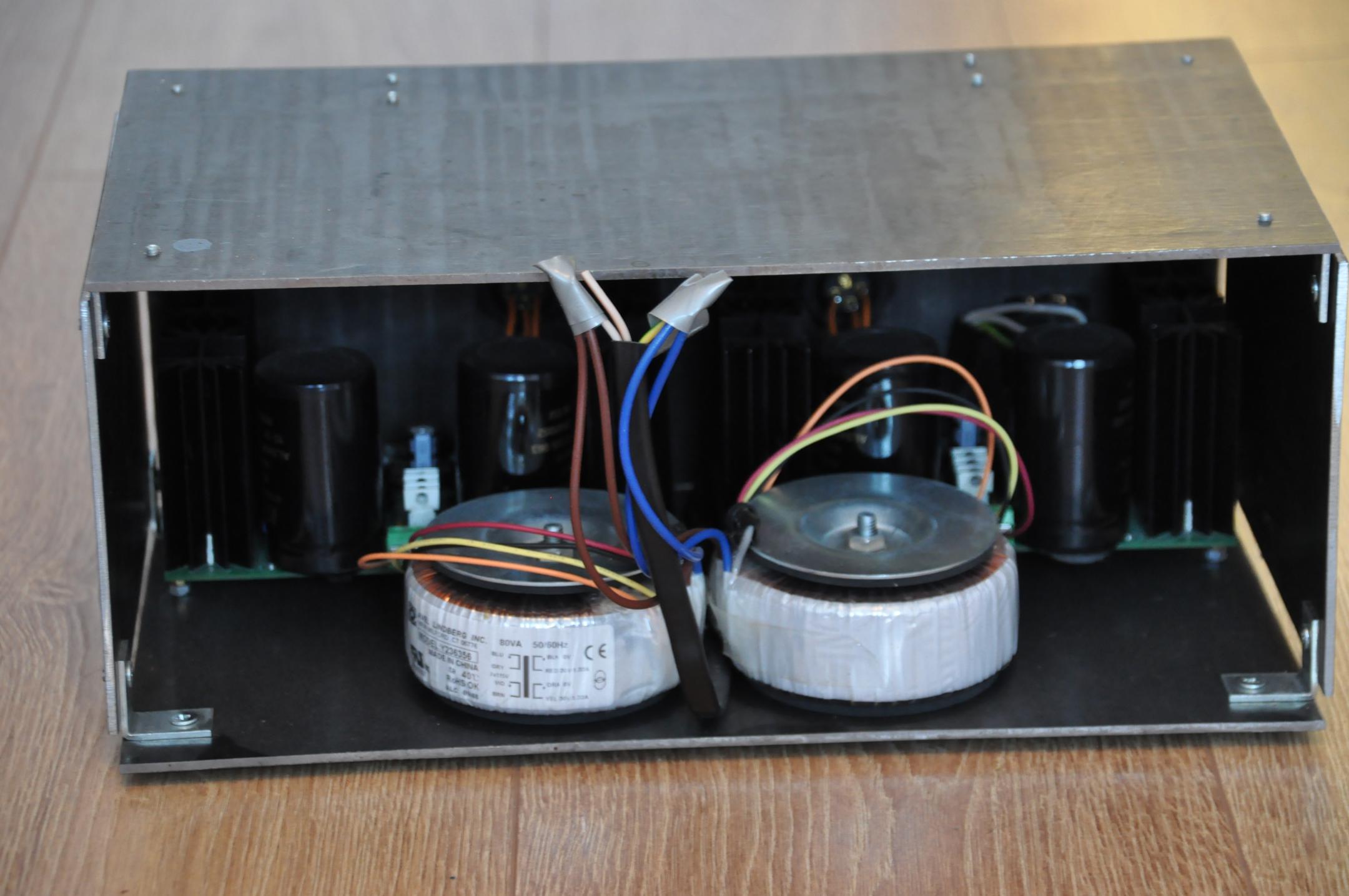

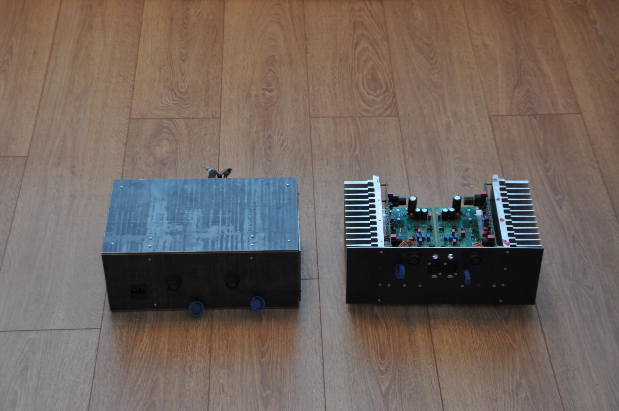

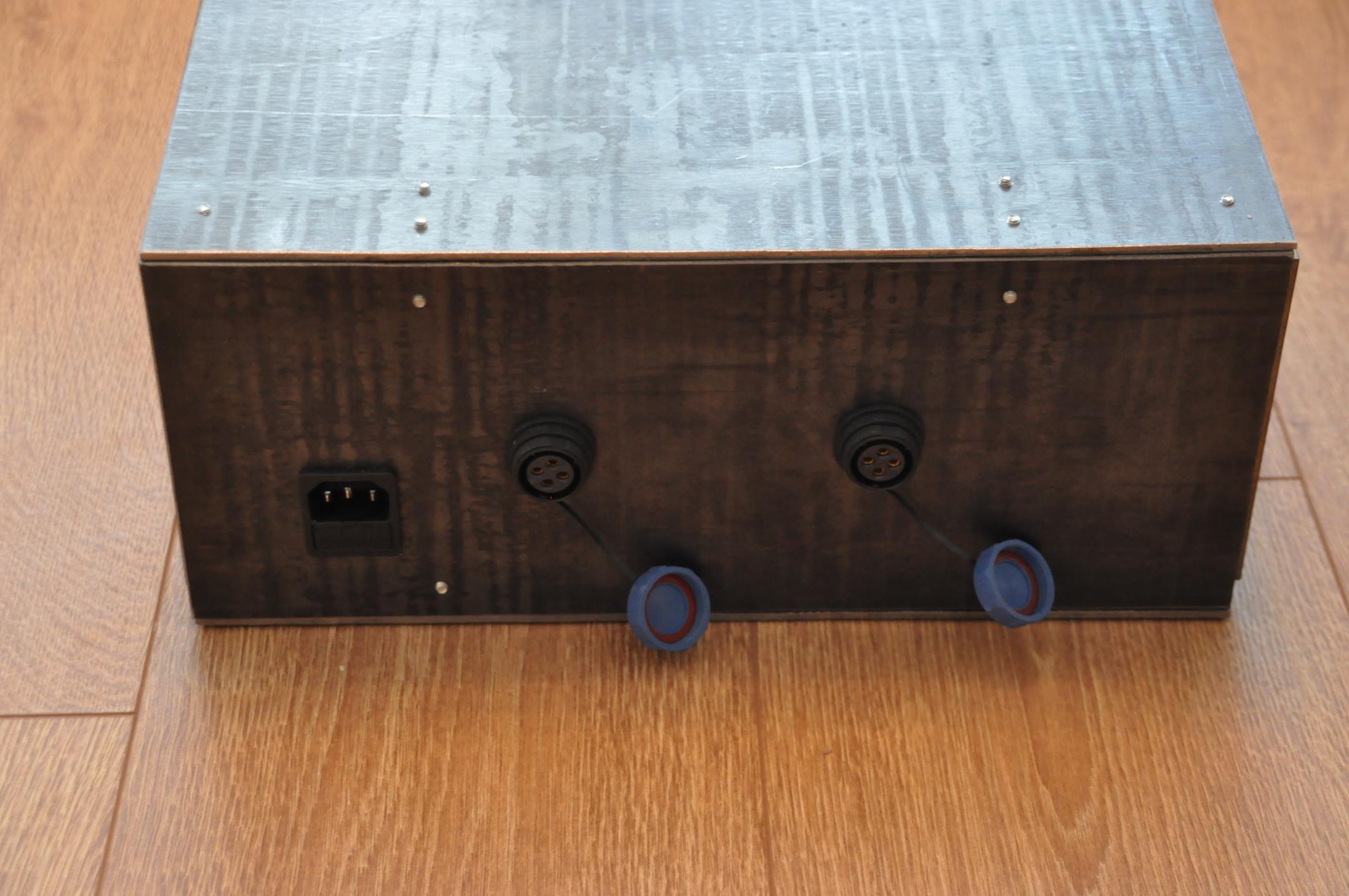

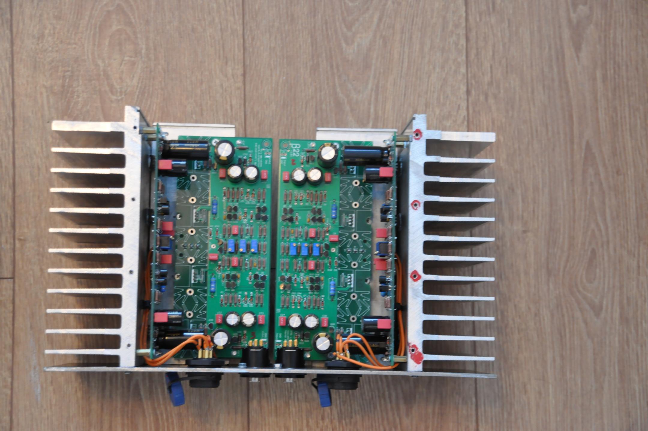

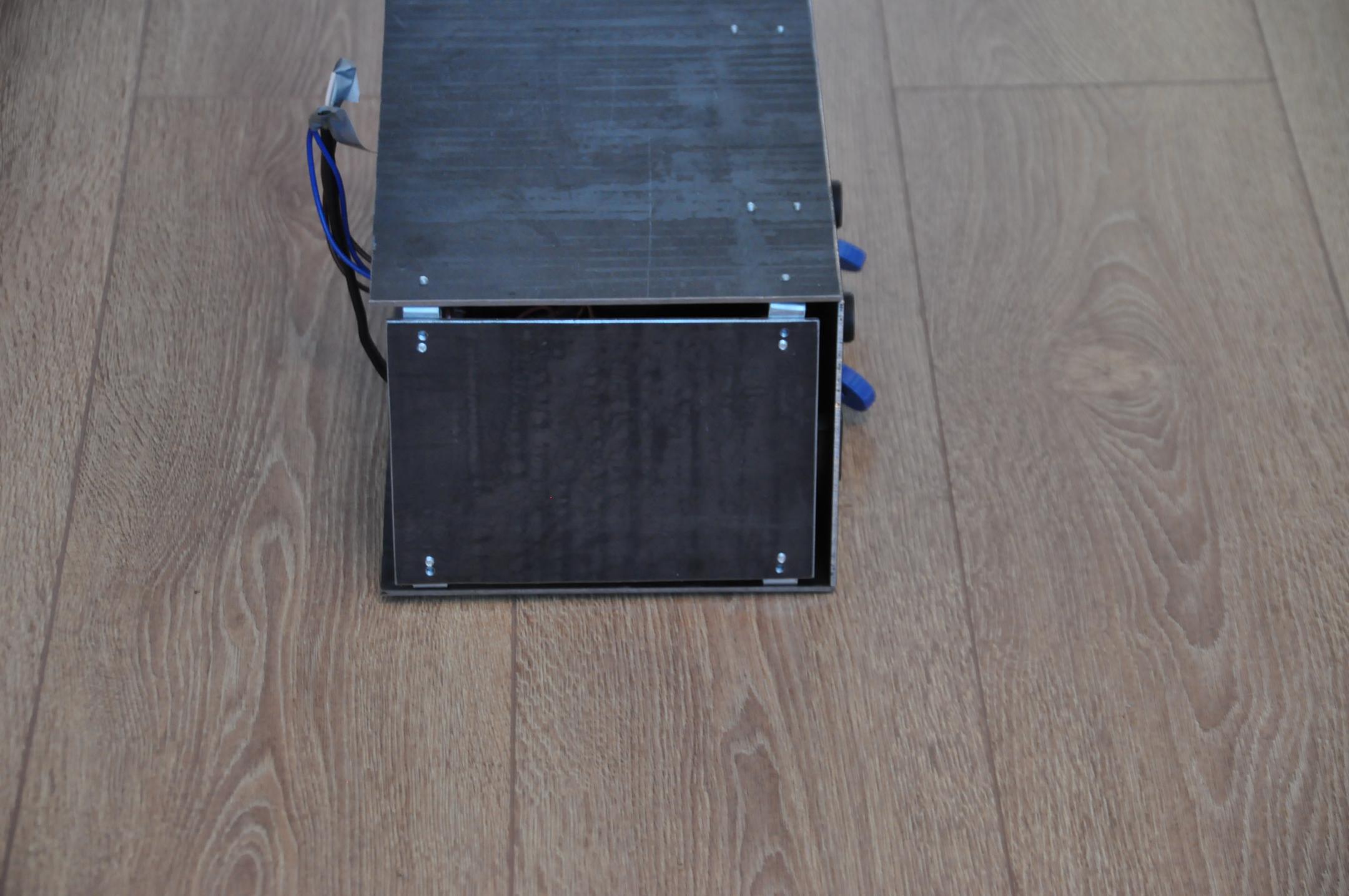

кому интересно, выложу промежуточный вариант сборки балансной беты 22
post-856-0-64544500-1440603038_thumb.jpg post-856-0-66559300-1440603013_thumb.jpg post-856-0-75607200-1440602980_thumb.jpg
post-856-0-19002300-1440602998_thumb.jpg post-856-0-49588200-1440603073_thumb.jpg
post-856-0-83310800-1440603058_thumb.jpg post-856-0-78726500-1440603088_thumb.jpg
Особое внимание здесь уделено охлаждению. Просто ультимативная версия с радиаторами.
Красивое решение по расположению радиаторов. А как корпус с точки зрения эргономики? (в смысле на полку, на стойку и тд)
да ни как. Это еще полуфабрикат. Следующим шагом будет установка монолитного поликарбоната с низу и на фронтальные панели. Диоды подобраны разноцветные сверхъяркие, все они будут светиться и освещать внутренности усилка и БП.
