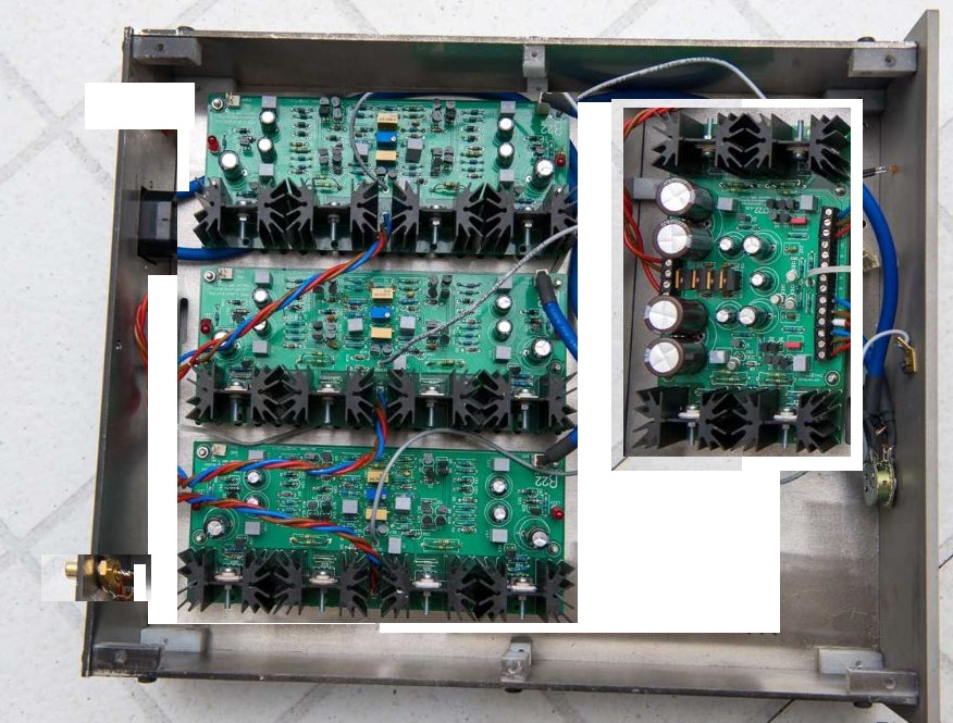

1. Платы каналов перевернуть входом к задней панели.
У беты входы на обоих концах. Задействованы ближайшие к потенциометру, что правильно.
3. Плату питания перенести ближе к лицевой панели.
AC напряжение 220В пойдет через весь усилок, что крайне не рекомендуется.
4. Убрать мешанину проводов и длинные экранированные провода, экран в этом случае будет паразитной емкостной связью. Лучше отдельными проводами.
Автор как раз использовал экранированные провода, чтобы не использовать вал. Это вполне разумно. Единственно, я не вижу, соединена ли оплетка экрана с корпусом. Без этого экран бесполезен.

1. Потенциометр перенести на заднюю панель, нечего слаботочку гонять по всему корпусу.
2. Там нет 220. Транс в отдельном корпусе.
3. Экран, подключенный к корпусу - это 10-50 и более пикофарад паразитной емкости на вход каналов усиления, в зависимости от емкости погонного метра кабеля... Лучше от этой емкости на входе избавиться. Внутри корпуса экранированные провода для этого устройства скорее во вред, чем на пользу, имхо лучше обойтись без них.
Согласен, что в идеале лучше, но экран тоже хорошее решение.
Вообще, по моему опыту даже экран не нужен, главное не скручивать R с L, чтобы не было взаимопроникновения, а скручивать с G.
Да, опечатался, не 220, но все равно AC.

1. Экран, по моему опыту, это такое дюже хитрое решение, которое начинает получаться приблизительно с 10-20 устройства. И уж если возник вопрос в части его касающейся - то моя рекомендация отказаться от него. Тоненькие проводочки-моножилки помогут избежать непредсказуемых взаимосвязей. L и R действительно нельзя скручивать, а конкретно в этом устройстве, лучше вообще ни с чем не скручивать, даже с G.
2. Скрученная переменка неопасна после транса со входным фильтром, особенно если известно, что индукция в трансе ниже 1,1-1,2 и железо относительно приличное, начиная с аналогов 3407 приблизительно.
А уж если еще и отжиг к оговорен, или есть осциллограф...
Желательно эту витую пару не прижимать к корпусу, а оставить натянутой в воздухе, вдали от входов плат и входа усилителя (любой слаботочки).
Хотя, планировать "оживить" бэту без осца - это здоровый оптимизм!1. Экран, по моему опыту, это такое дюже хитрое решение, которое начинает получаться приблизительно с 10-20 устройства. И уж если возник вопрос в части его касающейся - то моя рекомендация отказаться от него. Тоненькие проводочки-моножилки помогут избежать непредсказуемых взаимосвязей. L и R действительно нельзя скручивать, а конкретно в этом устройстве, лучше вообще ни с чем не скручивать, даже с G.
А уж если еще и отжиг к нему оговорен, или есть осциллограф...
Желательно, конечно, эту витую пару не прижимать к корпусу, а оставить натянутой в воздухе, вдали от входов плат и входа усилителя (любой слаботочки).
Изменено пользователем BesPav
На инпуте сигнал с G все-таки лучше скручивать. Не повредит. Но на вкус и цвет...

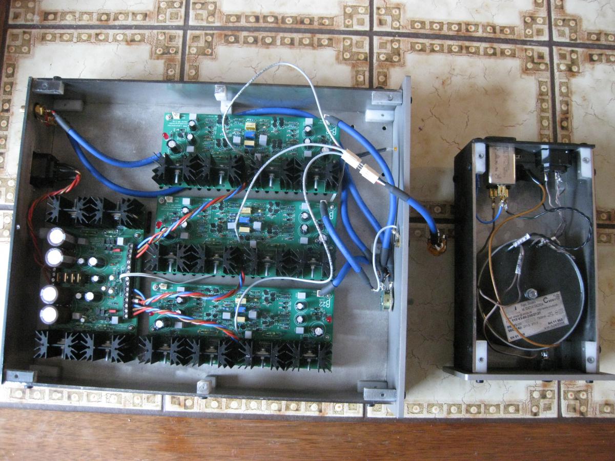

Спасибо за такой квалифицированный обмен мнениями.
Для меня, лузера в этих вопросах, конечно непросто будет во всем разобраться, но я внимательно , по пунктам все проработаю.
И когда усил прибудет, через несколько дней все это постараюсь сделать.
По результатам буду отчитываться.
Все же надеюсь на успех, хотя осциллографа у меня действительно нет, но могу сносить в мастерскую сделать замеры, если будет необходимо.

Да, в сборе, Бета довольно увесистый усилитель. Ну и как, фон о котором писали, есть?
CD Player (mod),
Amplifier's:
Lehmann BCL (mod).
Cables RCA:
DAXX R100.
Приехал только что, тяжелый.
Нет, никакого фона нет. Все играет отлично.
Сравниваю пока со своим ламповым, звук близкий по уровню, но погрубее, пошире пожалуй и побасистее, оценки давать рано, да и РГ еще надо поменять, чтобы потенциал раскрыть.
Кабель соединяющий бп и усил. стремный какой то, выглядит как комповый. Надо его менять, влияет он на звук? А то у меня все кабели в обвязке вдвое дороже самого усила, а тут такое убожество.
1. Тот что стоит, обязательно надо заменить и его кабельную обвязку тоже желательно.
2. Раз везде стоят качественные кабеля, то этот тоже надо обязательно сменить, качеством не хуже остальных. На звук влияет практически всё, любой компонент, особенно на пути сигнала, да и питание тоже должно быть качественно исполнено.
Я Вам даже завидую, Вы уже слушаете Бету22, а я всё никак не доделаю её (пока две разные не балансные сборки). Сегодня получил посылку от Ти Кана, и начал собирать плату Е12, может скоро начну сборку макета и настройку.
С тамошним стабом требование к кабелю только одно - достаточное сечение по меди... Можете, конечно попробовать, но вряд ли найдете сильную разницу. Гораздо большее влияние окажет перенос РГ на заднюю панель.
И какую обвязку нужно, чтобы уже точно не испортила звук?
Внутренняя обвязка - это продолжение межблоков и (где-то) силовиков. И, конечно чем длиннее кабели внутри аппарата, тем сильнее их влияние на звук. Оптимально, что-бы внутренняя разводка(особенно сигнальная) была уровнем не ниже межблоков (сетевиков)
А что не так со стабом?
Можете набросать по пунктам, какие доработки надо сделать, чтобы бета заиграла с полностью раскрытым потенциалом?
Пока чувствую некоторую грубоватость, по сравнению с моей лампой, не хватает ньюансов, какой то свободы что ли, не цепляет пока.
Изменено пользователем seryj

1. Sigma22 перенести в верхний правый угол.
2. Beta22 поставить ближе к задней панели.
3. Входные разъёмы RCA перенести в нижний левый угол. Подальше от питания.
4. Купить нормальный рег. громкости. Я применил Никитина. Достаточно дешево и качественно. Поставить его около задней панели. Как можно ближе к входу Beta22.
5. Купить нормальную медь на сигнальную часть.
Стаб слишком хорош для того, чтобы провода перед ним на что-то влияли. Конечно, если собрано на хороших компонентах.
Что надо сделать - уже писал несколькими сообщениями раньше, начните с этого...
5.Где хорошую медь можно купить, в Европе желательно, а то из Америки выписывать, здесь налоги чумовые. И какая она, хорошая медь.
4.А кроме РГ Никитина, есть еще варианты с разумной ценой, опять же в Европе?
Кстати, после трех часов прогрева, все очень неплохо заиграло но воздуха и прозрачности все равно не хватает..
