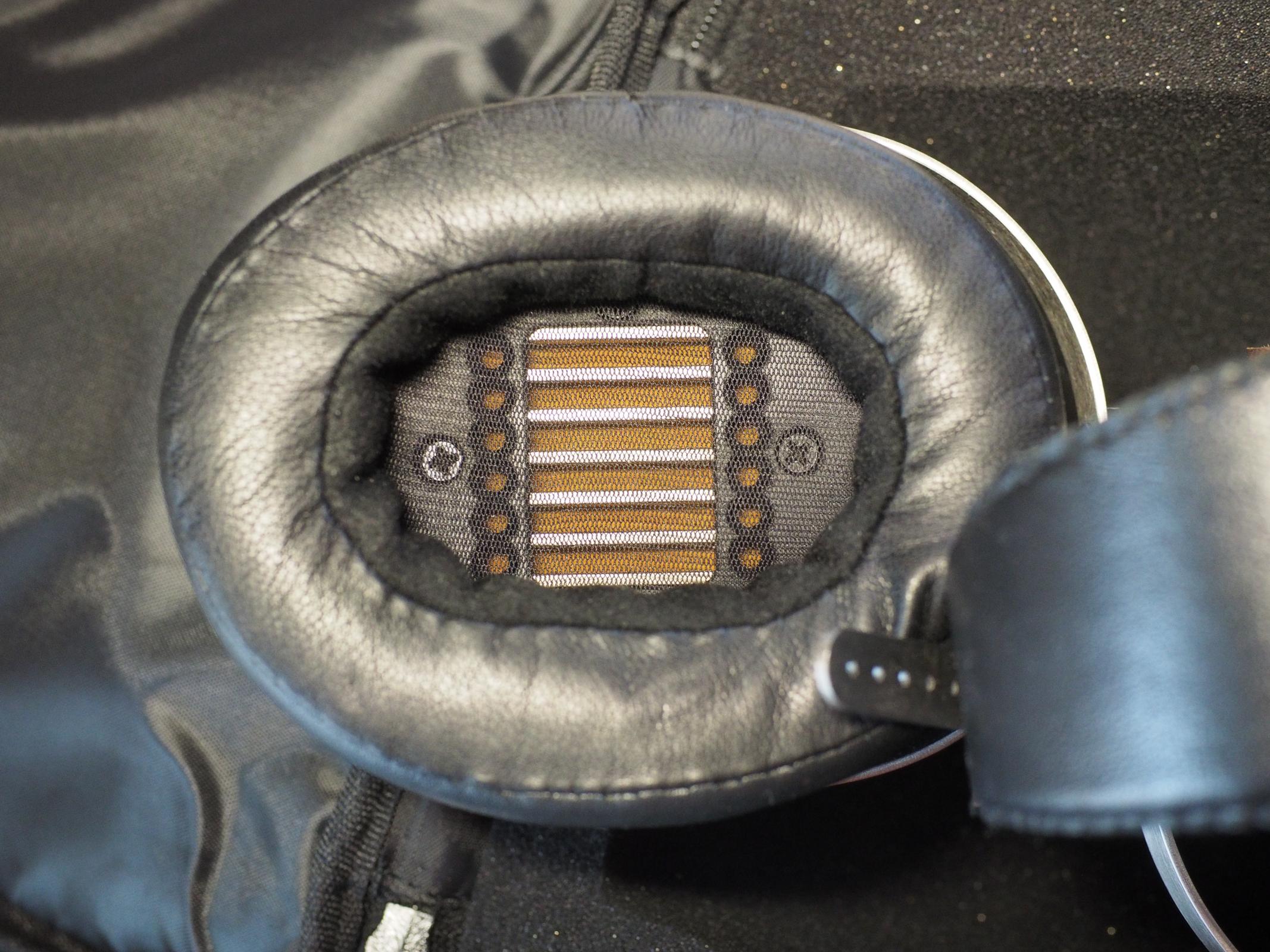

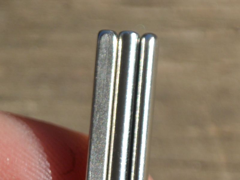

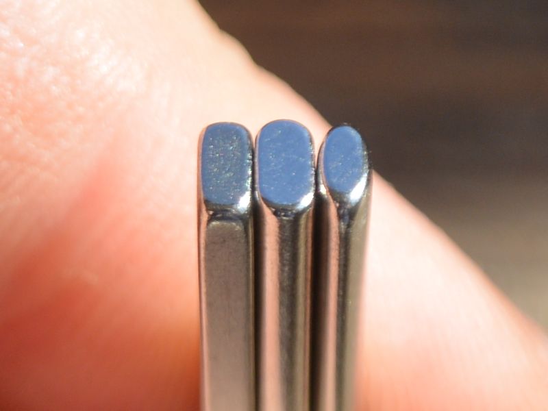

Реализовал модификацию магнитной системы для фостексов на основе патента ПМ №158852. Там предусмотрены сечения магнитов, отличных от прямоугольных.
Сечения (прямоугольник, овал и эллипс, все 2х4 мм).
Излучатель на прямоугольных магнитах:
На овальных магнитах:

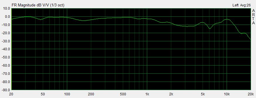

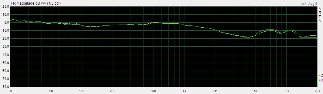

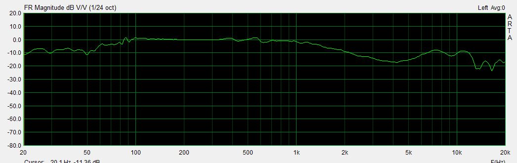

АЧХ у этого экземпляра изначально была следующая:

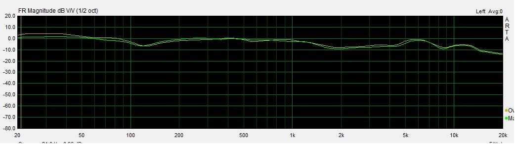

При получении snorry наушников и повторном измерении АЧХ получилась следующая картина:
Это подтвердило опасения меня и одного из консультантов в нашем магазине, который сказал: "Такое ощущение, что баса за 100 Гц вообще нет".
Сергей также подтвердил, что действительно есть недостаток НЧ диапазона.
После профилактических мероприятий и дополнительной модификации, картина получилась следующая:
При получении, я конечно же был очень обрадован басовым диапазоном, притом характер этого диапазона был именно такой, каким я его себе примерно представлял - полновесный, плотный и когда нужно простирающимся ещё дальше и глубже. Не могу не поблагодарить ещё раз Сергея @snorry, за понимание и предложение профилактики наушников. Поэтому, теперь остаюсь в рядах владельцев и пользователей мода snorry как основных ушей для дома.

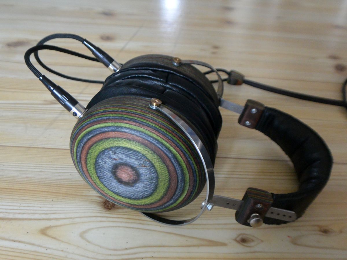

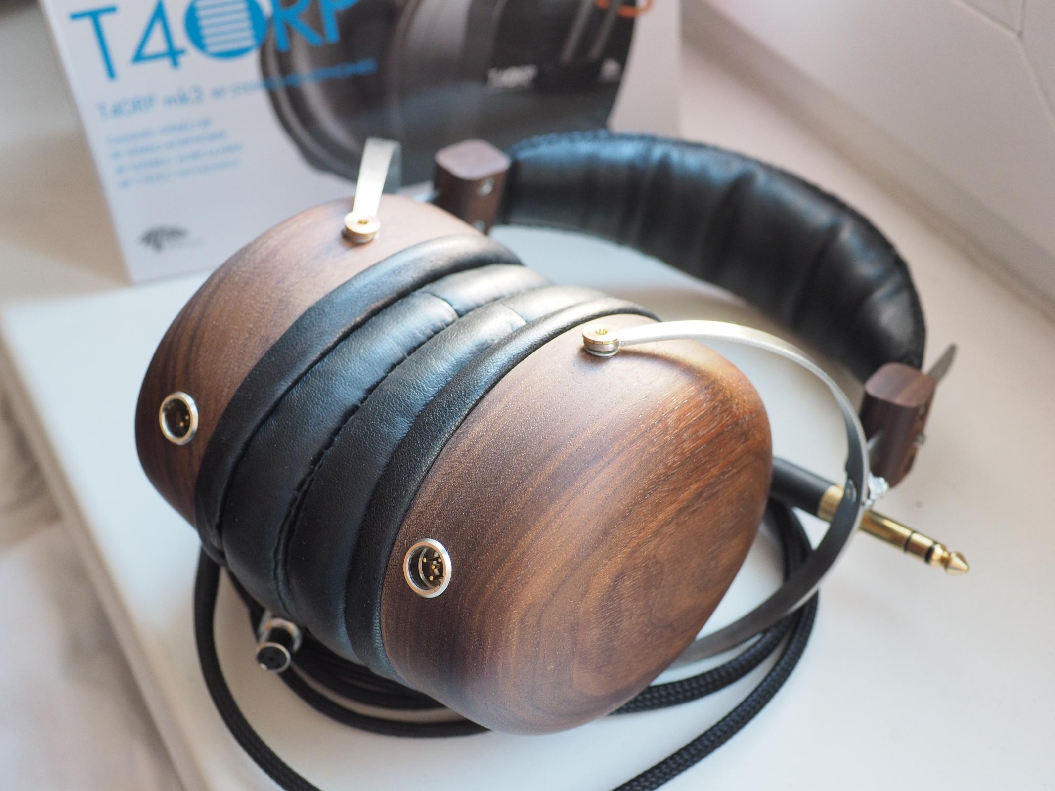

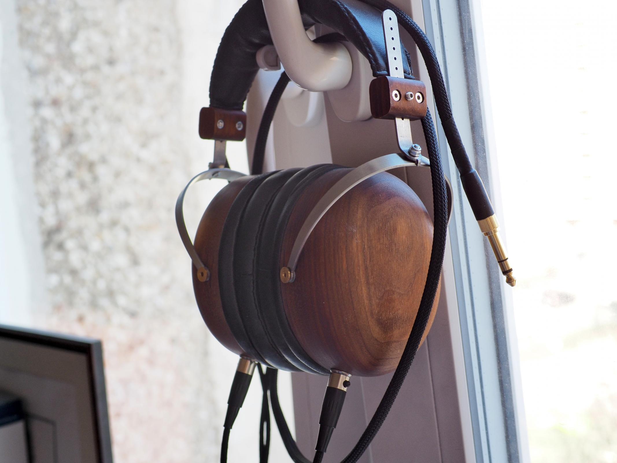

Принимайте в свои ряды ещё одного счастливого владельца супермода Fostex T40RP от snorry.
Решил отписаться в теме, но чукча - читатель, так что приношу свои извинения за стиль и подачу материала.
Случилось, что заинтересовался темой качественного портативного (для себя) звука. Хороший человек дал напослушать свои байеры дт-150 с леманом и за три месяца использования этих ушей, сравнения с другими доступными (посещал Доктора Хеда, *****, Майкрофт, Саундпал...) определился с динамическим диапазоном, и понял, что "динамический звук" для меня скучен... короче не моё. Запал на изодинамику, а конкретнее, поразили стоковые Fostex'ы 50-е в связке с, не помню уже, каким-то MysT'ом, да и с NuPrime звук был шикарный.
Уши себе выбрал всё-таки 40-е - не так сильно сибилявили, чем 50-е, да и баса было чуть поболее, ну, и нужны были, всё-таки, закрытые.
Вначале слушал и балдел, но вскоре созрел до модирования, хотелось:
- хорошую сцену и глубину, бОльшую "открытость", "воздушность" звучания;
- избавиться от сибилянтов;
- полноценный бас там , где он есть, но, чтобы постоянно не бубнели;
- не хотелось при этом потерять СЧ - середина тоже очень важна (много слушаю вокала - фолк, джаз, блюз,.. прогрессив, старый рок...);
- ВЧ устраивали, но можно бы добавить прозрачности;
- закрытые наушники.

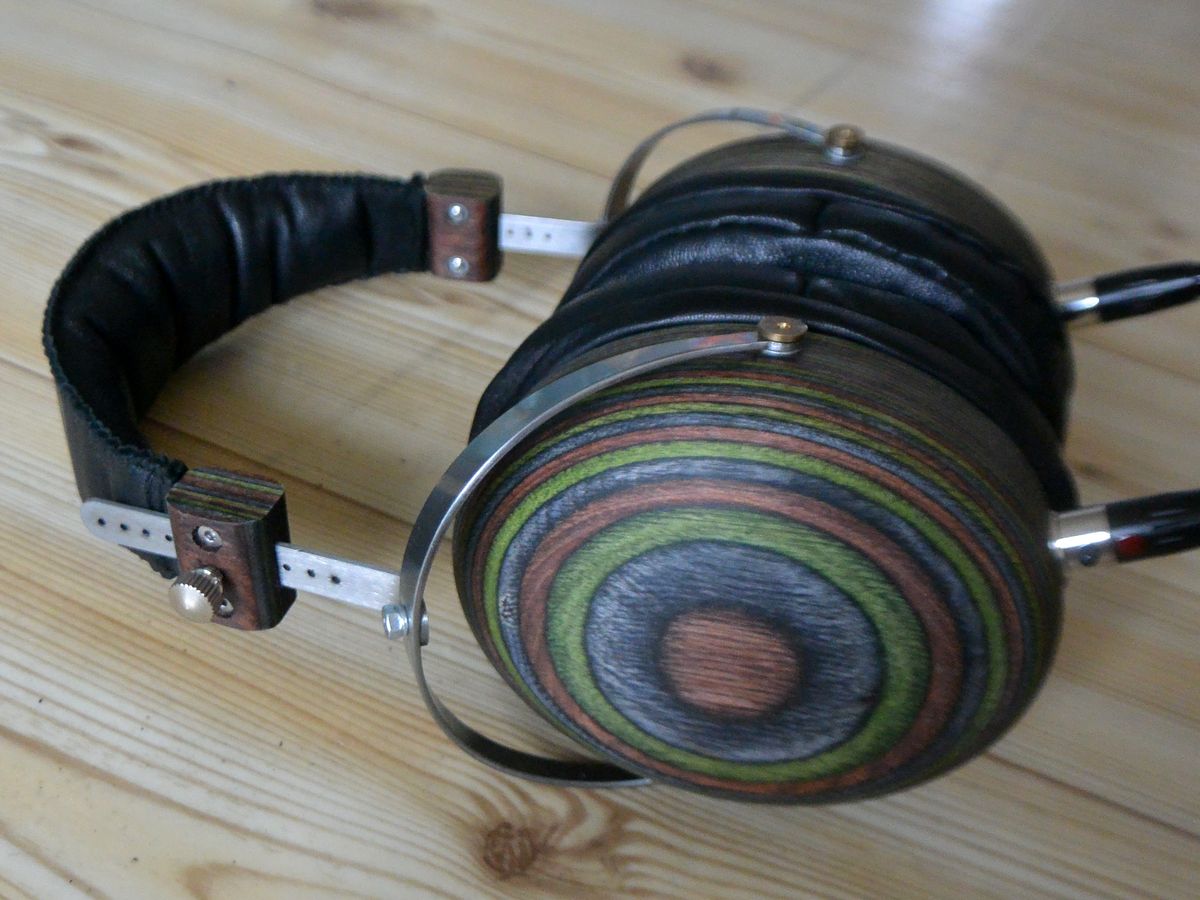

Заказал мод у snorry. После консультаций и переговоров с Мастером пришли к такой комплектации:
- излучатели по типу "супермод", сечение магнитов прямоугольное;.
- чашки американский орех, овальные;
- оголовье из пружинной стали, обшитое кожей с поролоном;
- кожа черная;
- кабель 1,5 метра с разъемами miniXLR, джек универсальный;
- дополнительный кабель 3 метра с разъемами miniXLR, джек универсальный.
Четыре недели ожидания и счастье – вот оно!
Звук, даже с непрогретых наушников через старый AV ресивер Onkyo TX-SR 674E десятилетнего возраста, превзошёл все мои ожидания.
Какая же точность, лёгкость и прозрачность на ВЧ и СЧ, какой чётко проработанный бас на низах! Не знаю, как это называется в аудиофильских кругах – «вовлечение» или ещё как-то, но сам словно находишься среди исполнителей, словно всё происходит рядом с тобой. Даже не хочется делить звук на диапазоны - слушаешь и слушаешь. Да, новый драйвер snorry - это действительно ВЕЩЬ. Никаких вопросов к демпфированию - всего в меру... Одно слово, но с большой буквы, Мастер.
У меня был опыт общения с модом FA-003 в деревянных чашках и заказывая этот мод Fostex’ов боялся, что он будет слишком громоздкий и тяжелый, а никакой информации по этому поводу, кроме эмпирической, типа «отваливается голова, болит шея» найти не смог. Из-за этой боязни отказался от великолепнейших чашек из палисандра – жалею до сих пор. Но здесь чашки другой формы, и размеров, и вес оказался приемлемым - может кому пригодится – вес наушников в данной комплектации (без проводов) 478 грамм. Для справок вес стока 315 грамм (по ТТХ от производителя). Короче, вес наушников оказался весьма приемлемым, даже младшая дочка не жалуется.

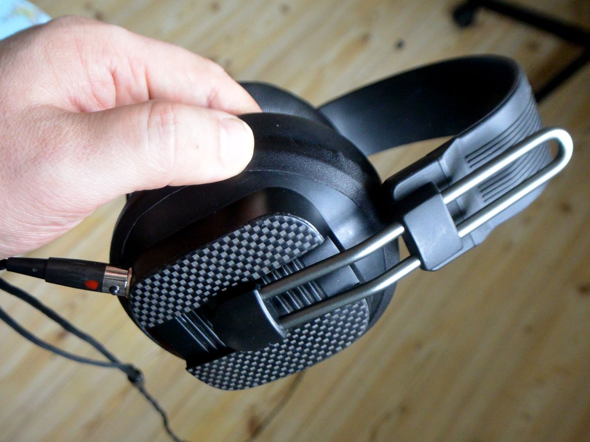

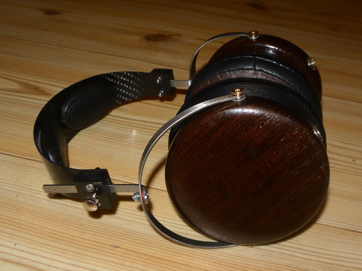

Наиболее подвержены резонансам плоские поверхности, расположенные параллельно излучателям.
Поэтому для стоковых чашек сделал вот такой вариант укрепления пластинами карбона 2 мм.
