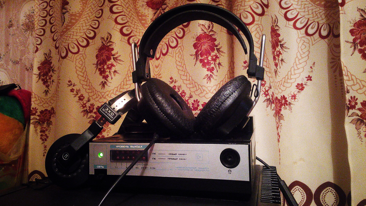

Хех, тдс 16, мои первые наушники. Слушал ещё от мафона электроника. Хорошие наушники были, уши до сих пор помнят их сдувшиеся дубовые амбушуры ).

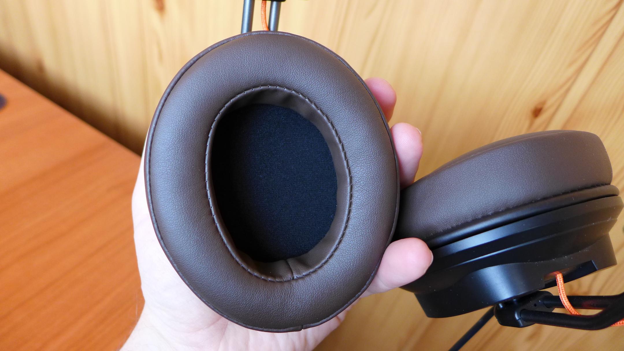

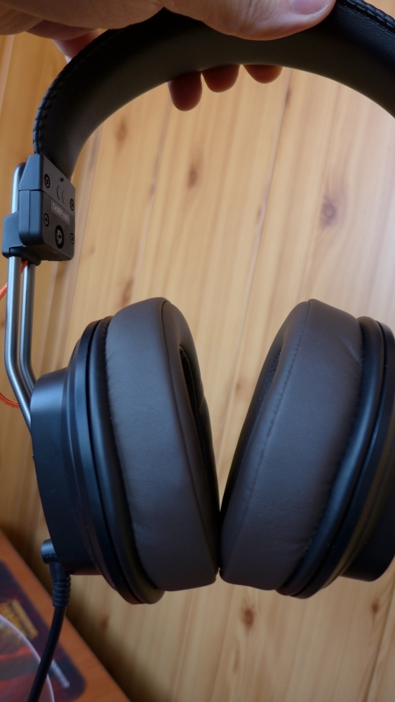

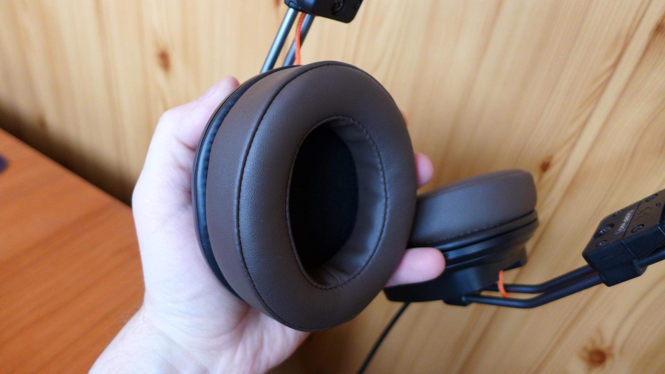

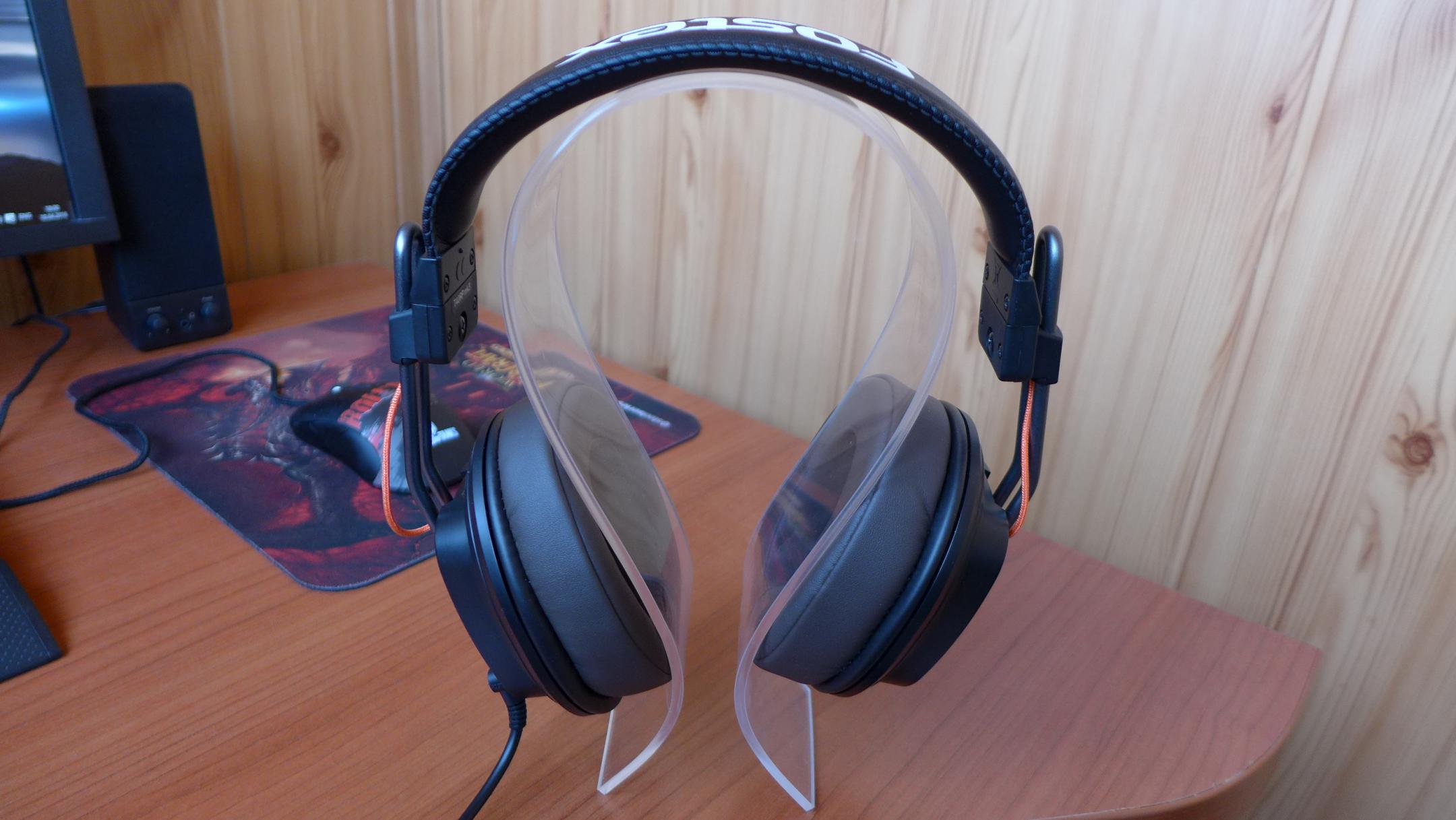

Пришли амбушки от Brainwavz hm5. Еле еле натянул на фостексы, чуть не порвал. Размер амбушек просто на грани фола. Как не порвал - до сих пор удивляюсь :shok: Эти намного удобней для меня, чем стоковые, т.к. полностью обхватывают ухо, а не прижимают. Несколько фото результата.
Изменено пользователем Девафил
@Девафил,
Их обычно приклеивают, сколько видел ) Либо перешивают натяжку. Но теперь бум знать, как они тянутся )

Звук тише становится и с ZMF, уши отдаляются на большее расстояние от драйверов + дополнительный материал - пылезащита.
Комфортность конечно улучшается, но звуковой почерк меняется.
Да и у ZMF амбушки немного скошены, драйверы получаются немного под углом.

Судя по вашим фото ZMF амбушки высокие и более толстые чем Brainwavz hm5. По комфорту они наверно еще лучше, но звук еще больше глушат чем мои. Драйвера видать маловаты для прокачки такого обьёма воздуха перед ухом и чем его меньше тем лучше, а может у меня усилок слабоват просто.
