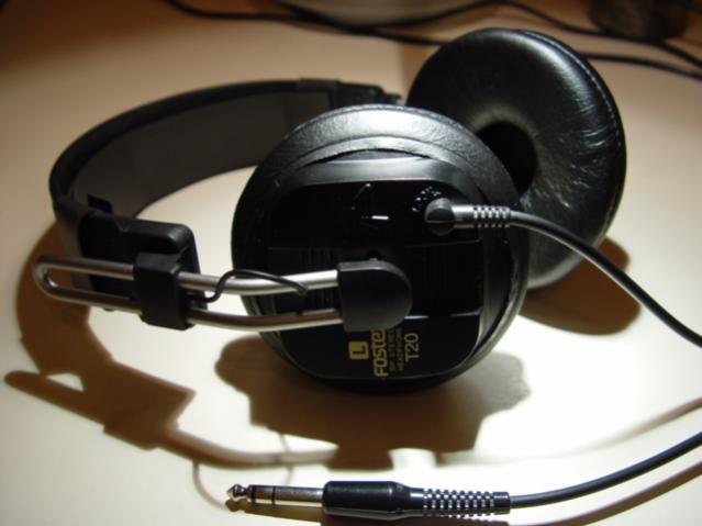

@vampula,серия RP и начиналась с ортодинамики. Конкретно Т20. Нет пластмассовой решетки как на ТДС-16 Эхо и фото snorry.post-23215-0-99416900-1458336796_thumb.jpgpost-23215-0-18423200-1458336828_thumb.jpg сразу виден магнит драйвера.

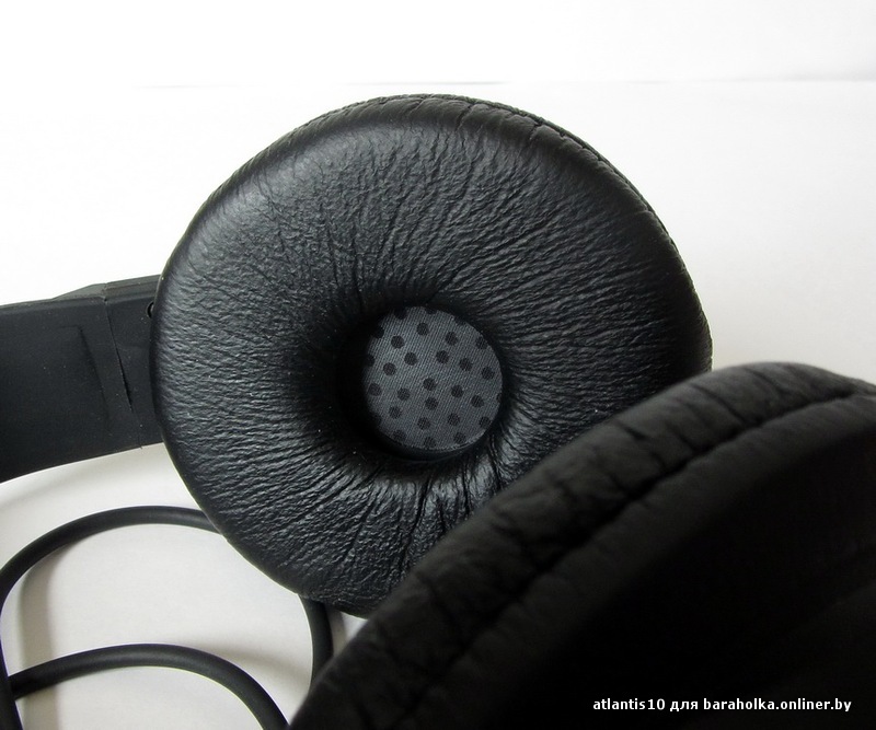

vampula, охватывающие амбушки делал. Скошенные по размерам Snorry. Не пошли они по звуку. "Сцена в голове, и много размытого баса.
а ничего удивительного, амбушюры работают вместе с демпфированием и чашками, причем на измененных драйверах. Если бы они отлично заиграли только от смены амбушюр - это было бы чудо.
