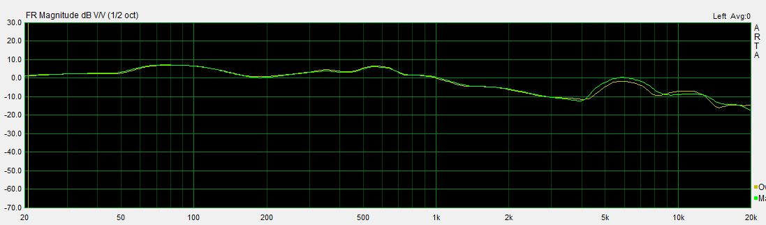

Чувствительность заметно выше стока
Насколько? Можно будет использовать с портативом?
новая ступень моддинга фостексов
Скорее новые наушники со старой мембраной
Я это к тому, что еще такого никто не делал(или я тормоз) с этой мембраной(хотя фостекс могли что-нибудь такое сделать в 500'х за такие то запрошеные деньги, но нет) а то, что это совершенно другие наушники я понимаю, поэтому и не уточнял модельный ряд ушей на основе этих мебран.
Да, чувствительность выше, чем у стоковых.
То ли 3 магнита, то ли 7 с каждой стороны.

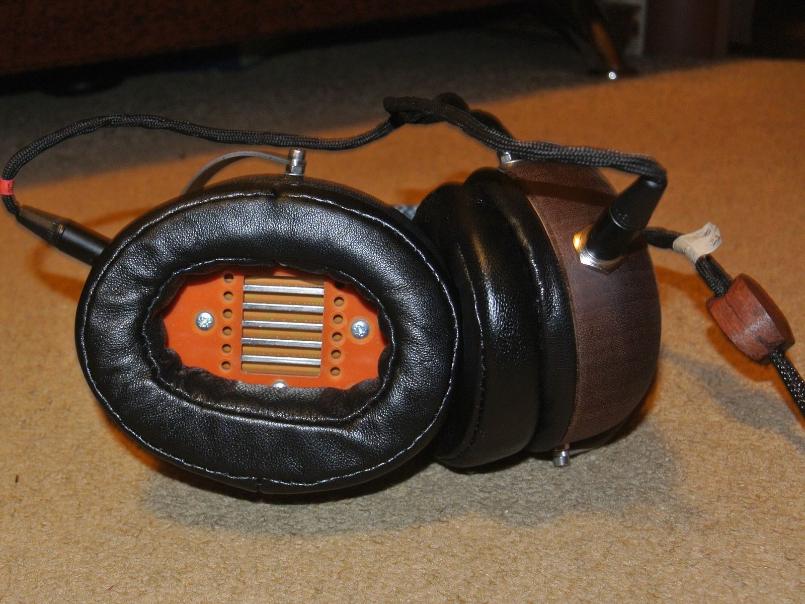

Получится ли заменить сток на эти магниты
И сделать систему типо такой, как у audeze lcd-3?
@vampula, нет.
Для такой магнитной системы размеры магнитов должны быть другие.
И у этих систем нет вообще никаких преимуществ перед установленной мной.
Она хуже тем, что:
1. Меньше сила магнитного поля, воздействующего на мембрану при том же количестве магнитного материала.
2. Меньше равномерность магнитного поля.
3. Для таких магнитов нужна будет "рама", для обеспечения механической прочности, если не хотите, чтобы вам что-то прилетело в ухо. Неодим очень хрупкий.
4. Значительно меньше акустическая открытость и больше избыток давления внутри драйвера. Соответственно, выше искажения. У обоих в спектре будут гармоники высокого порядка, нечетных будет больше.
Если хотите делать верхнюю, то геометрические размеры магнитов должны быть другие:
1. Длина - только до изгиба меандра - это 27 мм примерно. Если больше, дорожки на изгибах будут вносить искажения.
2. Ширина - лучше не 6, а 5,5 мм. Это расстояние между центрами групп дорожек в меандре.
Если хотите делать нижнюю - у магнитов должен быть другой вектор намагниченности и тоже другие размеры.
Можно конечно сделать и с этими магнитами, звуки издавать все это будет. Но до оптимальных параметров будет очень далеко.

@vampula, нет.
Она хуже тем, что:
Также стоит обратить внимание на то, что на приведенной картинке линии магнитного поля изображены грубо, если не сказать неправильно, и не имеют мало общего с реальной картиной магнитного поля в таких системах. Лично мне это кажется странным и вызывает вопросы.
А если устоновить магниты боком, где по ширине они будут 2мм(и по размеру они будут короче) и сделать нечто похожее на вашу систему, только с расположением немного иным(магниты прямо над дорожками изза других сторон намагниченности)?
Изменено пользователем vampula
Любая другая система технически будет хуже.
Лучше будет только оптимизация размеров магнитов. Скажем, сделать из шириной 1 мм. Но это уже вызывает технологические сложности. Фрезой в 1 мм диаметра обработка довольно сложна в плане оптимизации режимов.
Прирост же при этом будет на конкретно этих мебранах незаметен.
