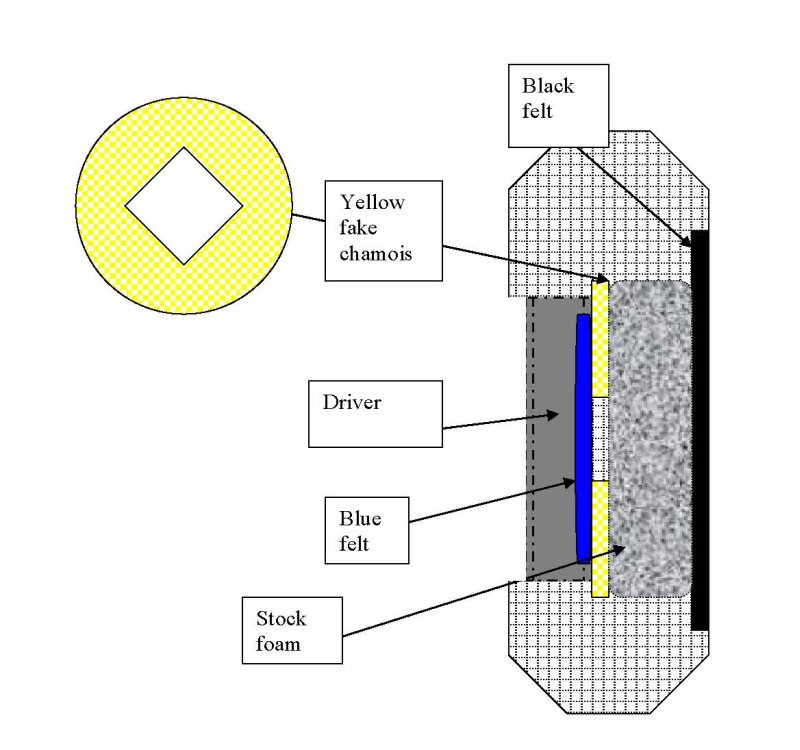

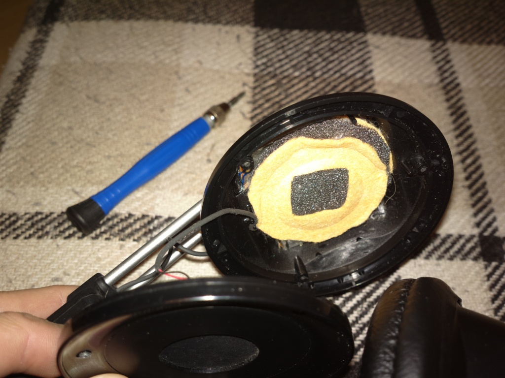

mr. h, у меня т20v2 с круглым драйвером и круглыми накладными амбушурами. Из многих вариантов демпфирования остановился на таком:
из купленой в магазине фикс прайс кухонной салфетки,( желтые толстые(3-4 мм) квадраты размером с коробку компакт-диска и фактурой похожие на фетр),вырезал кружки по размеру заводского бумажного демпфера. вставил их в имеещееся углубление и прижал заводским поролоном. Прорези в чашках прикрыты только этим поролоном. Со стороны уха подложил под амбушур кружок похожего продуваемого поролона 1 см. Он добавляет бас, убирает яркость мне ненужную и ушам удобнее. Пробовал много материалов(фетр, войлок и тд. ), но вот эта салфетка победила всех. Что понравилось, что с этим одиночным кружком не зажимается звук, "сцена". Звук масштабный, собранный. тридешный я бы сказал)))

Попробуйте поиграть демпфированием, соберётся бас и добавиться высоких. Может этого и хватит для " воздушности ". Вариантов много, главное понять некоторые закономерности и уже настраивать под себя. Советую при сборке, разборке чашек не затягивать сильно винтики. Они с мелкой резьбой и быстро начинают проворачивать в посадочном месте( я уже все поменял на более крупные саморезики). Я их покупал уже модденные как раз в почти закрытом виде. Играли неплохо.. Такая вот схема только без синего фетра:post-23215-0-85250500-1447932096_thumb.jpgpost-23215-0-54369600-1447932105_thumb.jpg
Вместо фетра была тоже жёлтая салфетка только тонкая(вискозная по моему). Очень яркое , четкое звучание.

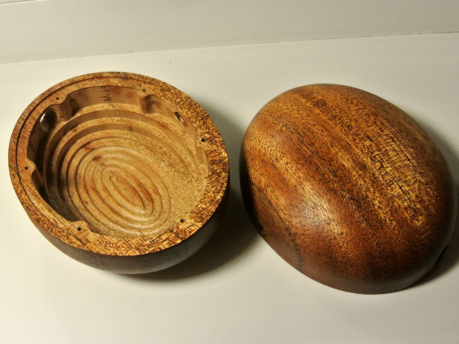

Внутренню конструкцию чашек в новом моде пришлось изменить.
Сам драйвер занимает другой объем, расстояние от мембраны до стенки другое, открытость драйвера другая.
Собственно что изменил в сравнении с предыдущим:
- другая глубина и пропорции "ступенек"
- другой шаг и углубления на диффузоре, для лучшего согласования с прорезями на драйвере.
- другой объем, чуть увеличен на объем нового драйвера.
- другие места крепления.
Материал сапеле, покрытия льняное масло.

Внутренню конструкцию чашек в новом моде пришлось изменить. Сам драйвер занимает другой объем, расстояние от мембраны до стенки другое, открытость драйвера другая. Собственно что изменил в сравнении с предыдущим: - другая глубина и пропорции "ступенек" - другой шаг и углубления на диффузоре, для лучшего согласования с прорезями на драйвере. - другой объем, чуть увеличен на объем нового драйвера. - другие места крепления.
а дыры чем при сборке закрываете?

1. Дыры в известном месте, а в чашках отверстия под коннекторы и втулки крепления оголовья.
2. По ссылке - старая версия. В новой версии стоят абсолютно те же драйвера и мембраны.
3. Не понял, зачем "сохранить в остальном наушники" - зачем тогда делать мод из нормальных материалов?
4. Не понял, зачем тонировать в черный цвет. Зачем использовать экзотические породы дерева, чтобы потом красить в черный. Если речь о деталях драйвера, можно просто использовать материал черного цвета. да и оранжевый в готовом изделии нигде видно не будет. Чтобы увидеть - придется наушники разобрать.

1.дыры как известно ухудшают акустические свойства, а спрашивал я о них для того, чтобы узнать как их герметизируете
В конечном изделии все герметично. На фото - просто деталь, без установленных элементов.

Сапеле - просто один из вариантов, может быть любая доступная древесина.
На ганзе, к сожалению, больших брусков нет. Ножеделам на рукоятки - это совсем не то.
Если вы подскажете, где можно купить "российское дерево" в достаточном количестве и стабильного качества, буду благодарен.

Нет там нужных размеров брусков.
Такие чашки точатся из заготовки 120х100х45 мм.
И вообще, каштан не подходит по свойствам. Плотность низкая, меньше даже, чем у березы.

Да, для закрытых чашек плотность не ниже бука. Это если стенки делать от 7 мм. Тогда акустическая инертность достаточна. Иначе стенки надо делать толще. Либо чашки вносят в звук отсебятину. Но у меня и бук под 750 и выдержан 18-19 лет.
Плотность чуть выше средней, зато механические свойства максимальные, также структура: дерево абсолютно однородно, волокна расходятся в разные стороны (пушистая поверхность без обработки), темные полосы образованы из очень плотных волокон. В Sony MDR-R10 подобное дерево в поперечном срезе покрытое несколькими слоями лака и ничего - играет. По-моему плотность сама по себе никакой роли не играет, важны механические свойства, в конце концов можно сделать стенки толще - разницы в весе не будет.
Кроме каштана у которого действительно плотность невысокая, есть ильм у которого вязкость тоже высокая (Zelkova serrata - это японский вяз) http://www.abrasive..../list/ilm-vyaz/ http://habarovsk.nov...a-lot353972.htm
