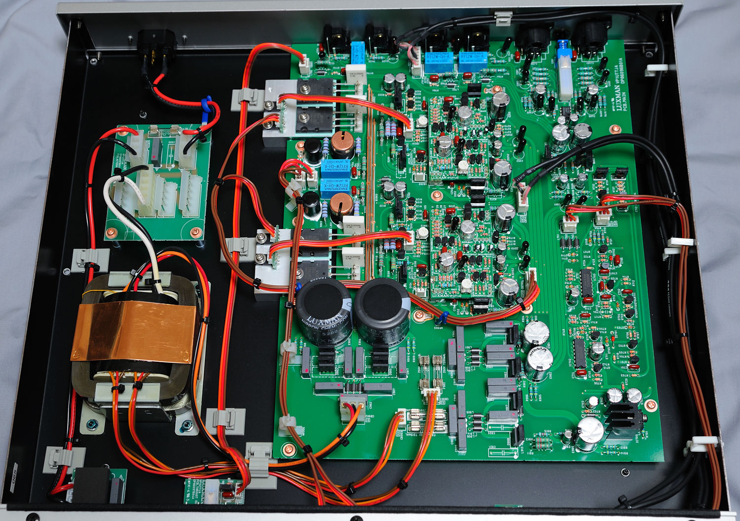

Лично не проверял. Но предположу, что речь об этом, вложил пикчурзы под спойлер. Отметил красными стрелками и желтой обводкой.
Речь идет о том, чтобы переставить кабель питания из одного гнезда (там указано J p1 + J p0), в соседние гнезда (там указано EK p1 + EK p0), плюс еще перекинуть на соседний штырь фаз ( с J 01 на EK 01).
А это уже схема P1u, в ней нет Voltage selector (она иная, даже кол-во проводов к тех же разъемах (J p1 + J p0 ) меньше судя по фото внутри.
Ответ на вопрос одного персонажа, на тему возможности переключения P1U с зарубежного форума:
The P-1 had a transformer with numerous primaries, and could be rewired to any voltage.
The P-1u on the other hand has one fixed voltage only, depending of your choice (110v, 115v, 230v)

Чуть выше Mr.romss в посте 642 описывал питающую часть P-1 с колодками, которые есть куда переставлять. На мой взгляд, это довольно интересный вопрос. Может кто из разбирающхся в электронике форумчан может объяснить предназначение эти вариантов перестановки колодок? Для чего те же их там предусматривали. Может это быть для переключения на 220 или нет?
Действительно интересно. Обнаружил, что у Р-1 были разные платы вольтажа:
Изменено пользователем giclee
пояснение

В том варианте, где есть дополнительные колодки, переключение на 230В скорее всего возможно.
Очень похоже на плату вольтажа у фонокорректора Luxman E-1, который переключается штатно на 230В.
