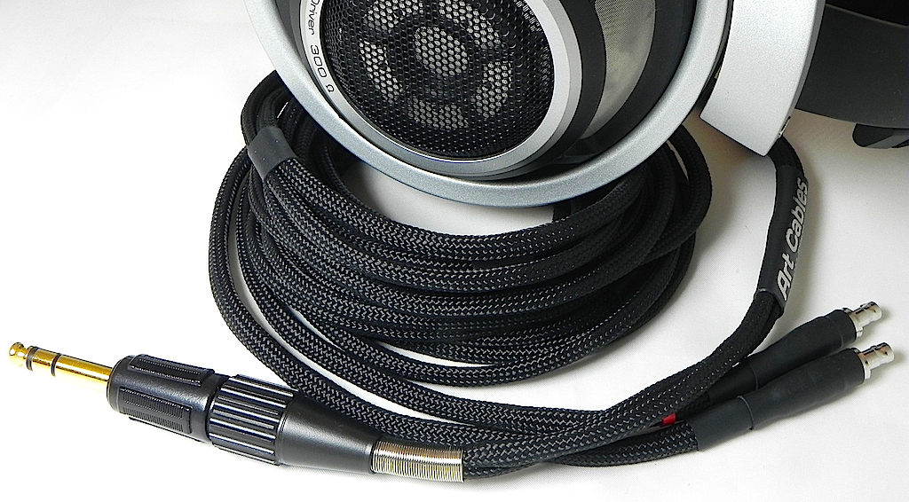

Сменный кабель для Sennheiser HD800
Чтож,первый кабель RLS-70 оказался не у нас ,а в далеком Израиле...
Но меня утешешает тот факт,что радость он принес все же НАШЕМУ человеку
Владимир-пусть этот провод будет приветом с Родины...
Вас с праздником!

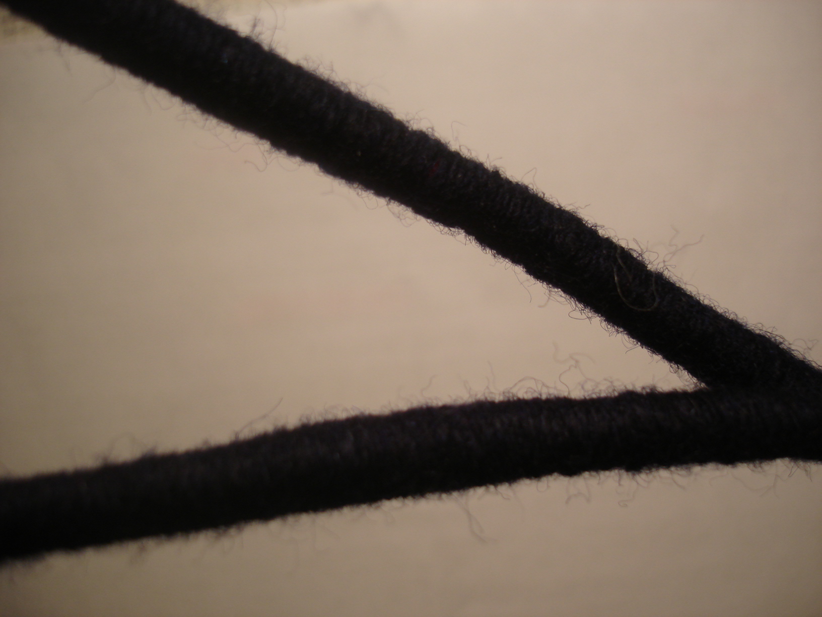

Вопрос: с родным кабелем как поступить: в корзину или переразделать, перепаять, потом всё в термоусадку? Может кто возьмётся отремонтировать?
Вторично покупать родной кабель, как-то теперь и боязно.
Изменено пользователем Дмитрий Калининград
@Дмитрий Калининград, кабель ремонтируется:http://forum.doctorhead.ru/index.php?showtopic=2775&st=16650&do=findComment&comment=931873 , а вот насчет термоусадки я как-то не думал. Возможно, это увеличит срок службы "хвостов" после ремонта.

Спасибо.
По вопросу ремонта: как удалось сохранить пластиковую муфту на месте разветвления? Просто сдвигается? В Вашем случае применялась термоусадка для штекеров?
Прошу помочь.

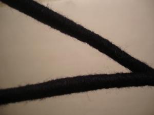

А восстанавливал так. Поврежденные провода аккуратно обмотал качественной изолентой, затем виток к витку обмотал шерстяной ниткой 1-1,5 мм. Получилось надежно и вполне прилично.
@Дмитрий Калининград, кабель ремонтируется:http://forum.doctorh...650#entry931873 , а вот насчет термоусадки я как-то не думал. Возможно, это увеличит срок службы "хвостов" после ремонта.
Спасибо.
Прошу помочь.
Муфта не сохранилась (на последнем фото виден оригинальный кабель для сравнения), её пришлось акуратно срезать. Вместо неё использован красивый алюминиевый разветвитель типа "бочёнок".
Что касается, заделки штекера, то там не все так просто. Нужен специальный обжимной инструмент и металлические трубочки для надежного крепления кабеля к разъему, а уже поверх этой трубки надета термоусадка с клеевым слоем и силиконовые наконечники от разъемов типа "вилка", которые часто используются при инсталляции Hi-Fi-аудио систем в автомобилях.
Чтобы понять как все крепится, нужно аккуратно снять (срезать) резиновую изоляцию с нижней части оригинального разъема.

Спасибо. Попробуем это исправить.
Досадный просчёт со стороны изготовителя. Или имеет место быть "запрограммированная старость"?
Любопытно, знает о своей недоработке изготовитель?
Когда вскрывал оригинальный кабель жидкости не обнаружил, под экраном два достаточно тонких провода обмотанных волокном, все сухо. Кабель не использовался, возможно что то натягивает по волокну от внешних воздействий?
