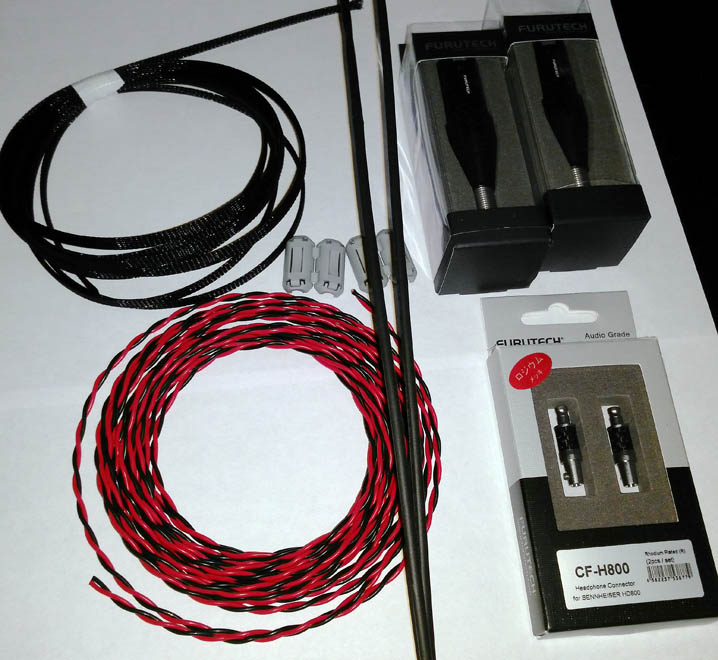

занимался как-то на днях творчеством, решил самостоятельно (ну почти, в конечной сборке/пайке была оказана неоценимая помощь) смастерить балансный:
из этого решил сваять

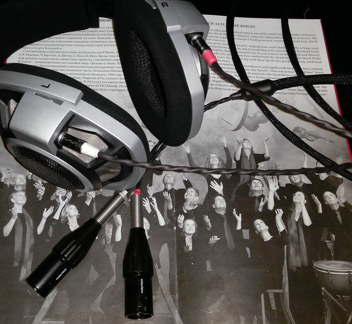

а вот что получилось:

вот что получилось:
Отлично получилось! :appl:
Твердая пятёрка, даже с плюсом! Тот случай, когда "первый блин" НЕ комом! :good:
Поздравление с удачным опытом!
ЗЫ. по звуку потом расскажите, интересно.

Большущее спасибо, приятно слышать
<p>
<br />по звуку потом расскажите, интересно<br />
<br /></p>
Точно потом, такого аттракциона как сейчас еще ни от одного кабеля не слышал, скорее был скептиком касаемо темы "прогрева"!!!
